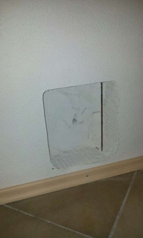

Hoffe Frage ist hier einigermaßen richtig:
Wollte eigentlich nur eine Katzenklappe in eine YTONG- Außenwand einbauen. Beim Stemmen des Durchbruch bin ich auf ein ca. 3-4 mm dünnes Kupferröhrchen gestoßen was senkrecht in der Wand läuft. Bin mir jetzt unschlüssig ob ich das einfach abknipsen kann oder welchen Zweck dieses erfüllt. Wegen der Stärke kann es weder Strom-, noch Erd-, noch Wasserleitung sein. Könnte mir nur vorstellen vielleicht Thermostatfühler von der Heizung? Da Außenwand in Nordrichtung? Wobei die Heizung ja einen ganz "normalen" Außenfühler hat der ganz "normal" mit einem 3x1,5 mm² angeschlossen ist. Und mit der Fußbodenheizung hat es denke ich doch auch nichts zu tun? Sieht auch nicht aus wie nachträglich gestemmt und eingegips, sondern wie in den Stein geklopft. Aber zu welchem Zweck? Versetzen des Durchbrucht wäre wegen dem dahinerliegenden Wintergarten schwirig. Offe Ihr habt da nen Tipp für mich ... Vielen Dank im Voraus! Gruß DanielKupferrohr in Ytong-Wand kappen? Risiken, Zweck & Alternativen für Katzenklappe

Hallo Daniel,
Bevor Sie das Kupferrohr einfach abschneiden, ist Vorsicht geboten! Es könnte sich um eine Wasserleitung, eine Heizungsleitung oder sogar einen Fühler für eine Fußbodenheizung handeln. Auch eine Stromleitung ist denkbar, wenn auch unwahrscheinlich.
🔴 Gefahr: Das unbedachte Kappen könnte zu Wasserschäden, Heizungsausfall oder sogar einem Kurzschluss führen.
Ich empfehle Ihnen dringend, vorher die Funktion des Rohres zu klären. Da es sich um eine Außenwand handelt und Sie von einer Fußbodenheizung sprechen, könnte es sich um einen Außenfühler handeln.
👉 Handlungsempfehlung: Kontaktieren Sie einen Fachmann (Heizungsinstallateur oder Elektriker), um das Rohr zu identifizieren und eine sichere Lösung für den Einbau der Katzenklappe zu finden. Eventuell kann das Rohr umgeleitet oder stillgelegt werden.
Der Sachverhalt beschreibt ein Kupferröhrchen mit 3-4 mm Durchmesser, das senkrecht in einer Ytong-Außenwand verläuft und beim Stemmen für eine Katzenklappe entdeckt wurde. Der Nutzer vermutet, dass es sich aufgrund der geringen Stärke nicht um eine Strom-, Wasser- oder Erdleitung handelt, und erwägt, es einfach abzuknipsen. Diese Annahme ist jedoch potenziell gefährlich, da dünne Kupferröhrchen in Außenwänden typische Funktionen erfüllen können, die nicht sofort ersichtlich sind.
🔴 Gefahr: Das Röhrchen könnte Teil einer Kältemittelleitung einer Klimaanlage oder Wärmepumpe sein, eines Gasdruckschlauchs für eine Heizung oder einer Fühlerleitung für eine Solaranlage. Ein unbedachtes Durchtrennen könnte zu erheblichen Schäden führen, wie Kältemittelverlust (umweltschädlich), Gasaustritt (explosiv) oder Funktionsausfall der Heizungssteuerung.
⚠️ Korrektur: Die Aussage, dass es sich wegen der Stärke nicht um eine Stromleitung handeln könne, ist nicht zwingend richtig. In Ytong-Wänden werden manchmal dünne Steuerleitungen (z.B. für Jalousien oder Sensoren) in Kupfer verlegt. Auch eine Erdung für Blitzschutz oder Antennen ist denkbar. Die Vermutung eines Thermostatfühlers ist möglich, aber nicht abschließend.
➕ Ergänzung: Es ist dringend erforderlich, die genaue Funktion des Röhrchens zu klären, bevor ein Eingriff erfolgt. Der Nutzer sollte prüfen, ob das Röhrchen zu einem benachbarten Gerät (Klimaanlage, Heizung, Solaranlage) führt, indem er die Wand von innen oder außen inspiziert. Ein Spannungsprüfer kann helfen, eine elektrische Leitung auszuschließen. Zudem könnte ein Endoskop (Bohrlochkamera) durch ein kleines Loch die Verlaufsrichtung klären.
👉 Handlungsempfehlung: Unter keinen Umständen das Röhrchen abknipsen oder durchtrennen. Beauftragen Sie einen zertifizierten Fachhandwerker (Heizungsbauer, Elektriker oder Kältetechniker), der mit einem Leitungssuchgerät die Funktion identifizieren kann. Alternativ versetzen Sie den Durchbruch für die Katzenklappe um mindestens 10 cm zur Seite, um das Röhrchen zu umgehen. Eine fachgerechte Begutachtung ist zwingend erforderlich, bevor weitere Arbeiten durchgeführt werden.
