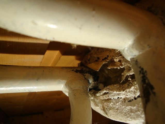

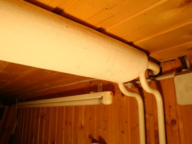

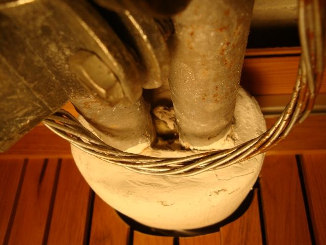

Hallo!
In meinem Einfamilienhaus (Baujahr '75) sind im Keller die Heizungsrohre aus dem Baujahr dick ummantelt (siehe Bilder). Wegen Umbaumaßnahmen müssen wir diese Ummantelung an einer Stelle abmachen, wovor ich Bedenken habe, weil ich mir vorstellen könnte, dass dort Asbest verbaut wurde. Ist das 1975 in derartigen Rohren üblich gewesen? Anbei einige Bilder.
An einigen Stellen kann man den Aufbau erahnen, da nicht ganz sauer verputzt wurde. Über dem Eisenrohr lagert zunächst einige cm dicke gelbe Wolle, darüber kommt ein hauchdünnes braunes Papier, das aussieht wie Wachspapier. Darüber liegt eine grobe gewebeartige Ummantelung (sieht aus wie Jute) mit einer rechteckigen Maschenweite von ca. 0,3 x 0,3 cm und abschließend Putz.
Würde mich über Hinweise, Ratschläge etc. sehr freuen!
Am meisten fürchte ich mich vor dem braunen Papier  -  könnte das Asbestpappe sein? Es ist hauchdünn, braun, wachsartig und durchscheinend. Was ist das?
Viele Grüße
Martin

  2. Rohrisolierung: Gipsverband – Aufbau & Materialien
    Gipsverband
    Ich kenne eine Rohrdämmung, da wurden die Rohre mit Reisswollesträngen umwickelt, dann mit Ölpapier (gab es früher auch beim Fleischer zum Einpacken der Wurst) und dann mit einer Gipsbinde verkleidet, wie sie in feinerer Ausführung auch für Arm- und Beinbrüche (Armbrüche, Beinbrüche) verwendet wurde.
  3. Asbestfreie Rohrisolierung? Gipsarm-Optik prüfen!
    Stimmt ... die äußerste Schicht erinnert stark an einen Gipsarm ...
    Stimmt ... die äußerste Schicht erinnert stark an einen Gipsarm etc. Kann ich also davon ausgehen, dass so eine Konstruktion in der Regel asbestfrei ist?
    Wie kommt man am besten an das Heizungsrohr dran, die Isolierung einfach aufsägen?
    Viele Grüße und danke schon mal
    Würde mich über weitere Hinweise sehr freuen!
    Martin
  4. Gipshaut entfernen: Werkzeug-Tipps für Rohrisolierung
    Wenn es wirklich ein Gipsverband ist ...
    mit einer Geflügelschere die Gipshaut aufschneiden, Rest abwickeln. Die Hausfrau nicht informieren, wenn die Geflügelschere nachher wieder ihrem eigentlichen Zweck dienen soll.
    Eine alte Rosenschere tut es zur Not auch.
