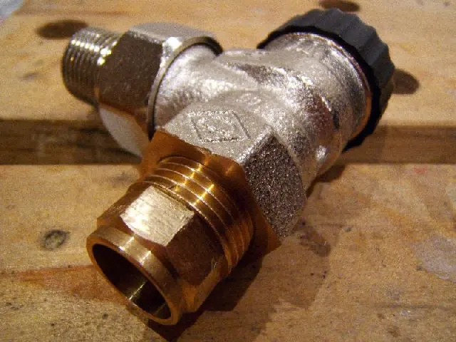

Ich sehe, Sie haben Probleme beim Einschrauben eines Lötadapters in ein Heizungsventil von Heimeier.
Es ist durchaus üblich, dass Heizungsverschraubungen konische Gewinde haben. Diese dichten sich beim Einschrauben selbst ab, da sich die Gewindegänge verformen und verkeilen.
Ob Sie Hanf oder Teflonband zur zusätzlichen Abdichtung benötigen, hängt von der Beschaffenheit der Gewinde und der Dichtfläche ab. Bei neuen, sauberen Gewinden kann die konische Verbindung oft ohne zusätzliche Dichtmittel auskommen. Wenn die Gewinde jedoch beschädigt oder verschmutzt sind, empfehle ich Ihnen, Hanf oder Teflonband zu verwenden.
👉 Handlungsempfehlung: Reinigen Sie die Gewinde gründlich und prüfen Sie sie auf Beschädigungen. Verwenden Sie bei Bedarf Hanf oder Teflonband zur Abdichtung. Ziehen Sie die Verschraubung nicht zu fest an, um das Gewinde nicht zu beschädigen. Im Zweifelsfall sollten Sie einen Fachmann hinzuziehen.

Heizungsventil: Gewindelänge prüfen – Hanf zur Abdichtung!
schon mal die Gewindegänge gezählt? Sieht aus, als ...
schon mal die Gewindegänge gezählt? Sieht aus, als ob das Gewinde einfach zu lang ist. Und selbstdichtend ist das bestimmt auch nicht, also her mit dem Hanf. -
Hanf-Abdichtung: Löten möglich? – Heizungsinstallation
Danke für den Tipp, aber neue Frage ...
Ich habe einen Adapter mit halber Gewindelänge genommen, dieser lässt sich komplett reindrehen, auch mit Hanf. Das Gewinde im Heizungsventil hätte von der Länge her aber auch den anderen aufnehmen können.
Und wenn ich schon hier bin, habe ich noch eine Frage:
Wenn ich das eingehanfte Teil eingeschraubt habe, kann ich dann auch noch löten, ohne die Hanfabdichtung zu beschädigen? Habe ich zwar schon gemacht und es blieb dicht, aber frage trotzdem. Ich löte bei geraden Zuführungen immer zuerst und schraube dann ein, aber wenn man exakt 90 ° abwinkeln muss, dann sollten die Rohre schon vorher fixiert sein.
Und was ist hitzebeständiger, Teflonband oder Hanf?

- … Frage: Wann sollte ich Hanf anstelle von Teflonband verwenden?Antwort: Hanf ist besonders gut geeignet für ältere Installationen oder Gewinde mit Unebenheiten, da es sich besser an die Form anpasst. …
- … einfacher in der Anwendung und sauberer, aber weniger flexibel bei unregelmäßigen Gewinden. …
- … das es ermöglicht, ein Rohr durch Löten mit einem Bauteil mit Gewinde zu verbinden. Er besteht aus einem Metallstück mit einem Gewinde an …
- … Frage: Wie fest sollte ich eine Heizungsverschraubung anziehen?Antwort: Heizungsverschraubungen sollten handfest angezogen werden, bis ein …
- … deutlicher Widerstand spürbar ist. Vermeiden Sie übermäßiges Anziehen, da dies das Gewinde beschädigen oder die Dichtung überlasten kann. …
- … Verwenden Sie für Gasleitungen ausschließlich dafür zugelassene Dichtmittel wie z.B. spezielle Gewindedichtpasten. …
- … Frage: Was mache ich, wenn die Verschraubung trotz Dichtung undicht …
- … Frage: Was ist der Unterschied zwischen konischen und zylindrischen Gewinden?Antwort: Konische Gewinde verjüngen sich zum Ende hin, wodurch sie sich …
- … beim Anziehen verkeilen und abdichten. Zylindrische Gewinde haben einen gleichbleibenden Durchmesser und benötigen in der Regel zusätzliche Dichtmittel, um eine dichte Verbindung herzustellen. …
- … Dichtmittel für GewindeÜberblick über verschiedene Dichtmittel für Gewindeverbindungen in der Sanitär- …
- … Heizungsventil: Gewindelänge prüfen – Hanf zur Abdichtung! …
- … Und selbstdichtend ist das bestimmt auch nicht, also her mit dem Hanf. …
- … Hanf-Abdichtung: Löten möglich? – Heizungsinstallation …
- … Ich habe einen Adapter mit halber Gewindelänge genommen, dieser lässt sich komplett reindrehen, auch mit Hanf. Das Gewinde im Heizungsventil hätte von der Länge her …
- … Wenn ich das eingehanfte Teil eingeschraubt habe, kann ich dann auch noch löten, ohne …
- … die Hanfabdichtung zu beschädigen? Habe ich zwar schon gemacht und es blieb dicht, aber frage trotzdem. Ich löte bei geraden Zuführungen immer zuerst und schraube dann ein, aber wenn man exakt 90 ° abwinkeln muss, dann sollten die Rohre schon vorher fixiert sein. …
- … Und was ist hitzebeständiger, Teflonband oder Hanf? …
