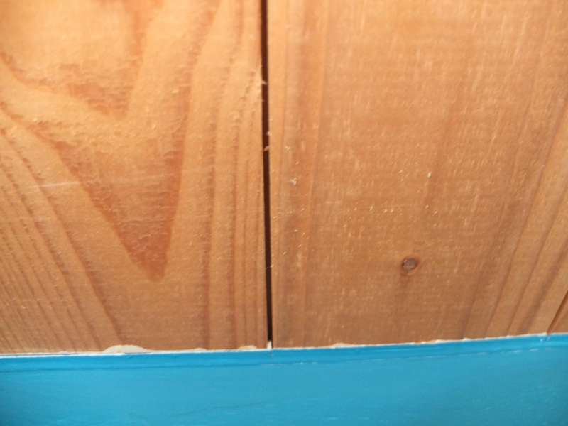

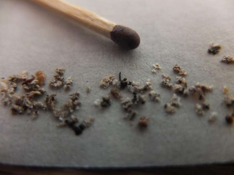

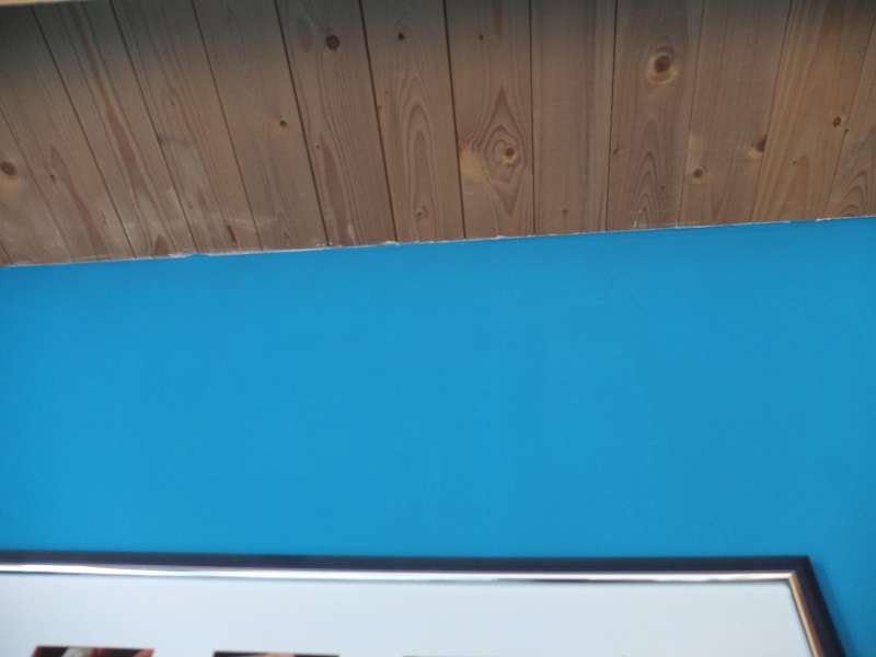

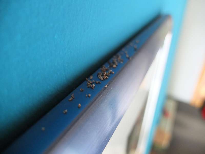

Ich vermute, dass die Holzspäne und schwarzen Kügelchen in Ihrem Schlafzimmer auf einen Schädlingsbefall oder Materialermüdung der Holzdecke hindeuten könnten.
🔴 Gefahr: Ein Schädlingsbefall, wie z.B. durch Holzwürmer, kann die Statik der Holzdecke beeinträchtigen und zu strukturellen Schäden führen.
Mögliche Ursachen für die Holzspäne und Kügelchen sind:
- Holzwurmbefall: Die Larven des Holzwurms fressen sich durch das Holz und hinterlassen Bohrmehl (Holzspäne) und Kotkrümel (schwarze Kügelchen).
- Materialermüdung: Durch Alterung, Feuchtigkeit oder Temperaturschwankungen kann das Holz spröde werden und abplatzen.
- Feuchtigkeit: Feuchtigkeit kann das Holz aufquellen lassen und zu Rissen und Abplatzungen führen.
👉 Handlungsempfehlung: Untersuchen Sie die Holzdecke sorgfältig auf Bohrlöcher, Risse oder andere Beschädigungen. Ziehen Sie einen Schädlingsbekämpfer oder einen Holzschutzexperten hinzu, um die Ursache des Problems zu identifizieren und geeignete Maßnahmen zur Beseitigung zu ergreifen.
Der geschilderte Sachverhalt mit Holzspänen und schwarzen Kügelchen aus einer Nut-Feder-Verbindung einer Holzdecke deutet auf einen aktiven Holzschädlingsbefall hin. Die schwarzen Kügelchen sind typischerweise Kot (Frassspuren) von holzzerstörenden Insekten, während die Späne von der mechanischen Zerstörung des Holzes durch die Larven stammen. Dieses Schadbild ist ein ernstzunehmender Hinweis auf einen Befall, der die Bausubstanz gefährden kann.
🔴 Gefahr: Es besteht ein hohes Risiko, dass es sich um einen Befall mit dem Gemeinen Nagekäfer (Anobium punctatum) oder einer anderen holzzerstörenden Insektenart handelt. Diese Schädlinge können über Jahre hinweg die tragende Substanz der Decke zerstören, was zu statischen Problemen bis hin zum Einsturz führen kann. Die Gefahr wird oft unterschätzt, da der Befall lange unbemerkt bleibt.
➕ Ergänzung: Die regelmässige Wiederkehr der Späne an derselben Stelle zeigt, dass die Larven aktiv fressen und sich im Holz entwickeln. Ein einfaches Absaugen beseitigt nur die Symptome, nicht die Ursache. Es ist dringend erforderlich, das Ausmass des Befalls zu ermitteln, da die Larven auch in tieferen Holzschichten oder in angrenzenden Balkenköpfen sitzen können.
👉 Handlungsempfehlung: Beauftragen Sie umgehend einen zertifizierten Holzschutz-Sachverständigen oder einen Kammerjäger mit Spezialisierung auf Holzschädlinge. Dieser kann durch Klopfproben, Endoskopie oder den Einsatz von Frassgeräuschdetektoren den Befall genau lokalisieren und das Ausmass bestimmen. Führen Sie keine eigenständigen chemischen Behandlungen durch, da diese oft wirkungslos sind und die Gefahr für die Bausubstanz nicht beseitigen. Lassen Sie sich ein detailliertes Sanierungskonzept erstellen, das je nach Befallsgrad eine thermische Behandlung (Heissluft), eine Injektion von Insektiziden oder einen Austausch befallener Hölzer umfassen kann.
Der Sachverhalt beschreibt das wiederholte Auftreten frischer Holzspäne und schwarzer Kügelchen an einer festen Stelle im Schlafzimmer, insbesondere aus den Fugen einer Holzdecke mit Nut-Feder-Verbindung — ein klassisches Indiz für aktiven holzzerstörenden Befall.
🔴 Gefahr: Die Kombination aus frischen Spänen (Bohrmehl) und schwarzen, kugeligen Ausscheidungen deutet stark auf einen Befall mit Holzbockkäfern (z. B. Hylotrupes bajulus) oder möglicherweise auch Termiten hin — beides hochgradig gefährliche, statisch relevante Schädlinge, die tragende Holzkonstruktionen unbemerkt schwächen können.
🔴 Gefahr: Da die Späne aus der Deckenkonstruktion stammen, besteht potenziell eine unmittelbare Gefahr für die statische Sicherheit des Gebäudes — insbesondere bei älteren Holzdecken ohne ausreichende fachliche Prüfung.
⚠️ Korrektur: Ein bloßes Absaugen der Späne ist keine Bekämpfung, sondern lediglich eine symptomatische Maßnahme — es unterbindet weder den Befall noch verhindert es weitere Schädigung.
➕ Ergänzung: Schwarze Kügelchen können auch Kot von Holzbockkäfern oder Termiten sein; bei Termiten wären sie oft kleiner, glatter und regelmäßiger — eine mikroskopische oder entomologische Bestimmung ist zwingend erforderlich.
➕ Ergänzung: Weitere Hinweise wie Fluglöcher, hohles Klopfschallverhalten der Decke, feine Staubablagerungen oder das Auffinden toter oder lebender Käfer/Insekten müssen systematisch gesucht werden — doch niemals eigenständig ohne Schutzmaßnahmen.
👉 Handlungsempfehlung: Beauftragen Sie umgehend einen zertifizierten Schädlingsbekämpfer mit Sachkundenachweis nach §3 Schädlingsbekämpfungsverordnung sowie einen staatlich anerkannten Holzgutachter oder einen Sachverständigen für Bauschäden (z. B. nach DINAbk. 4150 oder mit Zertifizierung durch die Deutsche Gesellschaft für Materialprüfung), um eine fachgerechte Diagnose, Befallsartbestimmung und statische Bewertung vorzunehmen.

Die schwarzen Kügelchen sind meistens Kotkrümel von Holzschädlingen, insbesondere von Holzwürmern. Sie sind ein deutliches Zeichen für einen aktiven Befall. - Muss ich die gesamte Holzdecke austauschen, wenn sie von Schädlingen befallen ist?

Schädlingsbefall: Inspektion der Holzdecke empfohlen

Holzschädling: Hinweis auf Rhyssa persuasoria (Holzschlupfwespe)
Deckenaufbau: Bitumenbahn als Ursache für Kügelchen?
Deckenaufbau
ist folgendermaßen: Über den Holzbohlen (28 mm) ist eine Trennlage (Bitumenbahn, vielleicht sind da ja die schwarzen Krümel?!?) flächig vernagelt, dann kommt die Dampfsperre, dann Hartschaumplatten, dann die bituminöse Dachabdichtung. Das ganze ist so kompakt zusammen, also ohne Hohlraum, das ich eher Insekten vermute. Größere Tiere kommen dort ohne wochenlang ordentlich Geräusche zu machen, nicht hin. In der Beziehung haben wir auch noch gar nichts gehört. Ist übrigens die Decke im Schlafzimmer, also direkt über unseren Köpfen 😉 Natürlich wäre es möglich, die Nut-Federverbindung irgendwie aufzusägen, die Frage ist nur, ob das den Aufwand lohnt ... Ich bin auch kein Freund übermäßigen Giftversprühens gerade im Wohnraum, werde aber erstmal auch noch nichts aufsägen ... Der zweite Tipp hier vermutete eine Holzschlupfwespe, wenn ich das richtig verstanden habe. Kannte ich noch nicht, habe aber bei Google auch keinen Hinweis auf holzschädigendes verhalten an rindenlosen Holz gefunden. Eiablage soll dort ja in der Rinde von Totholz erfolgen, an den Bohlen ist sowas nicht dran ... Trotzdem Danke. -
