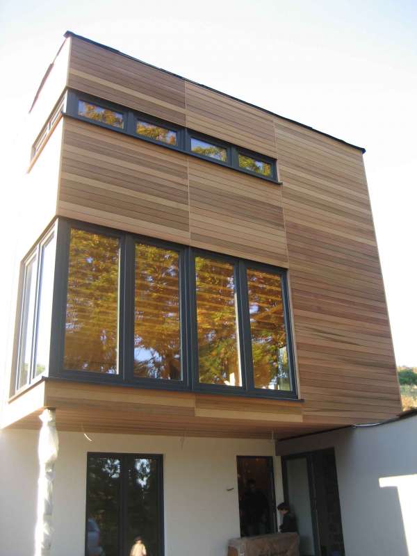

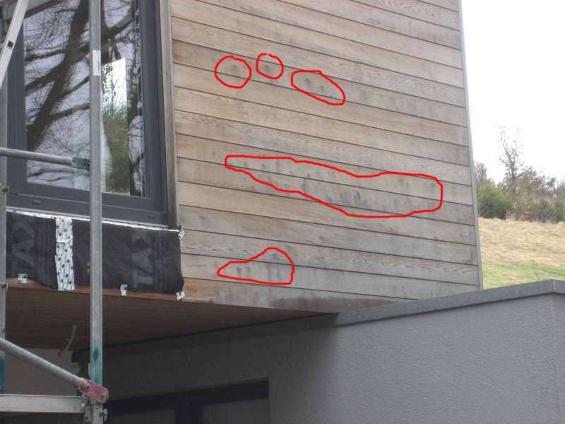

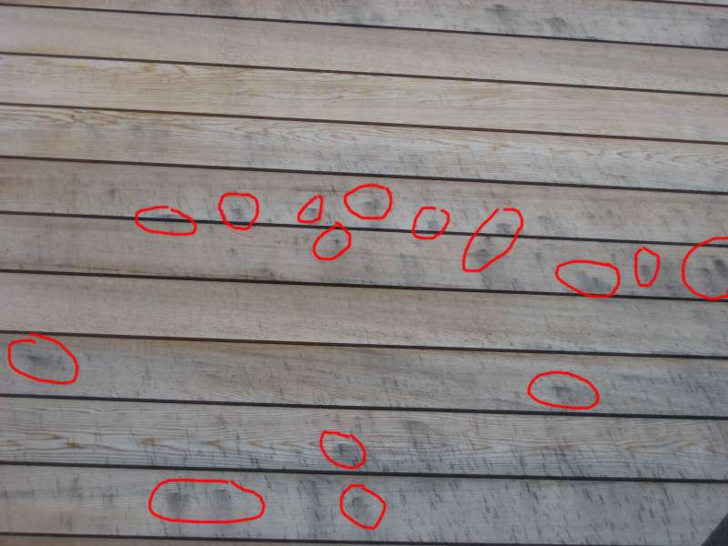

An unserem Neubau (Zedernverschalung von September 2007 - siehe Fotos unten) sind uns vor einiger Zeit schwarze Flecken bzw. Auswaschungen aufgefallen, die wir uns nicht erklären können (siehe die beiden anderen Fotos von heute, mit den rot umrandeten Stellen). Daraufhin haben wir eine Reihe von Zedernverschalungen, die ungefähr zur selben Zeit angebracht wurden, in Augenschein genommen, haben aber keine vergleichbaren Flecken feststellen können. Auch unser Schreiner ist überfragt ... Hat jemand so etwas schon gesehen bzw. weiß jemand, worauf diese Verfärbungen zurückzuführen sind und wie diese eventuell zu beheben sein könnten?
Vielen Dank für Eure Rückmeldungen!

Schwarze Flecken auf einer Zedernholzfassade können verschiedene Ursachen haben. Ich empfehle, diese systematisch zu prüfen:
- Algen- oder Pilzbefall: Zedernholz ist zwar relativ resistent, aber nicht immun gegen Algen und Pilze. Diese können dunkle Verfärbungen verursachen.
- Eisenhaltiges Wasser: Auswaschungen von eisenhaltigem Wasser (z.B. durch Regen von Dachflächen) können in Verbindung mit Gerbsäure im Holz schwarze Flecken bilden.
- Umweltverschmutzung: Ablagerungen von Staub, Ruß und anderen Schadstoffen aus der Luft können sich auf der Fassade festsetzen und zu Verfärbungen führen.
👉 Handlungsempfehlung: Lassen Sie die Flecken von einem Fachmann (z.B. einem Holzschutzexperten oder einem erfahrenen Schreiner) begutachten, um die genaue Ursache zu bestimmen und geeignete Maßnahmen zur Reinigung und zum Schutz der Fassade zu ergreifen.

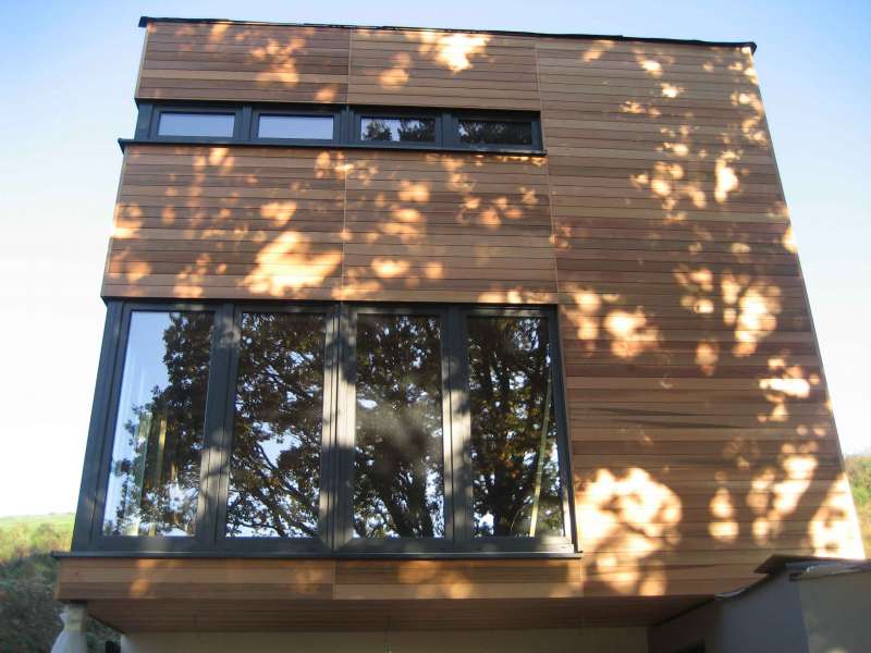

- … weiß ich auch nicht genau, der Holzbauer hat immer nur von Zedernholz gesprochen, von daher ging ich davon aus, dass es sich um …
- … und gelüftet worden. Ich habe mal ein Bild reingestellt, dass die Fassade 2007 zeigt, unmittelbar nach der Montage. …

- … Eisenstaub: Ursache für schwarze Flecken auf Zedernholz? …
- … sein), gibt das mit Feuchtigkeit und Gerbstoffen des Holzes zusammen schwarze Flecken. …
- … Fassadenflecken: Metalsplitter als Ursache – Baumart-Bestimmung …
- … en Fassade …
- … glaube ich eigentlich weniger, es ist aber so das Metalsplitter ähnliche Flecken erzeugen wenn Feucht, dies wird aber kaum einer der Handwerker …
- … Zedernholz-Fassade: Eichen als Ursache / Flexarbeiten prüfen …
- … Die gegenüber der Fassade stehenden Bäume sind allesamt Eichen. …
- … sein, dass der Dachdecker die Zinkabdeckungen auf dem Flachdach vor der Fassade mit dem Flex bearbeiten musste, ich werde diesbezüglich mal nachhaken ... …
