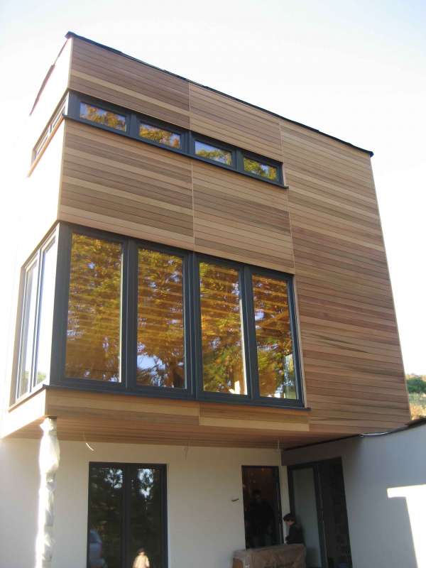

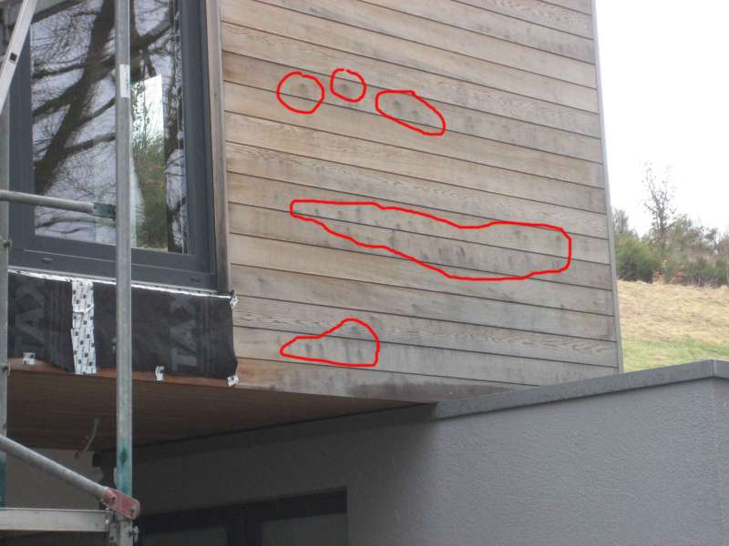

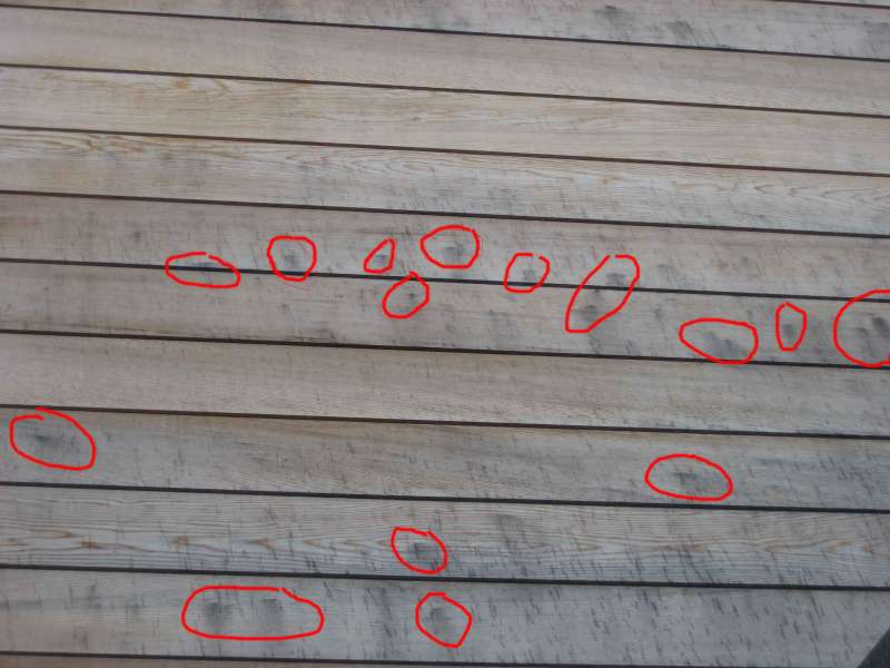

Hallo liebe Experten,
An unserem Neubau (Zedernverschalung von September 2007) sind uns vor einiger Zeit schwarze Flecken bzw. Auswaschungen aufgefallen, die wir uns nicht erklären können (siehe die beiden Fotos unten). Daraufhin haben wir eine Reihe von Zedernverschalungen, die ungefähr zur selben Zeit angebracht wurden, in Augenschein genommen, haben aber keine vergleichbaren Flecken feststellen können. Auch unser Schreiner ist überfragt ... Hat jemand so etwas schon gesehen bzw. weiß jemand, worauf diese Verfärbungen zurückzuführen sind und wie diese eventuell zu beheben sein könnten?

    Sind diese Bilder aktuel? hier ist ja eingerüstet und der Bau ist unfertig, du hast ja geschrieben 2007?
    Oder ist jetzt erst die Beplankung gemacht worden?
    Was für ein Zeder?
    Wenn diese Beplankungen geliefert werden sind sie Folienverpackt, wenn diese in der Verpackung feucht werden, durch Lagerung draußen und nicht sofort ausgepackt werden zum lüften, dh. jedes einzelne Brett muss frei liegen und abtrocknen können, dann kommt ein Pilz daher, sieht fast so aus.

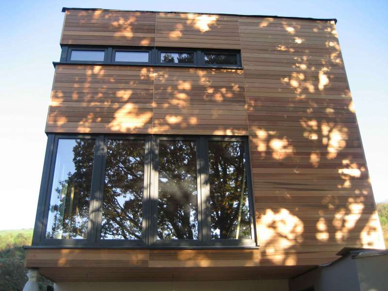

    Die Verschalung ist in der Tat von 2007
    Die Verschalung wurde in der Tat 2007 angebracht, das Gerüst wurde vor Kurzem für andere Arbeiten aufgestellt, das hat aber nichts mit der Verschalung zu tun.
    Welche Zeder weiß ich auch nicht genau, der Holzbauer hat immer nur von Zedernholz gesprochen, von daher ging ich davon aus, dass es sich um Western Red Cedar handelt ...
    Vor der Anlieferung 2007 ist das Holz längere Zeit ohne Verpackung in einer Halle zwischengelagert worden, bevor es angebracht wurde, es ist also mit Sicherheit absolut trocken gewesen und gelüftet worden. Ich habe mal ein Bild reingestellt, dass die Fassade 2007 zeigt, unmittelbar nach der Montage.

    Hast du diese Probleme auch au der andere Seite, wo kein Baum steht?
    • Herr Pet-2731-Vis
  5. Schwarze Flecken: Zusammenhang Schattenseite & Zedernholz?
    Re: Schattenseite
    Ja, aber weitaus weniger. Glaubst Du, dass es da einen Zusammenhang gibt?
  6. Eisenstaub: Ursache für schwarze Flecken auf Zedernholz?
    Eisen?
    Wenn da jemand Eisen geflext hat und der Staub an die Bretter gekommen ist (kann auch vor dem Einbau geschehen sein), gibt das mit Feuchtigkeit und Gerbstoffen des Holzes zusammen schwarze Flecken.
  7. Fassadenflecken: Metalsplitter als Ursache – Baumart-Bestimmung
    Flecken Fassade
    Das mit dem Flexen wäre ja auch eine Möglichkeit, aber dann müsste der Fensterbauer seine Bänke im Gerüst geflext haben?
    glaube ich eigentlich weniger, es ist aber so das Metalsplitter ähnliche Flecken erzeugen wenn Feucht, dies wird aber kaum einer der Handwerker zugeben.
    Was ist das für ein Baum?
    • Herr Pet-2731-Vis
  8. Zedernholz-Fassade: Eichen als Ursache / Flexarbeiten prüfen
    Eiche
    Die gegenüber der Fassade stehenden Bäume sind allesamt Eichen.
    Die Erklärung mit dem Flexen erscheint mir nicht abwegig, es könnte durchaus sein, dass der Dachdecker die Zinkabdeckungen auf dem Flachdach vor der Fassade mit dem Flex bearbeiten musste, ich werde diesbezüglich mal nachhaken ...
