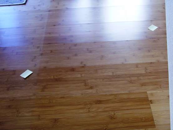

Hallo, ich habe einen Bambus Dunkel Fertigparkett 3-Schichtaufbau mit Kicksystem und Lack-Oberfläche. Nach nun ca. einem Jahr, beginnt der Boden an den Kanten aufzustehen. Außerdem bekommt er in der Oberfläche Risse. Wir haben keine Fußbodenheizung und der Boden wird nach Anweisung gereinigt. Das Erscheinungsbild ist im EGAbk. und OGAbk. gleich. In 3 Zimmern haben wir Buche Schiffsboden Parkett. Dort sind keine Veränderungen sichtbar! Kann mir jemand eine Auskunf geben, warum der Boden sich nun verändert! PS. Außerdem haben wir Fugenbildungen von bis zu 0,5 mm. Besten Dank im Voraus.

    Mach uns doch mal ein Bild davon!

    Hi Uwe, das Parkett wurde vom Schreiner geliefert. Meine Versuche Bilder einzustellen schlagen leider fehl.

  9. Hier die Bilder
    Foto von Andrea Leidenbach
    im Anhang

    Danke für das Bild Andrea
    und Grüße auf die Insel!
    So konnte man sich den Zustand an den Rändern auch in etwa vorstellen. Von dem deutlichen Farbunterschied war aber noch keine Rede.
    Nur wie sollen wir da jetzt helfen?
    Ob zulässige Toleranzen überschritten sind kann man auf dem Bild wohl nicht sehen.
    Der Verarbeiter hat doch selbst das Material geliefert und steht somit auch mit dem Material in der Gewährleistung.
