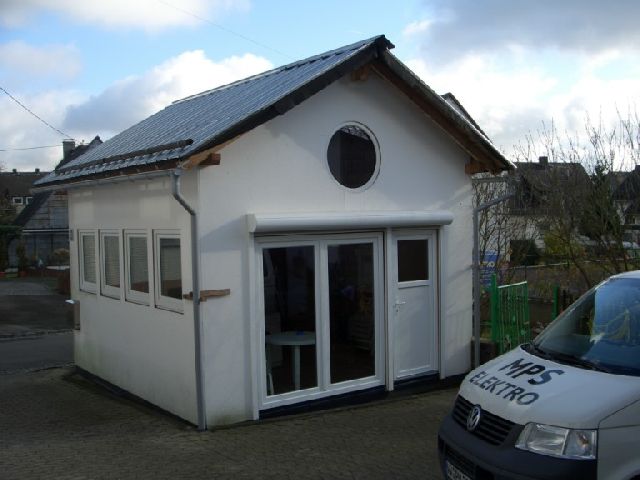

Hallo liebe Leser und ggf. Beantworter,
ich hätte da mal ein Problem ...
... wo kann ich Informationen zum Wandaufbau einer Holzwand finden.
Der Hintergrund meiner Frage ist der eines Holzhauses, welches nun innen und außen fertig gestellt werden soll. Der Wandaufbau ist zurzeit folgendermaßen:
  • Balken aus kammergetrocknetem Konstruktionsvollholz gezapft und mit Winkeln und Laschen verschraubt. Alles noch unisoliert.
  • darauf sind von außen MSB-Verlegeplatten mit 18 mm Stärke mit VA-Schrauben aufgeschraubt.
  • sonst noch nichts weiter ...
Sobald ich im Moment in der Hütte heize, wird die Hütte innen nass, d.h. die Wärme zieht das Wasser nach innen. Was muss ich tun, nach außen hin zur Dämmung, bevor ich innen zwischen den Balken dämmen kann, damit das mit dem "Wasser nach innen ziehen", unterbleibt  -  oder besser, wo kommt nun die diffusionsgeschlossene Folie hin? ; über die MSB-Platten oder unter die MSB-Platten. Wie ist so ein Wandaufbau korrekterweise.
Es grüßt
Pitter
PS: Bitte vom Geschreibsel an der Hütte nicht stören lassen. Es ist unser "Party-Garage-Geburtstags-Allzweck-Holzhaus"

  2. Holzwand Aufbau: Gartenhütte vs. Wohnhaus – Klärung
    Erstmal was grundlegendes
    Bevor ich weiter antworte, wüsste ich gern, ob es sich nur um Ihre Gartenhütte handelt, oder ob das ein Wohnhausneubau ohne Planer, Fachplanerr und sonstige Fachleute ist. Im letzteren Fall würde ich nur Antworten, wenden Sie sich an Ihren Planer oder Aufsteller des Energiesparnachweises.
    Zum Kondenswasser kann ich natürlich schon was sagen, auf dem Bild ist ja der Gasheizstarhler zu sehen. Bei der Verbrennung von Gas wird natürlich viel Wasserdampf freigesetzt, der an den ungedämmten Spanplatten auskondensiert. Erstens sollten Sie wegen Energieverschwendung eine ungedämmte Gartenhütte bei diesen Temperaturen gar nicht beheizen, und wenn es unbedingt sein muss, dann nicht mit einem Gasheizstrahler. Sie könnten zum Beispiel Elektrowärmewellengeräte gut in einer Gartenhütte einsetzen.

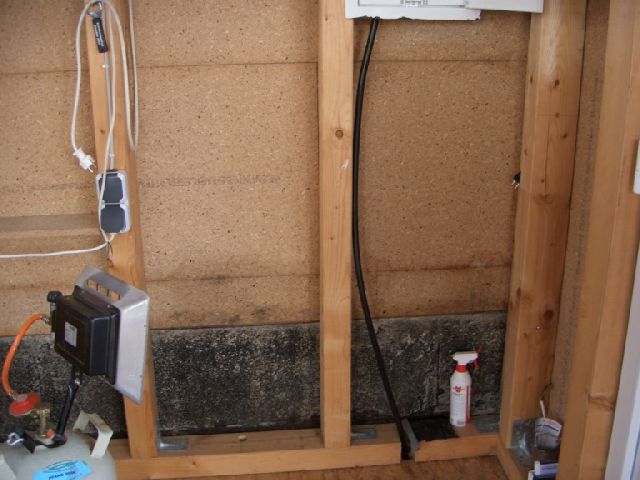

  3. Holzhaus Wandaufbau: Selbstbau – Fragen zum Wandaufbau
    Antwort an Andreas
    Hallo Andreas,
    zunächst danke ich für Deine überaus schnelle Reaktion und Deine Antwort bzw. Deine Fragen, gerne beantworte ich diese:
    • ja, eine "Gartenhütte" ... könnte man es nennen; Ich würde es "Multifunktionsholzhaus" nennen, siehe dazu auch mein "PS: " in der ersten Frage zum Wandaufbau.
    • ja, alles ist ohne Planer von mir selbst erstellt und auch aufgebaut worden; und ja, nun brauche ich diesen Rat zum Wandaufbau, da ich nicht weiter weiß.
    Geheizt wurde nicht mit Gasstrahlern.
    das war ein Trocknungsversuch, der kläglich scheiterte ... ; als der Strahler aus war, war plötzlich anderentags auch die Wand wieder trocken  -  vewunderlich für mich als Laien.
    An/in den Wänden ist noch nichts isoliert; lediglich die MSB-Platten wurden außen auf die "Verbalkung" (das kammergetrocknete Konstruktionsvollholz) aufgebracht, damit es nicht reinregnet und reinschneit  -  es ist also von der Isolierungsseite her noch alles möglich, selbst die Holzwände (MSB-Platten) können wieder losgeschraubt werden.

  4. Holzwand Dämmung: MSB-Platten – Feuchtigkeit prüfen!
    Mercedes Gartenhaus
    Na das ist ja mal eine Gartenhütte.
    Auf die schnelle habe ich nichts über den Diffusionswiederstand von MSB-Platten gefunden, ich nehme aber an, dass diese relativ dampfdicht ist, ähnlich wir OSBAbk.-Platten.
    Es sind auf dem Foto einige Wasserränder vorhandenen. Ist die Konstruktion durchfeuchtet oder trocken?
    Wenn die Wände ansonsten trocken sind würde ich mit dem Innenausbau fortfahren. Dabei kann die Art des Innenausbaus wie bei der Holzständerbauweise üblich erfolgen.
    Zwischen die Balken bauen Sie eine Wärmedämmung, z.B. Mineral- oder Steinwolle (Mineralwolle, Steinwolle) ein. So wie es aussieht, sind die Balken nur 12 cm tief. Dann nehmen Sie eine etwas bessere Wärmeleitfähigkeitsgruppe, z.B. WLG 035.
    Darüber bringen Sie dann eine Dampfsperrfolie mit sd-Wert von min. 100 m an. Alle Stöße und Anschlüsse ordentlich verklebt und abgedichtet. Mit Decke/Dachschräge ähnlich Verfahren.
    Darauf eine Montagelattung/Installationsebene, in der evtl. Elektroinstallation verlegt wird, damit die Dampfsperre nicht von kabeln durchlöchert werden muss. Auf die Lattung dann Gipsfaserplatten oder Holzvertäfelung nach belieben.

    Von Außen ist bisher nur die MSB-Platte, sonst nichts? Warum ist die Wand weiß? Ist die MSB-Platte weiß angepinselt?
    Dort würde ich keine Dämmung von Außen mehr aufbringen. Für ein Gartenhaus sollte die Dämmung zwischen den Holzständern genügen. Aber die MSB-Platten allein werden wohl keinen dauerhaften Wetterschutz bieten.
    Wie wäre es mit einer Boden-Deckel-Schalung aus Lärchenbrettern oder lasierten Fichtenbrettern auf Trag- und Konterlattung (Traglattung, Konterlattung). Dann sieht das auch gleich wie ein Gartenhaus aus.

    m.E. ist dies nur eine "Fiat" Multifunktions  -  Gartenhütte 4,5 x 4,5 x 4,5 m, Dachneigung 30 °!
    Die Bodenplatte ist in sich eigenständig, in eine 2 mm starke schwarze Folie (Teichfolie) eingeschlagen worden, die Ränder umgeklappt und dann mit den darüber befestigten OSBAbk.-Bosenplatten verschraubt. Die Bodenplatte ist als Balkenlager, aufliegend auf Betonlagern und Betonunterbetonierungen ausgeführt, das Balkenlager ist 80x160 und mit Styrodur isoliert (unter den OSB-Platten) und noch niemals nass geworden. Die "Hütte" steht eigenständig darüber, wiederum mit der Bodenplatte verschraubt. Der "Link" erfolgt deshalb, weil hier immer nur ein Bild hochgeladen werden kann.
    Ja, die Hütte ist lediglich von außen weiß gestrichen, dies hat aber etwas mit dem dabeistehenden Wohnhaus zu tun (quasi "Mutter mit Kind").

    was passiert mit der Dampfsperre im Bereich seitlich dort, wo die Balken auf der OSB-Platte verschraubt sind? Es ist geplant und schon vorgesehen, dass im Bodenbereich Fußbodenheizung und Anhydritestrich in einer Gesamthöhe von ca. 9 cm aufgebracht werden  -  darüber dann Fliesen.

    Die Dampfsperrfolie würde ich bis zur Ecke Fußholz/OSBAbk.-Platte runterziehen und dort dauerhaft am Fußholz mit Anpresslatte fixieren (Siga-Sicral).

    • Fußbodenheizung anschließen, Temperatur sollte später (vor allem im Winter) sagen wir mal im Innenraum wohnliche 15-20 °C sein.
    Fußbodenheizung zuletzt einbauen (also erst Wanddämmung, Folie, Gipskarton)
    Beim OSBAbk.-Fußboden auch die Stöße verkleben. Besser wäre da einfach die mit Schweißbahn abgeklebte Betonplatte als Untergrund für den Etrichaufbau gewesen. Ob die OSB-Platte aufsteigender Bodenfeuchte ausgesetzt sein wird kann man von hier aus nicht sagen.
    • Also daraus folgt eine Isolierung, von außen nach innen gesehen, nach Denk-Vorschlag; zuerst mit Mineral- oder Steinwolle (Mineralwolle, Steinwolle) (WGL035) die, in der Tat, 12 cm tiefen Sparrenzwischenräume ohne Hinterlüftung ausfüllen und dann darüber eine Dampfsperre, diffusionsgeschlossene Folie sd-Wert 100 (mmWS?)
    einfach sd = 100 m (das ist die diffusionsäquivalente Luftschichtdicke)
    oder höher aufbringen, diese gut überlappen lassen und verkleben. Mit der Dachschrägen genauso Verfahren. Darauf eine Montageverlattung, Installationsebene wegen der Tiefe der Elektroverteilung (tiefe Schalterklemmdosen) in entsprechender Höhe/Tiefe aufbringen. darauf dann die gewünschte Innenvertäfelung aufbringen; z.B. Rigips (Stärke?)
    einfach 12,5 beplant sollte an der Wand genügen. An der Dachschräge Lattenabstand <=42 cm
    oder eine Holzvertäfelung (auch Nut- und Feder?).
    ja
    • nach außen hin:
    gehen wir wieder von der "Balkenebene" aus, diesmal der äußeren, dort ist in den Zwischenräumen zwischen den Sparren die Mineral- oder Steinwolle (Mineralwolle, Steinwolle), dann kommen die MSB-Platten (Stärke 18 mm), darauf kommt dann z.B. eine Holzfaserdämmplatte (60-80 mm) und darauf dann wahlweise Verbretterung oder systemzugehöriger Putz.
    habe ich das so richtig verstanden?
    ja
    Daraus ergeben sich meinerseits allerdings Fragen:
    Die Folie auf der Verbalkung innen festgetackert und mit breitem Band überklebt?
    ja
    Die Stöße der Folie jeweils überkleben?
    ja
    Die erste Verlattung mit der Verbalkung durch die Folie verschrauben (dann mach ich da ja wieder Löcher rein?)
    ja, die Latte wird ja durch die Schraube dicht rangezogen, Schraubenloch vernachlässigbar
    Wie wird das Wasser reingezogen? Durch die im Raum befindliche Wärme?
    Das Wasser befindet sich in Form von Wasserdampf in der Luft. Warme Luft enthält mehr Wasserdampf als Kalte. Durch Menschen, Kaffee kochen, etc. wird in dem beheizten "Multifunktionshäuschen" die Luft noch mehr mit Wasserdampf angereicht. Diese relativ hohe innere Luftfeuchtigkeit versucht sich mit der kälteren, trockeneren Außenluft auszugleichen und deshalb wandert Wasserdampf durch Wände (diffundiert). Wenn er sich dabei innerhalb des Wandaufbaus abkühlt kann der Wasserdampf auskondensieren. Deshalb wird der Dampfdurchgang durch innenseitige Dampfsperren oder  -  bremsen verhindert oder reduziert.
    (Ich denke ja) Wäre es dann nicht besser, außen auf den MSB-Platten die diffusionsdichte Folie aufzubringen, oder zwischen äußerer Verbalkung und den MSB-Platten quasi hinter den MSB-Platten von außen gesehen?
    Das wäre völlig falsch und katastrophal.
