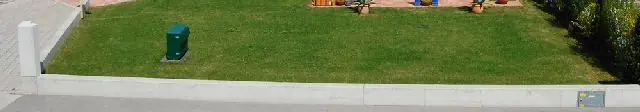

Wir haben einen neuen Gartenmauersockel (darauf kommen noch Abdecksteine und ein Holzzaun) aus Sichtbeton (siehe Foto) und überlegen jetzt, ob wir ihn: 1. so lassen sollen wie er ist; 2. mit Betonfarbe oder Betonlasur streichen sollen; 3. Sandstrahlen um die Oberfläche gleichmäßiger zu bekommen.
Hat jemand Erfahrung mit Betonfarbe/Betonlasur bzw. Sandstrahlen?
1. ist natürlich die billigste Variante, aber leider optisch nicht die ansprechendste. 2. und 3. sind auch einen Kostenfrage bzw. eine Frage, was den Betonsockel "haltbarer" macht. Verputzen kommt eher nicht in Frage, da wir schon oft negative Beispiele von verputzen Sockeln gesehen haben.

    🔴 KRITISCH: Sandstrahlen des Sichtbeton-Sockels ist grundsätzlich zu unterlassen – es erhöht die Porosität, reduziert die Betondeckung der Bewehrung und gefährdet die Frost- und Salzwiderstandsfähigkeit nachhaltig.
    🔴 KRITISCH: Vor jeglicher Beschichtung (Farbe/Lasur) ist eine fachliche Prüfung der Betonfestigkeit, Saugfähigkeit, Feuchte- und Salzbelastung sowie der Betondeckung durch einen zertifizierten Bauingenieur oder Sachverständigen erforderlich.
    ⚠️ WICHTIG: Nur diffusionsoffene, UV-, frost- und salzbeständige Betonfarben oder -lasuren namhafter Hersteller (z. B. Sto, Caparol, Remmers) dürfen verwendet werden – keine abdichtenden Dispersionen oder Acrylversiegelungen.
    ⚠️ WICHTIG: Eine hydrophobe, silikat- oder siloxanbasierte Imprägnierung ist die einzige sachgerechte Alternative, die Optik kaum verändert, aber Wasserabweisung bietet – ohne Diffusionsbehinderung.

    Der vorliegende Sachverhalt beschreibt die Absicht, einen Sichtbeton-Gartenmauersockel optisch aufzuwerten. Die vorgeschlagenen Methoden sind Belassen, Streichen mit Betonfarbe oder -lasur sowie Sandstrahlen. Aus fachlicher Sicht ist eine sorgfältige Prüfung der Betonqualität und -oberfläche vor jeder Maßnahme unerlässlich.
    ✅ Zustimmung: Die Einschätzung, dass Verputzen bei Sockeln oft problematisch ist (Abplatzungen durch Feuchtigkeit und Frost), ist korrekt. Auch die Kostenabwägung ist ein sinnvoller Ansatz.
    ⚠️ Korrektur: Die Annahme, Sandstrahlen mache den Beton "haltbarer", ist irreführend. Sandstrahlen entfernt die dichte Zementhaut und macht den Beton poröser, was die Wasseraufnahme und Frostempfindlichkeit drastisch erhöht. Dies kann die Lebensdauer des Sockels verkürzen.
    ➕ Ergänzung: Vor dem Streichen muss der Beton zwingend auf ausreichende Festigkeit, Sauberkeit und Saugfähigkeit geprüft werden. Ein Haftgrund (Primer) ist meist erforderlich. Zudem sind nur diffusionsoffene, UV-beständige und frost-tausalzbeständige Farben oder Lasuren für den Außenbereich geeignet. Die Wahl zwischen Farbe (deckend) und Lasur (transparent, Betonstruktur sichtbar) hängt vom gewünschten Optik ab.
    🔴 Gefahr: Bei Verwendung von undichten oder falschen Farben kann Feuchtigkeit hinter die Beschichtung eindringen und zu Frostabsprengungen führen. Sandstrahlen ohne anschließende Versiegelung ist ein hohes Risiko für die Bausubstanz.
    👉 Handlungsempfehlung: Lassen Sie den Beton von einem Fachmann auf Festigkeit und Saugfähigkeit prüfen. Entscheiden Sie sich dann für eine hochwertige, diffusionsoffene Betonfarbe oder -lasur eines namhaften Herstellers (z.B. Sto, Caparol, Remmers). Verzichten Sie auf Sandstrahlen, es sei denn, es wird von einem Fachbetrieb mit nachfolgender Hydrophobierung durchgeführt. Beauftragen Sie für die Ausführung einen Maler- oder Betonfachbetrieb.
    Sichtbeton im Außenbereich ist grundsätzlich für seine Witterungsbeständigkeit konzipiert, doch seine Oberflächenstruktur, Porenverteilung und Herstellungsbedingungen entscheiden maßgeblich über Langzeitverhalten und Schadensanfälligkeit.
    🔴 Gefahr: Betonfarben und Lasuren verschleiern die natürliche Diffusionsfähigkeit des Betons – bei unzureichender Vorbehandlung oder falscher Produktwahl entsteht Feuchtesperre, die zu Blasenbildung, Abblättern und hinter der Beschichtung verborgenem Schäden wie Salzausblühungen oder Frostschäden führen kann.
    🔴 Gefahr: Sandstrahlen ist bei Sichtbeton extrem risikoreich: Es entfernt nicht nur Schmutz, sondern auch die oberflächennahe Zementsteinmatrix, wodurch die Betondeckung der Bewehrung reduziert, die Porosität erhöht und die Widerstandsfähigkeit gegen Chlorid- und Feuchtigkeitseintrag nachhaltig beeinträchtigt wird – besonders kritisch bei frostgefährdeten Lagen.
    ✅ Zustimmung: Die Ablehnung von Verputz ist fachlich nachvollziehbar – Putze auf Sichtbeton weisen aufgrund unterschiedlicher Dehnungsverhalten und Haftungsproblemen häufig Delamination, Rissbildung und Feuchteeintrag auf.
    ➕ Ergänzung: Eine sachgerechte Pflegeoption wäre eine hydrophobe, silikatbasierte, diffusionsoffene Imprägnierung (z. B. Silikat- oder Siloxan-Imprägnierung), die wasserabweisend wirkt, ohne die Dampfdiffusion zu behindern und die Oberfläche optisch kaum verändert.
    ⚠️ Korrektur: Die Annahme, Sandstrahlen mache die Oberfläche "gleichmäßiger" ist irreführend – es verstärkt vielmehr bestehende Oberflächenunebenheiten und kann die Sichtbetonstruktur unwiderruflich zerstören, was die statische Oberflächenintegrität beeinträchtigt.
    👉 Handlungsempfehlung: Beauftragen Sie vor einer Oberflächenbehandlung einen zertifizierten Bauingenieur oder Sachverständigen für Bauwerksabdichtung und Betoninstandsetzung, um die Betonqualität, die vorhandene Betondeckung, die Feuchte- und Salzbelastung vor Ort zu prüfen – nur so lässt sich eine dauerhafte, sicherheitskonforme Entscheidung treffen.

    👉 Handlungsempfehlung: Unterlassen Sie Sandstrahlen und Verputz vollständig. Beauftragen Sie vor jeglicher Oberflächenbehandlung einen zertifizierten Sachverständigen für Betoninstandsetzung. Entscheiden Sie sich – bei positiver Prüfung – ausschließlich für diffusionsoffene Silikat-Imprägnierung oder geprüfte Betonlasur durch einen Maler- oder Betonfachbetrieb.
    🔴 RisikoUngeprüfte SandstrahlbehandlungErhöhte Porosität → beschleunigter Frost- und Salzschaden, Verlust der Betondeckung → Korrosion der Bewehrung.
    🔴 RisikoVerwendung abdichtender Farben/LasurenFeuchtesperre → Blasenbildung, Abblättern, verborgene Salzausblühungen und Substanzzerstörung.
    🔴 RisikoFehlende Vorprüfung der BetonfestigkeitUnzureichende Haftung → frühzeitiges Versagen der Beschichtung, Nachbesserungskosten x3–x5.
    🔴 RisikoVerputz auf SichtbetonDelamination durch Dehnungsunterschiede → Rissbildung, Feuchteeintrag in Mauerwerk, langfristige Schäden an der gesamten Gartenmauer.
    🔴 RisikoVerwendung nicht frostbeständiger ProdukteMaterialversagen innerhalb eines Winters → vollständiger Neubeginn mit erheblichen Zusatzkosten.
    ✅ ChanceHydrophobe Silikat-ImprägnierungLangfristiger Schutz ohne optische Veränderung → Erhalt der Sichtbeton-Ästhetik und Verlängerung der Lebensdauer um 15–25 Jahre.
    ✅ ChanceFachlich begleitete Lasur-AnwendungGezielte Farbtiefe bei Erhalt der Struktur → nachhaltige Wertsteigerung der Außenanlage ohne Substanzrisiko.
    ✅ ChanceFachliche Vorprüfung durch SachverständigenFrüherkennung von Rissen, Carbonatisierung oder unzureichender Betondeckung → gezielte Instandsetzung statt kostspieliger Folgeschäden.
    ✅ ChanceVerwendung zertifizierter Systeme (z. B. StoColor, Remmers Betonlasur)Hersteller-Garantien bis zu 10 Jahre → gesicherte Planungssicherheit und Rechtschutz bei Mängeln.
    ✅ ChanceFachbetrieb mit Erfahrung in SichtbetonOptimale Applikation (Temperatur, Feuchte, Schichtdicke) → maximale Haltbarkeit und Minimierung von Nachbesserungen.
    1. Fachliche Vorprüfung beauftragen: Kontaktieren Sie einen zertifizierten Sachverständigen für Betoninstandsetzung oder Bauingenieur – nicht nur für „Beratung“, sondern für eine schriftliche Prüfung mit Festigkeitsmessung, Feuchtebestimmung und Bewertung der Betondeckung.
    2. Sandstrahlen unterlassen: Keine Sandstrahlung selbst vornehmen oder beauftragen – auch nicht auf „Probe“ – ohne schriftliches, fachliches Gutachten, das diese Maßnahme ausdrücklich als vertretbar einstuft und eine anschließende Hydrophobierung vorschreibt.
    3. Imprägnierung priorisieren: Entscheiden Sie sich für eine silikat- oder siloxanbasierte, diffusionsoffene Hydrophobierung (z. B. Remmers Silikat-Imprägnierung, StoSilin), die von einem zertifizierten Betonfachbetrieb appliziert wird.
    4. Produktwahl prüfen: Bevor Sie Farbe oder Lasur kaufen, fordern Sie vom Hersteller das Prüfzeugnis nach DINAbk. EN 1504-2 (Schutzsysteme für Beton) und DIN EN 1062-7 (Frost-Tausalzbeständigkeit) an – nur zertifizierte Systeme verwenden.
    5. Fachbetrieb mit Referenzen wählen: Beauftragen Sie ausschließlich Maler- oder Betonfachbetriebe, die konkrete Referenzen mit Sichtbeton-Gartenmauern (mindestens 3 Projekte) vorweisen können und über ein Qualitätszertifikat (z. B. Q-Siegel Betoninstandsetzung) verfügen.
    6. Unterlagen sammeln: Bewahren Sie alle Prüfzeugnisse, Gutachten, Verträge und Rechnungen mindestens 15 Jahre auf – sie sind entscheidend für Gewährleistungs- und Haftungsansprüche.
