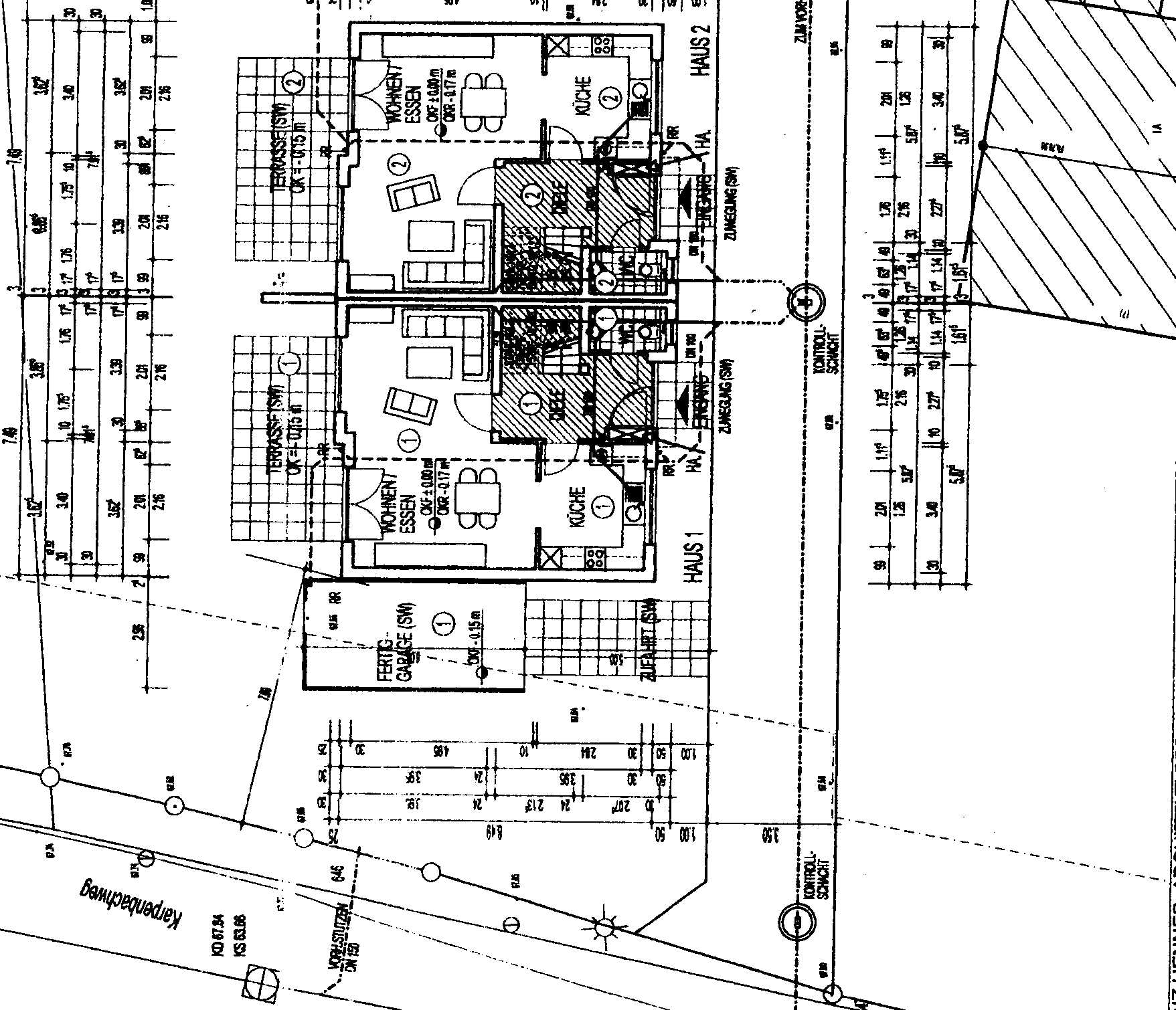

wir bauen zurzeit ein Haus auf einem Eckgrundstück.
Es wird uns eine Fertiggarage angeboten die, neben dem Haus stehen soll. Vor der Garage wäre dann noch ein Stellplatz.
Da wir aber zwei Autos haben müsste morgens immer ein Auto vom Stellplatz weg, damit der andere aus der Garage kann.
Wir haben uns nun überlegt ein Carport so zu planen, dass man die zwei Autos quer zur Zuwegung stellen kann.
Jetzt haben wir aber gehört das man das Carport dann nicht mit Garagentoren verschlissen dürfte weil davor immer noch Platz für ein Fahrzeug sein müsste. Stimmt das so? .
Bild des Grundstücks ist angefügt. Da sieht man noch die Garage wie sie geplant ist.

  2. Stellplatz-Pflicht: Anzahl & Anordnung bei Einfamilienhäusern
    Baugenehmigung und Wirklichkeit
    Bei einem Einfamilienhaus werden meist nach örtlicher Parkplatzsatzung 2 Stellplätze gefordert ohne die Verpflichtung diese zu benutzen.
    Bei einer Familie werden zwei hintereinanderliegende Plätze akzeptiert, also ein Entgegenkommen.
    Wenn Sie das nicht wollen, bauen Sie doch 3 Plätze!

  3. Zufahrt optimieren: Breite Fahrspuren für zwei Stellplätze
    Und wie wäre es die Zufahrt doppelt so breit zu machen
    dafür nur als Fahrspuren, um die versiegelte Fläche nicht zu erhöhen und dann das zweite Auto im Freien aber neben der Einfahrt stehen haben? Eventuell kann aus komplett befestigt werden bzw, dafür müsste der Planer noch mal die GRZAbk. rechnen.
  4. Carport statt Garage: Zwei Stellplätze nebeneinander planen
    Hallo, es geht mir mehr darum den Platz ...
    Hallo,
    es geht mir mehr darum den Platz wo jetzt die Garage geplant ist, noch als Garten zu nutzen.
    Das heißt aber, dass dann vorne an der Zufahrt zwei Stellplätze nebeneinander wären, also Garage weg und neben dem Stellplatz von der geplanten Garage der zweite Stellplatz. Die zwei Stellplätze würden dann mit einem Carport überdacht. Ich dürfte dieses dann aber nicht vorne mit Garagentoren verschließen.
    Gruß Bernie

    Hallo Bernie,
    ich schon wieder!
    Bei uns im Baugebiet gilt die von Dir angesprochene Regelung auch. Das heißt, wer einen offenen Carport baut, darf näher als 5 m an die Straße, wer diesen mit Tor verschließt oder eine richtige Garage baut muss die 5 m Abstand einhalten.
    Hier haben einige trotzdem geschlossene Garagen näher an die Straße gebaut, was für die Anwohner recht ärgerlich ist, da die Autos jetzt immer auf der eh schon sehr schmalen Straße stehen, wenn die jeweiligen Besitzer "nur kurz" abparken wollen.
    Der Gemeinderat war hier recht großzügig und hat als Lösung ein elektrisch betriebenes Tor im Nachhinein genehmigt. Rechtlich hätte die Bauherren ihre Garagen aber abreißen oder versetzen müssen.
    Andere spekulieren mit der Zeit, sie wollen ihren Carport erst in ein paar Jahren mit Tor verschließen, wenn von der Behörde keiner mehr draufschaut. Ob das funktioniert, keine Ahnung.
    Ich persönlich würde mich erkundigen, welche Möglichkeiten Ihr noch habt. Wenn ich Euren Plan richtig interpretiere, dürftet Ihr doch ohne Änderung der Zufahrt auch einen Doppelcarport hinstellen. Es ist auf jeden Fall auch praktischer, wenn man aus der Garage oder dem Carport nicht direkt auf die Straße fährt.

    Es geht mir eigentlich nur darum den Gartenanteil etwas größer zu halten, weil der Garten ja so schon nicht sehr groß ist.
    Von der Terrassentür bis zum Zaun sind es gerade mal 8 Meter und zur Seite 14 Meter.
    Da dachte ich, wenn die Garage wegfällt könnte man die Stellplätze vorne nebeneinander machen und hätte so den Platz der Garage noch als Garten.
    Ja und die Küche ist auch noch nicht in trockenen Tüchern.
    Am Donnerstag müssen wir zum Architekten dann müssen wir es wissen. Ich möchte ihn aber auch noch zur seiner Meinung fragen.
    Ich habe hier noch ein model wie es sein könnte, ist aber sehr gewöhnungsbedürftig. Hier würde die Küchentüre ganz wegfallen.
    Schöne Grüße
    Bernie
