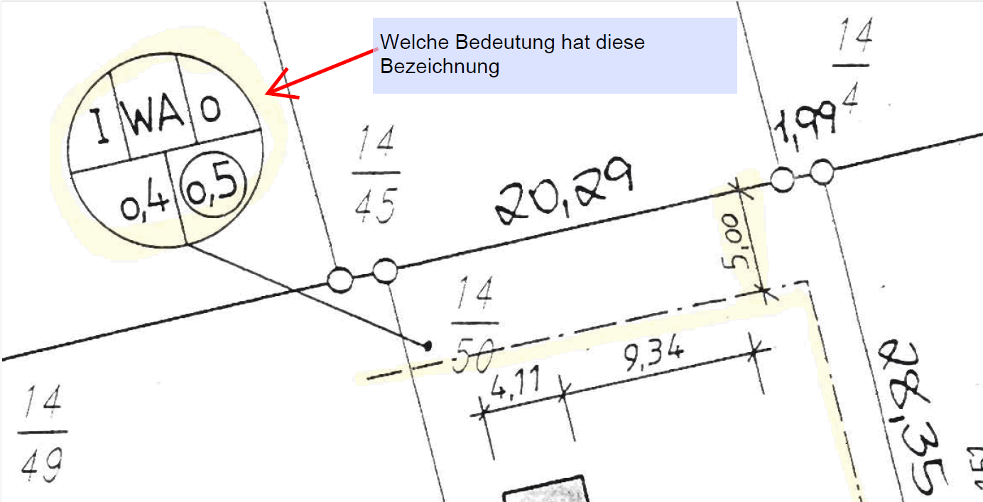

Grundriss: Bebauungsplan Signatur – Bedeutung der Kürzel
Grundriss: GFZ/GRZ – Was bedeuten 0,4 und 0,5?
Nachfrage
Was bedeutet: 0,4 GFZAbk. und 0,5 GFZ und die geschrichelte Linie mit dem Abstand 5,0 m.
Gruß Fritz -
Grundriss: Baufenster – Bedeutung der gestrichelten Linie
Die
gestrichelte Linie müsste "blau" sein. Das ist das Baufenster, in dem das geplante Gebäude auch stehen muss. -
Grundriss: GRZ/GFZ Berechnung – BauNVO-Definitionen
zu schnell abgeschickt
GRZ ist die Grundflächenzahl (Verhältnis Grundfläche zu Grundstücksfläche) und die GFZAbk. ist die Geschossflächenzahl (Verhältnis der Flächen der Geschosse zu Grundstücksfläche)
Es gibt aber unterschiedliche Berechnungen. Es kommt darauf an, ob der Bebauungsplan zwischen 1962 und 1990 rechtskräftig wurde oder nach 1990. Nachzulesen in der Baunutzungsverordnung (Baunutzungsverordnung (BauNVOAbk.)) -

📊 Zusatzinfo: Die Signatur im Bebauungsplan gibt Aufschluss über die Bebauungsweise. So steht "I" für eingeschossig, "WA" für Allgemeines Wohngebiet und "o" für offene Bebauung, wie im Beitrag Grundriss: Bebauungsplan Signatur – Bedeutung der Kürzel beschrieben.
