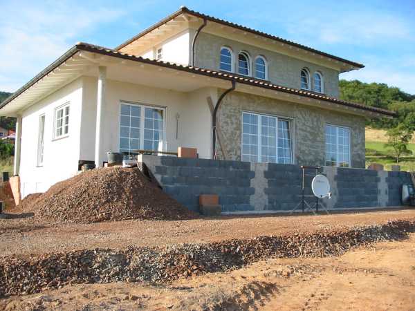

wir werden Mitte Okt. in unseren Neubau ziehen. Der Garten wurde vom Bagger gerade geschoben. Wir haben nun im Garten eine feste Schicht Lehmerde mit Steinen. Wir Wollten nun diese Schicht von den Steinen befreien und Mutterboden liefern lassen. MÜssen wir die Lehmerde vorher noch bearbeiten - auflockern mit Sand vermischen, bevor wir die Muttererde drauf geben? Kann die Muttererde über Winter brach liegen? Ich suche nun seit Tagen im Internet, habe aber bisher keine Antwort darauf gefunden.

Hört sich so an, als würden Sie sich da gerade einen See basteln. Wenn die Lehmerde wirklich so fest ist, wie Sie es beschreiben, dann kann dadurch sicherlich nicht ausreichend Oberflächenwasser in tiefere Bodenschichten abfließen.
Wie dick ist denn die Lehmschicht etwa? Und wie haben Sie sich das Auflockern vorgestellt? Ist ja auch eine nicht eben leichte Arbeit. -

Früher versickerte es doch auch, bzw. lief das Wasser auch weg.
Der "Lehmboden" war auch vor Ihrem Hausbau da. Da gab's doch schon eine natürliche Versickerung, bzw. eine natürliche "Ablauf" oder ähnlich. Da würde ich mich nicht zu viele Gedanken machen.Richtige Lehmboden (wie wir sie haben) ist wohl kaum versickerungsfähig. Unsere Lösung war der Lehm- (Aushub) mit deutlichem Gefälle zu planieren. Darauf haben wir dann (mit deutlich weniger Gefälle) Vorsieb (=0/32) angebracht. Das kostet zwar extra, aber ist ideal zu Geländeprofilierung. Darauf lassen sich auch gut Gehwege (mit Spittunterbau) anbringen. Auf dem Vorsieb kommt dann der Mutterboden.
Das ist allerdings eine Aufwendige (aber m.E. gute) Lösung. Wer das im Bild sehen will:
