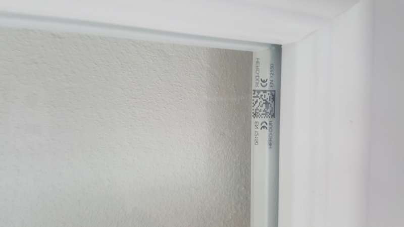

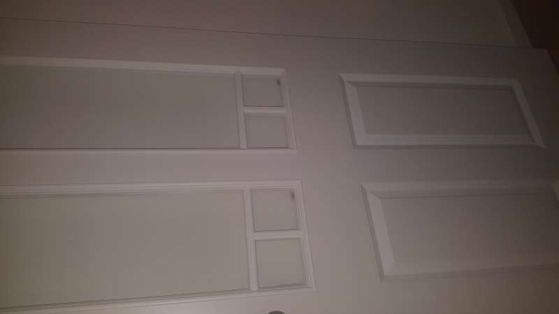

Guten Tag,
bei mir würde eine Schiebetür mit Glaseinsatz eingebaut.
Dazu habe ich 2 Fragen:
1. Wie bekomme ich den Barcode von der Scheibe? Das ist kein Aufkleber.

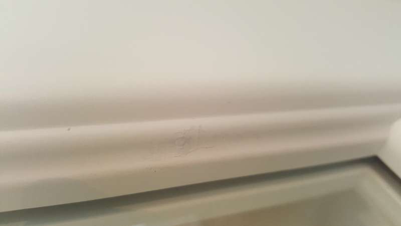

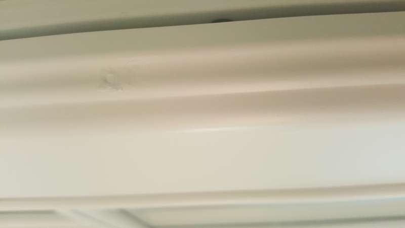

2. Ist das richtig, dass die Sprossen, die das Glas halten, genagelt werden? Da sind ja schon kleine Risse durch entstanden.
Vielen Dank für jede Hilfe!

  2. Barcode Glas: Qualitätsnachweis & Abnahmeprotokoll prüfen
    Der Tischler hat nicht besonders sorgfältig gearbeitet bei der üblichen Befestigung.
    Sie leider auch nicht bei der Qualität Ihrer Fotos. Sorry! Kennzeichnungen der Verglasung dienen zum Nachweis der Qualität. Hier im schwarz bei weißem Rahmen etwas ungewöhnlich. (oben oder unten?) Was sagte der Ersteller bei der Abnahme?

    Vielen Dank für die schnelle Antwort.
    Und Sorry für die Bilder.
    Altes Handy schlechte Kamera😕
    Mit der unsauberen Arbeit kann ich einigermaßen leben. Sieht man nur bei genauem hinschauen. Aber die Barcodes stören. Sieht nicht schön aus. Da bei dieser Tür mehrere Fehler passiert sind, bin ich gerade etwas kleinlich. Mein Vater musste den Monteur reinlassen und verabschieden, da beim eigentlichen Termin nur die Hälfte der Sprossen da waren. Leider keine Abnahme meinerseits möglich.
