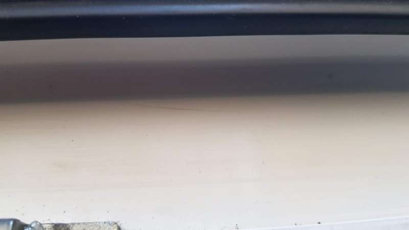

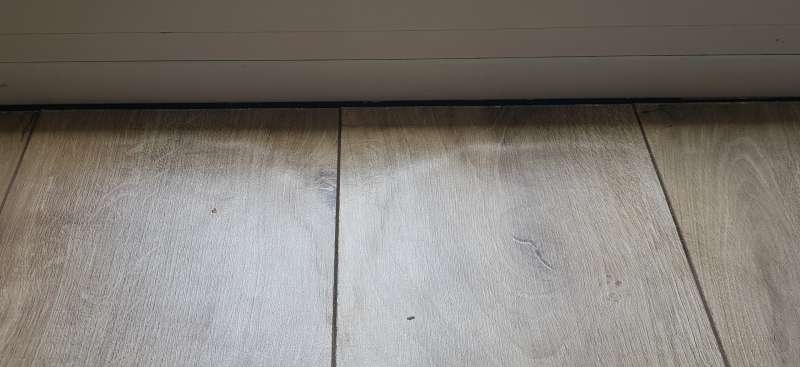

Hallo, ich bin völlig verzweifelt. Letzten Samstag gab es bei uns ein sehr starkes Gewitter. Die Wassermassen konnten gar nicht so schnell in den Fugen abfließen, es stand leicht (ca. 1 cm) auf den Waschbetonplatten. Abends habe ich dann entdeckt, dass innen vor unserer Balkontüre der Laminatboden aufgequollen ist. Der Hausverwalter meinte es wird mit großer Wahrscheinlichkeit die Abdichtung zwischen Balkontürenrahmen und Betonplatten sein. Jetzt habe ich im Rahmen oberhalb der Ablaufrinne ein Kratzer oder Riss entdeckt. Woher weiß ich jetzt ob es nicht dort reingelaufen ist und ob es überhaupt ein Riss ist. Mit dem Schmutzradierer bin ich über den Kratzer/Riss. Gegen das Licht sieht man immer noch eine Spur. Wir wohnen seit einem Jahr in der Wohnung, aber so stark war glaub noch kein Gewitter. Über dem Balkon ist kein Dach, also völlig frei. Bild ist im Anhang Danke für dir Antworten

    🔴 KRITISCH: Unverzügliche fachliche Begutachtung des Balkontürrahmens durch einen zertifizierten Bausachverständigen oder Abdichtungsfachbetrieb – Riss oder Kratzer kann Eintrittspforte für Wasser sein, mit akutem Risiko für Schimmel, Holzschäden und langfristige Bauschäden.
    🔴 KRITISCH: Keine Eigenreparatur mit Silikon oder anderen Dichtstoffen – dies kaschiert die Ursache, verhindert sachgerechte Diagnose und erschwert die spätere Sanierung.
    ⚠️ WICHTIG: Sofortige Entfernung des aufgequollenen Laminats zur Feuchte- und Schimmelprüfung des Untergrunds – Verzögerung erhöht gesundheitliche und bauliche Risiken.

    Ich verstehe Ihre Besorgnis bezüglich des Risses oder Kratzers im Balkontürrahmen. Da Sie von stehendem Wasser auf den Waschbetonplatten berichten, ist es wichtig, die Ursache des Problems zu identifizieren, um Folgeschäden zu vermeiden.
    Mögliche Ursachen für Risse oder Kratzer im Balkontürrahmen könnten sein:
    • Materialermüdung: Durch Witterungseinflüsse und Alterung können Spannungen im Material entstehen, die zu Rissen führen.
    • Unsachgemäße Montage: Fehler bei der Installation des Rahmens können zu Spannungen und somit zu Rissen führen.
    • Wassereintritt: Stehendes Wasser kann in den Rahmen eindringen und bei Frost zu Beschädigungen führen.
    🔴 Gefahr: Ein beschädigter Balkontürrahmen kann die Stabilität der Tür beeinträchtigen und zu Wassereintritt führen, was wiederum Schimmelbildung begünstigen kann.
    👉 Handlungsempfehlung: Lassen Sie den Balkontürrahmen von einem Fachmann (z.B. Fensterbauer oder Schreiner) begutachten, um die Ursache des Schadens festzustellen und geeignete Reparaturmaßnahmen einzuleiten. Überprüfen Sie auch die Abdichtung des Rahmens und die Funktion der Ablaufrinne.
    Der vorliegende Sachverhalt beschreibt einen Wasserschaden am Laminatboden nach einem Starkregenereignis, bei dem Wasser auf dem Balkon stand. Der Nutzer hat einen Kratzer oder Riss im Balkontürrahmen oberhalb der Ablaufrinne entdeckt und fragt, ob dieser die Ursache sein könnte. Die Vermutung des Hausverwalters, dass die Abdichtung zwischen Rahmen und Betonplatten undicht ist, ist ein typischer und wahrscheinlicher Ausgangspunkt für solche Schäden.
    🔴 Gefahr: Ein Riss im Türrahmen, selbst wenn er nur oberflächlich erscheint, kann eine Eintrittspforte für Wasser darstellen, insbesondere wenn die darunterliegende Abdichtungsebene beschädigt ist. Bei einem freiliegenden Balkon ohne Überdachung ist die Belastung durch Schlagregen und stehendes Wasser besonders hoch. Die Kombination aus potenziell undichter Rahmenabdichtung und einem sichtbaren Riss erhöht das Risiko für wiederkehrende Feuchteschäden erheblich.
    ➕ Ergänzung: Die Unterscheidung zwischen einem Kratzer und einem Riss ist entscheidend. Ein Kratzer ist in der Regel ein reiner Oberflächenschaden, während ein Riss die Materialstruktur durchtrennt und bis zur darunterliegenden Dichtungsebene reichen kann. Die Beobachtung, dass die Spur gegen Licht noch sichtbar ist, deutet eher auf eine Vertiefung hin, die genauer untersucht werden muss. Zudem ist die aufgequollene Stelle im Laminat ein klares Indiz für eine längere Feuchteeinwirkung von unten, was auf einen undichten Anschluss hindeutet.
    👉 Handlungsempfehlung: Beauftragen Sie umgehend einen zertifizierten Bausachverständigen oder einen Fachbetrieb für Abdichtungstechnik. Dieser muss den Riss/Kratzer mit einer Lupe oder einem Endoskop begutachten und eine Dichtheitsprüfung des gesamten Türanschlusses durchführen. Lassen Sie den aufgequollenen Laminatboden vorsichtig entfernen, um den Untergrund auf Feuchte zu prüfen und Schimmelbildung vorzubeugen. Führen Sie keine eigenständigen Abdichtungsversuche mit Silikon durch, da dies die Ursache nur kaschiert und die spätere fachgerechte Sanierung erschwert. Dokumentieren Sie alle Schäden und Kommunikation mit dem Hausverwalter schriftlich für Ihre Unterlagen und die Versicherung.
    Der Sachverhalt beschreibt eine nachweisliche Wassereinwirkung auf den Innenraum über den Balkontürrahmen, ausgelöst durch ein Extremwetterereignis und begleitet von sichtbarem Bodenschaden (aufgequollener Laminatboden) sowie einer optisch auffälligen Oberflächenstörung im Rahmenbereich oberhalb der Ablaufrinne.
    🔴 Gefahr: Ein sichtbarer Riss oder Kratzer im Türrahmen – besonders im kritischen Übergangsbereich zwischen Rahmen und Betonplatte – stellt eine potenzielle Eintrittsstelle für Feuchtigkeit dar; bei fehlender oder beschädigter Abdichtung besteht akute Gefahr von Dauerfeuchte, Holzschäden, Schimmelbildung und langfristig auch von Bauschäden an der Statik der Anschlussfuge.
    🔴 Gefahr: Die fehlende Überdachung des Balkons erhöht das Risiko massiv – ohne Dachschutz ist der gesamte Bereich permanent wetterexponiert, wodurch selbst kleinste Fehlstellen in der Fugendichtung oder im Rahmenmaterial bei Regen oder Winddruck zu Wasserintrusion führen können.
    ⚠️ Korrektur: Ein "Kratzer" mit sichtbarer Spur nach Reinigung ist kein harmloses Oberflächenmerkmal – bei Aluminium- oder Kunststoffrahmen kann es sich um eine Rissbildung im Profil, bei Holzrahmen um eine Rissbildung im Holz oder in der Lackierung handeln; beides kann die Dichtigkeitsfunktion nachhaltig beeinträchtigen.
    ➕ Ergänzung: Die Ursache liegt nicht allein im Gewitter, sondern in einer systemischen Schwäche: fehlende oder nicht mehr funktionstüchtige Fugendichtung, unzureichende Neigung der Platten, verstopfte Abläufe oder mangelhafte Konstruktion des Rahmens-Anschlusses – alle diese Faktoren müssen fachlich geprüft werden.
    ➕ Ergänzung: Der aufgequollene Laminatboden ist ein klarer Indikator für längere oder wiederholte Feuchteeinwirkung – dies erfordert nicht nur eine Reparatur der Eintrittsstelle, sondern auch eine Feuchtemessung des Untergrunds und ggf. eine Sanierung des Estrichs oder der Dämmung.

  2. Balkonabdichtung: Ursache für Laminatschaden – Drainagerinnen prüfen!
    Wohneigentum oder Miete?
    Ich wette der Verwalter hat Recht: Falsche Entwässerung des Balkons und unzureichende Abdichtung im Anschluss zur Schwellensituation.
    Drainrinnen muüssen UNMITTELBAR entwässert werden, also verrohrt an einen Abfluss angeschlossen sein.
    Der Balkonablauf muss nicht nur das Splittbett entwässern, sondern auch direkt die Oberfläche und der Ablauf muss revisionierbar sein. Weiterhin muss ein Notüberlauf so angeordent sein, dass die Schwelle nicht überstaut werden kann.
    Ich wette diese Kriterien sind bei Ihrem Balkon nicht alle erfüllt.
