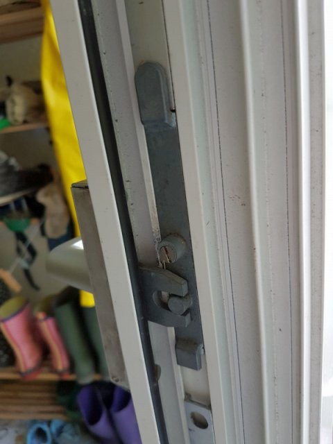

Hallo zusammen! Für meine Terrassentür benötige ich ein Ersatzteil. In Höhe des Griffs ist am Schließband das Verbindungsstück abgebrochen (sah so aus wie der obere Teil. Da Anschlussstück kann daher nicht mehr hochgehoben werden und die Tür schließt nicht mehr. Kennt sich jemand aus? Ich habe keinen aufgeprägten Herstellernamen gefunden. Ich hoffe, das Bild ist aussagekräftig. Vielen Dank! Grüße!

    Ich verstehe, dass an Ihrem Terrassentür-Schließband das Verbindungsstück gebrochen ist. Das ist ein häufiges Problem. Um das passende Ersatzteil zu finden, empfehle ich Ihnen folgende Schritte:
    • Hersteller identifizieren: Suchen Sie auf der Tür, dem Rahmen oder den Beschlägen nach einem Herstellernamen oder Logo.
    • Typbezeichnung notieren: Notieren Sie die genaue Typbezeichnung der Tür oder des Beschlags. Diese finden Sie meist auf einem Aufkleber oder einer Prägung.
    • Fachhandel kontaktieren: Wenden Sie sich mit den Informationen an einen Fachhändler für Fenster- und Türbeschläge. Diese können Ihnen das passende Ersatzteil bestellen.
    • Online recherchieren: Alternativ können Sie online nach dem Ersatzteil suchen. Geben Sie dazu den Herstellernamen und die Typbezeichnung in eine Suchmaschine ein.

  2. Terrassentür Schließband: Sigenia Ersatzteil – CNC-Alternative!
    Ersatzteil für Terrassentür
    Ich kann aus dem Bild nichts erkennen.
    ABER: Meinen Sigenia-Beschlag gab es bei Sigenia nicht mehr als Ersatzteil.
    Ein findiger Mechaniker hat dieses Teil aus Stahl auf seiner CNC-Maschine gefräßt und in der Bucht für Jedermann angeboten.
