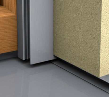

  6. so sollte es aussehen
    • BAU.DE / BAU-Forum: 1. Bild zu Antwort "so sollte es aussehen" auf die Frage "Rollladen Abstand zur Fensterbank: Ursachen, Probleme & Lösungen?" im BAU-Forum "Fenster und Außentüren"

    Die Rollladen (und Schienen) soll (t) en in der Regel auf der Fensterbank aufliegen (auch ohne DIN).
    Aber irgendwo liegen die Rollladen doch auf? Beschreiben oder Foto.
    Die Rollladenführungsschienen sind am unteren Ende mit einem Gummi verschlossen. Darauf liegen die Rollläden ab.

    ich versteh nicht wieso man das ewig falsch macht. Rulladen müssen bis auf die Fensterbank reichen damit das Zimmer komplett abgedunkelt werden kann, so ist das ein Mangel ... Und der weiß vermutlich nicht wie's geht bzw. wie anders, besser und regelgerecht geht.
    Das ist ein Mangel, wenn der Rollladen nicht bis auf die Fensterbank herunter reicht. Das muss der Kunde/Auftraggeber nicht hinnehmen.
    Wahrscheinlich werden die Rollladenführungsleisten, rechts und links, auf dem so genannten, nicht passendenden (weil die Fensterbank in der Regel zu kurz bestellt und eingebaut wird) Bordprofil aufstehen.
    Die so genannten Bordprofile sollen die Dichtigkeit an dem jeweiligen Ende der Fensterbank gewährleisten.
    So sieht denn dann der Mangel meistens aus, wenn es Alufensterbänke gibt.

    Entweder ist die Rollladenführungsleiste am unteren Ende auszuklinken, oder das Bordprofil ist aauszuklinken. Eins von Beidem halt.
    Aufpassen, wenn die Rollladenführungsleiste ausgeklinkt wird, darf die Ausklinkung nicht bis in die Laufführung des Rollladens hineinreicht.
    Auch beim Ausklinken des Bordprofil ist darauf zu achten, dass die schlussendlich seitliche Aufkantung nicht ausgeklinkt oder eingekürzt werden darf, diese muss erhalten bleiben.
    Oder guckst Du ...
    Stammt zwar aus Österreich, ist aber wahrscheinlich zutreffend oder dürfte zutreffend sein.
