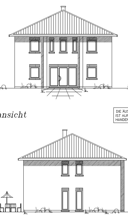

  5. Z-Folie: Skizze/Foto zur Lage von Fenster/Stürzen nötig
    Infos
    Hallo, um zu bewerten ob überhaupt eine Z-Folie gebraucht wird wäre eine Skizze oder ein Foto über die Lage der Fenster/Rollokästen und Stürze im Mauerwerk hilfreich.
    Was sagt den der Architekt und der Fensterbauer dazu?
  6. Z-Folie: Außenansichten mit Fenster- und Rollladenlagen
    Skizze
    Hallo! Anbei zwei Außenansichten zu den Lagen von Fenstern und Rollladenkästen. Die Rückseite/Gartenseit des Hauses ist noch stärker durchlöchert als die Frontseite.
    • BAU.DE / BAU-Forum: 1. Bild zu Antwort "Z-Folie: Außenansichten mit Fenster- und Rollladenlagen" auf die Frage "Z-Folie über Fenster/Stürze: Richtlinien, Normen & korrekte Anbringung?" im BAU-Forum "Außenwände und Fassaden"
