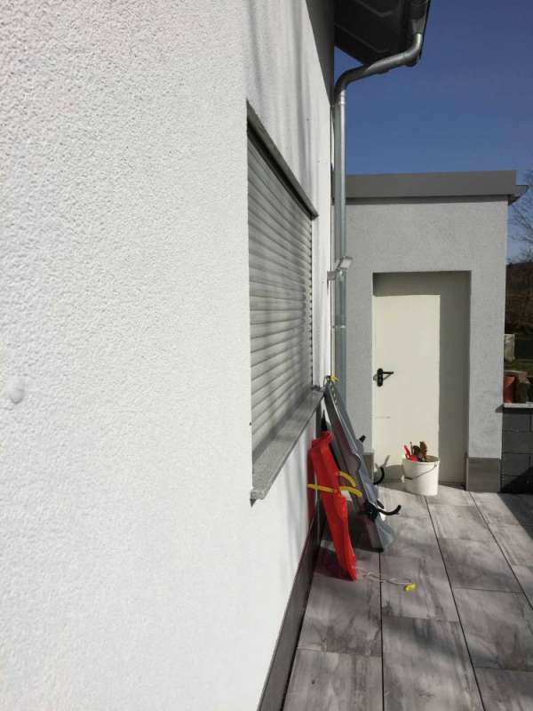

Hallo.
Soeben ist uns aufgefallen, das ein Rollladen auf der Rückseite unseres in 2014 erbauten Hauses (auch Installation der Rollladen) sich nach außen wölbt.
Das Material ist Kunststoff und die Farbe hellgrau.

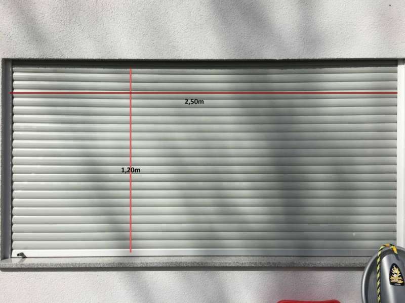

Die Maße, wie auf dem einen Bild ersichtlich ist dort
B 2,50 m x H 1,20 m
Nun meine Frage:
Ist das ein anmeldbarer Mangel?
Danke für eine erste Einschätzung.

    Hallo S. Born,
    eine "Wölbung" kann ich auf dem Foto nicht erkennen.
    Falls diese dennoch bei genauer Betrachtung vor Ort erkennbar sein sollte, jedoch sonst keine Einschränkungen der Funktion vorhanden sind handelt es sich nicht um einen Fehler.

    doch erkennbar auf Bild 2
    Kunststoff hat bei Erwärmung eine extreme Längendehnung. Ist die Rollladenführung zu eng, muss es zwangsläufig zu einer Wölbung kommen. Das bedeutet aber, der Rollladen lässt sich nicht mehr bewegen wenn die Wölbung da ist. Wenn dem so ist, müssen die Lamellen gekürzt werden.

    Richtig, auf Bild 2 etwas schwer ...
    Richtig, auf Bild 2 etwas schwer zu erkennen, ja, aber erkennbar.
    Und auf Bild 1 sieht man das Durchhängen in der Mitte auch.
    Die Linie ist Waage ...
    Bewegen lässt er sich, krackst aber schon hörbar.
    Am End warten bis er auseinander fällt oder nicht mehr zu geht?
    Danke!

    Wölbung durch Längenausdehnung. Aber nur im ...
    Wölbung durch Längenausdehnung. Aber nur im mittleren Bereich, oben und unten war es da wohl kälter.
