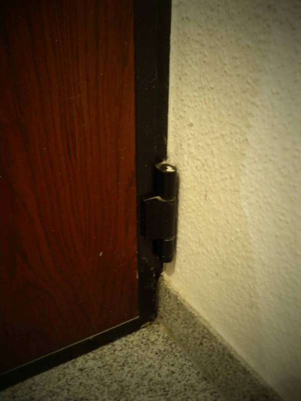

Ich hätte mal eine Frage zur Einstellung meiner Haustüre. Es ist eine Biffar 2 und schleift am Boden, würde sie gerne etwas höher stellen. Aber ich finde absolut nichts über die Tür, überall steht mit einem Imbussschlüssel, höher stellen , die kann man aber nicht höherstellen, weil da nur ein Metallbolzen ist und nirgends eine Inbusschraube. Hat jemand einen Tipp? Gruß und Danke im Voraus

Biffar 2 Tür höherstellen: Anleitung zum Aushängen & Justieren
Biffar 2 einstellen

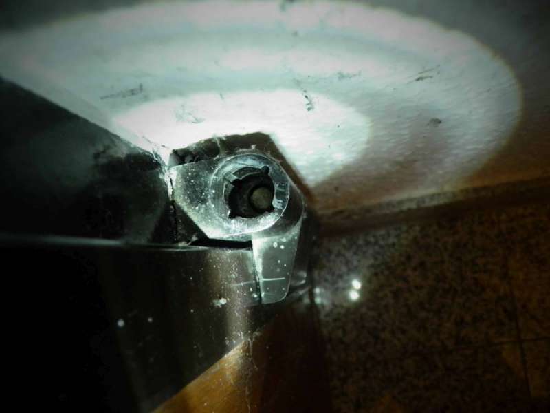

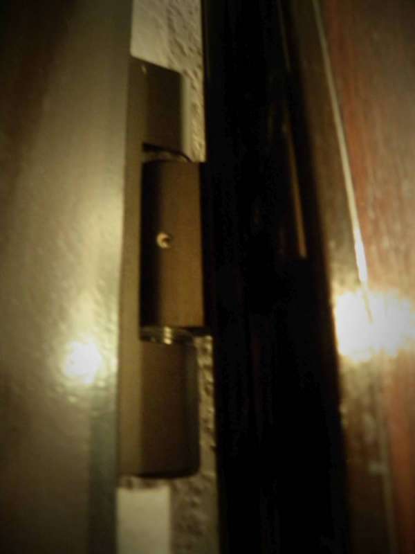

Tür 90 ° öffnen, an den Bändern die Madenschrauben herausdrehen Die Tür mit 2 gegenläufigen Holzkeilen oder ähnlichen unterlegen. Am besten zu zweit sein. Kunststoffkappen am Band entfernen, am oberen Band die untere und am unteren Band die obere Mit einem Schraubenzieher und Hammer die Stahlbolzen herausschlagen. Nun rutschen auch die beiden anderen Kappen heraus.Türblatt zur Seite stellen.
Die inneren Kunststoffhülsen rausziehen und einen Ring von unten nach oben. An beiden Bändern machen. Die Buchsen sind außermittig gebohrt. Die Kerbe zeigt in welche Richtung. Hiermit wird die Tür in der Zarge eingestellt.
Tür wieder einhängen, Bolzen einsetzen, vermitteln und die Madenschrauben wieder eindrehen. Fertig!
