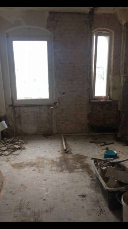

Wir renovieren gerade unsere neue Altbauwohnung (eine Etage, Baujahr 1900) und haben dazu eine Baufirma engagiert, die für uns den Einbau von zwei Bädern sowie Fensterlieferung und Montage übernimmt. Insgesamt 11 Fenster sollten mit Oberlicht ausgestattet sein, davon vier Fenster mit Stichbögen. Beim konkreten Problem geht es nun um diese Stichbogenfenster: mind zwei davon haben unseres Erachtens die falsche Höhe im Oberlicht. Zwei Fenster liegen dabei auch noch nebeneinander im Bad, das ja grade ebenfalls renoviert wird. Da das Bad ohne diese Fenster nicht fertiggestellt werden kann, ist das ganze etwas dringend. Daher würde ich gerne wissen, ob wir hier grundsätzlich eine Chance auf Nachbesserung haben? Gibt es hier Toleranzen? Oder Regeln zum messen? Dass man zum Beispiel überall die gleiche Höhe für die Mitte des Bogens annimmt?

  • Bild 1: Bad mit den alten Fenstern wie es beim Feinaufmaß aussah

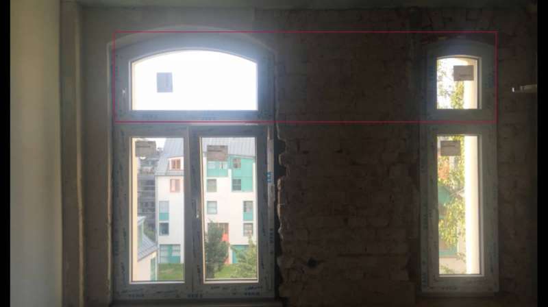

  • Bild 2: Bad nach Einbau (roter Strich soll Höhe andeuten)

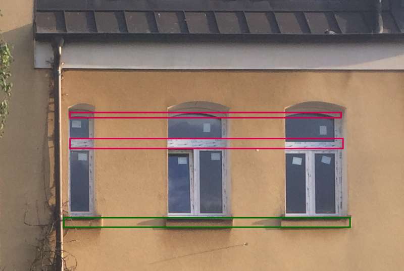

  • Bild 3: Außenfassade mit unterschiedliche Höhen Oberlicht

Uns war bei allen 11 Fenstern besonders wichtig, dass der Querbalken von außen/Innen auf einer Höhe ist und die Fenster innen auch soweit wie möglich angeglichen werden (also der gesamte Lichtausschnitt genutzt wird). Das wurde auch bei den 7 "normalen" Fenstern berücksichtigt.
Da wir uns erst nach dem ersten Feinaufmaß entschieden haben, hier echte Stichbögen einzubauen, gab es in der Auftragsbestätigung nur ein Beispielbild. Beim anschließenden Aufmaß gab es ziemlich lange Diskussionen über die Höhe der Oberlichter zwischen Fensterhersteller und Chef von Baufirma, der das ganze ausgemessen hat.
Die konkreten Maße habe ich selbst erst nach mehrmaliger Aufforderung 5 Tage vor Lieferung erhalten und entdeckt, dass die Stichbogen-Oberlichter unterschiedliche Höhen haben (die anderen 7 geraden Oberlichter haben alle identische Höhe). Bei der Montage hat der Monteur (Subunternehmer von der Baufirma) angemerkt, dass Oberlicht des kleinen Fensters im Bad Ca 6 cm zu kurz ist und wohl das Aufmaß nicht korrekt sei. Das habe ich noch vor Ort gleich an die Baufirma weitergegeben und den Einbau dafür erstmal gestoppt. Die Baufirma meinte aber nun, das Fenster sei richtig ausgemessen und hat das Fenster gegen unseren Willen einbauen lassen. Bei der Begutachtung von außen ist dann noch das zu lange Oberlicht im Nebenzimmer aufgefallen. Und zusätzlich: im Gegensatz den geraden Fenstern, die wie gewünscht den Griff zur Öffnung des Oberlichts oben haben, ist der Griff bei den Stichbogenfenster links und damit unabgesprochen falsch montiert.

  2. Altbau: Kämpferhöhen – Keine Aufmaßregeln, aber Planung wichtig!
    Foto von Josef Schrage
    Es gibt keine "Aufmaßregeln" für Kämpferhöhen
    Hallo Eniyara,
    dennoch sollten die Querriegel unterhalb der Oberlichter (Kämpfer) nebeneinander eingebauter Fenster auf einer Höhe geplant werden.
    Das ist hier möglicherweise bei dem rechten Fenster (Foto Außenansicht) nicht der Fall.
    Auf die sich dabei ergebenden evtl. unterschiedlichen Höhen der einzelnen Oberlichter kommt es dabei nicht an.
    Auch nicht auf unterschiedliche Innenansichten.
    Bezüglich der Griffe "oben" und "links" verstehe ich Ihre Beschreibung nicht.

    Es ist praktisch nicht möglich zwei unterschiedliche Ansprüche auf einen Nenner zu bringen.
    Entweder kommt es auf eine gleichmäßige Außenansicht oder auf eine gleichmäßige Innenansicht an. Beides geht bei Ihrem Umbau nicht. Welche der Ansichten wichtiger erscheinen soll ist allein Ihre Sache. Ob Sie jedoch Ihren Wunsch ausreichend (und nachweisbar) zur Kenntnis der Ausführenden gebracht haben weiß ich nicht. In den meisten Fällen wird jedoch der Außenansicht der Vorzug gegeben.
    Für die Anordnung der Griffe mag es technische Gründe geben und das links "also falsch" ist kann ich nicht nachvollziehen, es kommt doch eher auf die Funktion an und darauf, was Sie nachweislich und verbindlich bestellt haben.
    Zum "Nachkarten" ist es jetzt zu spät.
    Und was ist ein "Zusatzmangel" und welche Wünsche wollen Sie auf Grund dessen erfüllt haben?
