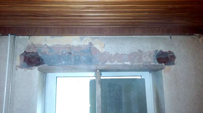

    ich freue mich, dass ich hier meine Fragen oder Bedenken offen darlegen darf. Kurze Situation:
    Wir bewohnen ein Haus (Baujahr. 1948), das ca. 3 Jahre leer gestanden hat. Und auch davor war nicht wirklich viel "Leben in der Hütte". Während des Leerstandes wurde aber immer gelüftet, dezent geheizt.
    Das Haus wurde von meiner Schwester erworben, ein Architekt (wir zweifeln sein Können arg an) hat es sich vorher angeschaut und sein "Ok" gegeben. Seit unserem Einzug im Oktober 2015 bilden sich mehr und mehr Risse. Vermutlich, weil im wahrsten Sinne Bewegung ins Objekt kommt (wir haben noch 3 Hunde).

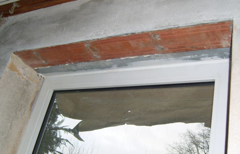

    Der erste Riss war über einem Fenster an der Giebel- und Wetterseite. Der Bereich über dem Fenster hing schon leicht durch. Gestern kam dann endlich eine sog. "Fachfirma". legte erst Innen alles frei und bemerkte: "Da ist gar kein Sturz drin! " (siehe Foto 1).
    Es wurde also ein Sturz eingesetzt, erst von Innen (siehe Foto 2), dann von außen. Hinter dem inneren Sturz befindet sich noch eine Metallschiene. Die? Ist 1) leicht gebogen und 2) hat da wohl beim Zuschnitt jemand die Flex nicht halten können, weil: Da ist ein Einschnitt in der Schiene (siehe Foto 3).
    Wir haben jetzt folgende Fragen:

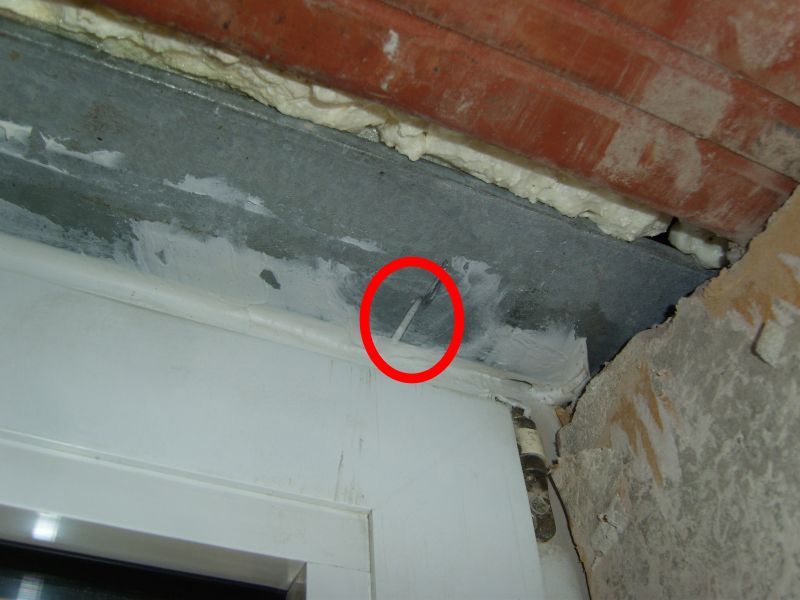

    1) Ist der Einschnitt etwas, das sein darf, sein kann? Oder ist es doch bedenklich? Die Schiene als solche ist ja dadurch nicht mehr so stabil wie sie sein sollte.
    2) Wie bitte sollen wir das alles von unten sauber verkleiden oder verspachteln? Es ist eine große Lücke zwischen Schiene und Fenster, da zieht es wie "Hülle", bei Schlagregen (hier sehr oft der Fall) haut es dezent Feuchtigkeit durch (von außen habe ich jetzt kein Foto vorliegen). Der Chef der Firma meinte, mit Silikon abdichten. Aber auf Silikon hält ja mal nun gar nichts. Ich könnte es auch einschäumen  -  sehe das aber nicht als meine Aufgabe an. Außerdem sitzt die Schiene etwas höher als der Sturz davor  -  und an diesen Sturz kann ich nicht mal eine bis vor den Fensterrahmen stoßende Gipskartonplatte setzen, weil: Dann geht das Fenster mangels Platz nicht mehr auf.
    3) Metall ... das sagt mir: Kältebrücke? Also von außen die Kälte, von unten die warme Heizungsluft? (Heizung direkt unter Fenster). Wenn ich das jetzt "irgendwie" verkleidet bekomme: Ist das Kondenswasser oder Schwitzwasser nicht vorprogrammiert?
    Insgesamt beschleicht uns das Gefühl, dass hier ordentlich gefuscht wurde  -  was wir aber ohne Expertenmeinung nicht belegen können.
    Vielen, lieben Dank für jeden Hinweis ... Wenn denn dann alles korrekt ausgeführt wurde.
    Und das kann man auf den Fotos nicht wirklich sehen, sondern nur erahnen.
    Sturz innen, dann das Stahlteil, was ist das denn überhaupt, ein Doppel T Träger, ein C-Profil oder was auch immer? , und was ist außen?
    Wenn das Stahlteil innen liegt, also nur auf der Innenseite, mit anderen Worten auf der Seite des Raumes und die Außenluft nicht berührt und von außen denn dann ein Sturz noch einmal davor liegt, der denn dann aber gedämmt sein müsste, dann passiert da gar nichts. Nun gut, der Schnitt in dem Träger, hat wohl nicht wirklich etwas damit zu tun, das einer die Flex nicht halten konnte, sondern da mal jemand abschneiden wollte, es denn dann aber lieber doch nicht getan hat, weil er sich anders entschieden hat. Um so einen Schnitt zu verursachen, muss man da schon wirklich länger die Flex drauf halten. Wenn es ein entsprechend ausreichend dick dimensioniertes Stahlteil ist und nicht zu viel Auflast mehr drauf ist, wird wegen dem Schnitt schon nicht das ganze Haus zusammen fallen.
    Nun gut, die Fenster muss natürlich abgedichtet und eingeklebt werden. Üblicherweise macht dies aber nicht der Maurer. Sie bringen die Sau ja auch nicht zum Becker um sie schlachten zu lassen.
    Außerdem, wenn der Maurer dass machen würde, dann müssten Sie es ja auch bezahlen und dies denn dann genau so, als wenn es auch jemand macht, der sich damit auskennt. Etwas anderes kann gelten, wenn Sie einen Festpreis  -  in Fix und fertiger Arbeit  -  vereinbart haben oder hätten. Dann muss der Unternehmer dies natürlich übernehmen.
    Um hinreichend verlässliche Angaben machen zu können, muss man dass vort Ort mal in Augenschein nehmen.

    es war inzwischen ein Maurer hier, der gefragt hat: "Wer hat das denn dahin gefuscht? "
    Zudem ließe sich das Fenster nicht mehr öffnen, wenn da auch nur 2 mm Putz auf den Sturz käme. Für mich hat das sauber "endverputzt" zu werden  -  das war (durch Aussage des Verwalters) der "Deal". Und wenn sie schon einen Vergleich bringen:
    Wenn ich zum Bäcker gehe und ein geschnittenes Brot bestelle, dann möchte ich ein geschnittenes Brot  -  und keinen ganzen Laib.
    Vielen Dank dennoch für ihre Bemühungen, der Verursacher wird nun in die Pflicht genommen. zumal ich im Text ebenso völlig zutreffend auch noch darauf hin gewiesen habe, dass es immer darauf ankommt, was bestellt worden ist.
