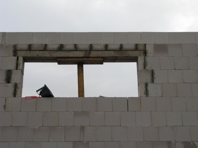

Guten Tag,
wir lassen ein neues Haus bauen und ich streite mich mit den Maurern über die Auflage der Stürze.
Ich weiß, dass Flachstürze mind. 11,5 cm aufliegen müssen. Im jetzigen Fall ist das Fester laut Plan 2,01 m breit. Der verwendete Stürz ist 2,25 m lang. Welches Maß sie gemauert haben, weiß ich nicht. Jedenfalls war die Auflage nur 10 cm. Ich war der Meinung sie sollten einen längeren Sturz verwenden. Als ich am nächsten Tag wieder kam, haben sie einfach das Fenster verkleinert. und den Stutz so gelassen. Nun soll es passen, denn 2,25 m Sturz -2,0 m Fenster sind 0,25 cm Rest und das durch 2 bleiben 12,5 cm Auflage.
Ich habe ein Foto rangehangen, wie es aussieht. Ist das denn techn, Richtig, mit diesen Mörtelfügen? Oder was ist Ihrer Meinung nach noch nicht Richtig?
Bitte um Ihre Meinung. Danke

    2,25 minus 2.01 sind auch noch 24 cm und die Hälfte davon ist 12, also mehr als 11,5 ...
    dazu ist in dem Foto erkennbar, dass praktisch unmittelbar über dem Fenstersturz der stahlbetonbewehrte Ringbalken liegt der eine zusätzliche Sturzfunktion ausübt ... von daher hätte ich jetzt zumindest keine Bauchschmerzen, ganz außerhalb von Norm oder nicht Norm.
    Die Fugen kann ich so nicht beurteilen, das KS Mauerwerk hat ja jedenfalls keine Wärmedämmfunktion, von daher ist eine etwas breitere Fuge kein echtes Kriterium (anders wäre das bei Gasbeton).
    Ich sehe hier also kein echtes Potential für "aus dem Forum Argumente für Mängelrügen saugen" ... wenn Sie sich jetzt schon mit den Handwerkern tatsächlich streiten sollten Sie auch tatsächlich über eine fachliche und neutrale Bauleitung nachdenken! In Ihrem Interesse, aber auch im Interesse der Bauhandwerker!

    Wir haben einen Bauleiter vom Architekten. Der hatte es noch nicht life gesehen aber nach meiner Beschreibung hat er sich so ähnlich geäußert. Es ist gut zu wissen, das andere es auch so sehen. Auf die Aussagen der Maurer mag ich mich nicht verlassen, denn die erzählen dass was Ihnen am wenigsten Arbeit macht. Danke für Ihre Mühe!
