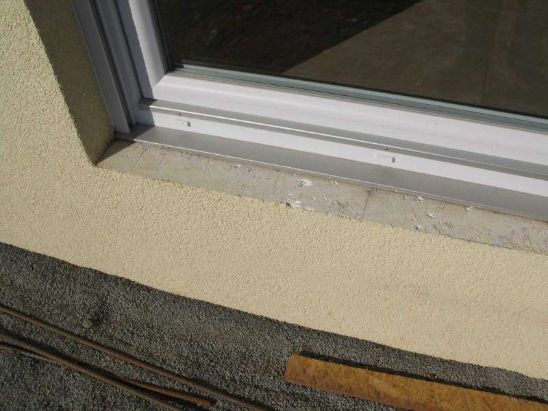

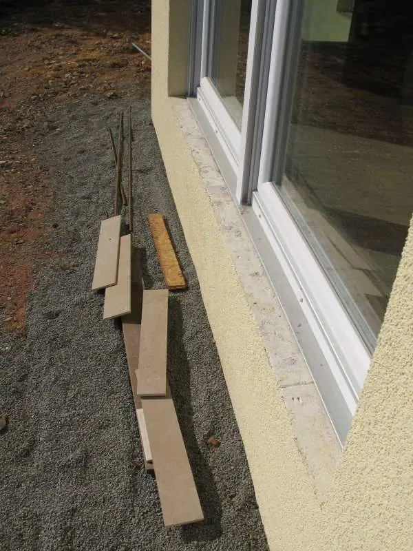

Hallo! Unser Neubau hat einen Erker mit mehreren Fenstertüren. Nun wurden dort die Fensterbänke weggelassen mit der Aussage, dass dort ja sowieso eine Terrasse (z.B. aus Holz) hinkommt. Dies wurde uns im Nachhinein so mitgeteilt, wir wurden nie gefragt was für eine Art von Terrasse wir möchten. Die von uns bevorzugte Terrasse ist allerdings keine wie vom Bauträger ursprünglich angenommen (wir möchten - ausgehend von den Fenstertüren- eine Treppe machen und dann die Terrasse "unten" d.h. ebenerdig anlegen). Nun wollten wir die fehlenden Fensterbänke von einer orstansässigen Firma anbringen lassen, diese verweigerten dies allerdings mit dem Hinweis darauf, dass sie die Gewährleistung nicht übernehmen möchten und dass unser Bauträger dafür zuständig sei. Dieser hat uns zugesagt, dass sie dies noch nachträglich erledigen werden allerdings sollen wir nun doch die Kosten dafür tragen. Uns kommt das generell etwas merkwürdig vor zumal sich dort, wo die Fensterbänke sein sollten, seit fast 1 Jahr nur die Dämmung und keinerlei Abdichtung befindet. In den Vertragsunterlagen/Bau- und Leistungsbeschreibung (Baubeschreibung, Leistungsbeschreibung) steht nur Folgendes: "Die Außenfensterbänke bestehen bei Putzbauten aus gesägtem Naturstein, Granit " ... " oder auf Wunsch aus einem weißen Aluminium-Fensterbanksystem mit Wasserleitprofilen" Im Vertrag steht kein Wort davon, dass die Fensterbänke an den Terrassentüren nicht im Leistungsumfang mit inbegriffen sind. Das Haus steht in Rheinland-Pfalz.
Über Meinungen/Hilfe würde ich mich sehr freuen.

  2. Fensterbänke: Bauträger-Pflicht zur Schlagregendichtigkeit!
    Die Fotos sollen eine fertige Leistung darstellen, die man als Schnittstelle an den GALA-Bauer übergeben kann zur Errichtung einer Terrasse?
    Fragen Sie den Bauträger mal, wie er sich die Sache mit der Schlagregendichtigkeit der Schwelle gedacht hat.
    Wenn nicht anders vereinbart, bekommen alle Fenster (auch die Bodentiefen Fenster) Außenfensterbänke wie in der BB beschrieben. So würde das sicher der ein oder andere RA für Sie auslegen.
    Natürlich sollte die Außenfensterbank trittfest sein.
  3. Schnittstelle Fenstertür/Terrasse: Dichtschlämme & Abdichtung
    Wie sollte die Schnittstelle denn idealerweise aussehen?
    Hallo Herr Tilgner, vielen Dank für Ihre aufschlussreiche Antwort. Wie sollte die Schnittstelle denn idealerweise aussehen? Vom Bauträger wurde uns bisher nur gesagt dass dort Dichtschlamm o.ä. aufgebracht werden muss, bevor man eine Treppe oder Terrasse anbaut. Leider bin ich nur Laie und habe keine Ahnung von den verschiedenen, wetterbeständigen (!) Möglichkeiten ... Der Bauleiter meinte es gäbe keine trittfesten Granitfensterbänke (?).
