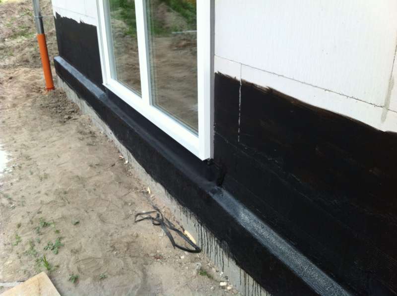

Hallo, eine Frage an alle Fenster/Terrassenexperten: Eine Fensterbaufirma hat bei mir ein Fenster eingebaut Bodentief/Festverglasung, aber nur mit Rollladenschiene. Ich habe mal eine Foto und eine Skizze angehängt. Ich bin der Meinung da hier keine Terrasse hinkommt, eine Fensterbank hin gehört.

    Ob ein bodentiefes Fenster ohne Fensterbank einen Mangel darstellt, hängt von den örtlichen Bauvorschriften und der vertraglichen Vereinbarung ab.
    Prüfung der Notwendigkeit:
    • Bauordnung: Einige Landesbauordnungen schreiben eine Fensterbank vor, um das Ableiten von Regenwasser zu gewährleisten und die Fassade zu schützen.
    • Vertragliche Vereinbarung: Wurde im Vertrag eine Fensterbank vereinbart?
    • Funktionalität: Dient die Rollladenschiene als ausreichender Schutz vor eindringendem Wasser?
    Mögliche Lösungen:
    • Nachrüstung: Eine Fensterbank kann nachträglich montiert werden.
    • Abdichtung: Eine fachgerechte Abdichtung des Fensteranschlusses ist essenziell, um Wasserschäden zu vermeiden.
    • Alternative: Bei Festverglasung kann eine Entwässerungsrinne eine Alternative zur Fensterbank darstellen.
    👉 Handlungsempfehlung: Klären Sie die Situation mit der Fensterbaufirma und prüfen Sie die örtlichen Bauvorschriften. Ziehen Sie bei Unsicherheiten einen Bausachverständigen hinzu.

  2. Fensterbank: Beauftragung entscheidend für Einbau!
    Fensterbank beauftragt?
    es wird das eingebaut was beauftragt wurde, hast du eine Fensterbank beauftragt? .. NEIN! na also
  3. Bodentiefes Fenster: Abdichtung im Spritzwasserbereich prüfen!
    Haben Sie weder eine (n) Bauleiter noch einen bauleitenden Architekten?
    Was kommt denn vor die übrigen Fenster? Naturstein- oder Blech-Fensterbänke werden doch erst zusammen mit dem WDVSAbk. geliefert und eingebaut. Viel wichtiger ist, dass die Abdichtung im Spritzwasserbereich des Bodentiefen Fensters ordentlich gemacht ist, was hier auf dem Foto nur ungenügend zu erkennen ist. Später ist dann natürlich auch der Feuchteschutz im Sockelbereich des WDVS zu beachten, aber bis dahin suchen Sie sich vielleicht doch besser einen eigenen BL oder einen SV.
    Bodentiefes Fenster ohne Fensterbank: Pflicht & Alternativen
    💡 Kernaussagen: Die Diskussion dreht sich um die Frage, ob bei einem bodentiefen Fenster ohne Terrasse eine Fensterbank Pflicht ist. Ein wichtiger Punkt ist, dass der Einbau dem Auftrag entsprechen muss. Zudem wird die korrekte Abdichtung im Spritzwasserbereich thematisiert, um Feuchtigkeitsschäden zu vermeiden. Auch die Rolle eines Bauleiters oder Architekten wird angesprochen.
    ⚠️ Wichtig/Achtung: Laut Bodentiefes Fenster: Abdichtung im Spritzwasserbereich prüfen! ist die Abdichtung im Spritzwasserbereich des bodentiefen Fensters von großer Bedeutung, um spätere Feuchtigkeitsschäden zu verhindern. Dies sollte unbedingt fachgerecht ausgeführt werden.
    ✅ Zustimmung/Empfohlen: Es wird betont, dass die Fensterbank nur dann eingebaut wird, wenn sie auch beauftragt wurde, wie im Beitrag Fensterbank: Beauftragung entscheidend für Einbau! hervorgehoben wird. Klären Sie im Vorfeld alle Details mit der Fensterbaufirma.
    👉 Handlungsempfehlung: Prüfen Sie Ihren Auftrag genau, ob eine Fensterbank explizit enthalten ist. Achten Sie besonders auf die fachgerechte Abdichtung des bodentiefen Fensters, um spätere Schäden zu vermeiden. Ziehen Sie bei Unsicherheiten einen Bauleiter oder Architekten hinzu.
