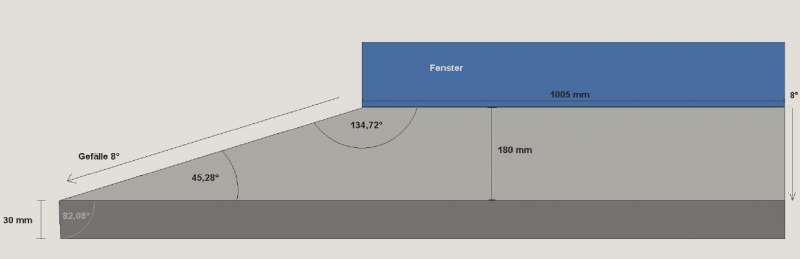

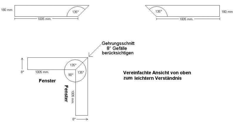

Kann mir jemand sagen wie ich einen Gehrungsschnitt für eine Eckfensterbank (Außeneck) berechnen kann?
Folgende Angaben liegen vor:
Breite der Fensterbank 180 mm
Dicke der Fensterbank 30 mm
Schenkellänge innen 1050 mm
Gefälle nach Außen 8 °
Ich füg noch ein Bild ein zum besseren Verständnis.
Danke sagt Franz Maschker

  2. Fensterbank: Gehrungsschnitt – Unterlegen für 8° Neigung
    Foto von Martin Eggelsberger
    Unterlegen
    ich würde unterlegen bis die 8 ° Neigung erreicht sind und dann mit der Gehrungssäge 45 ° schneiden.
  3. Basalt-Fensterbank: Winkelberechnung für Gehrungsschnitt
    Es handelt sich um eine Basalt ...
    Es handelt sich um eine Basalt Fensterbank die ich nicht selber schneiden kann. Ich soll dem Stinmetz aber genau die Winkel angeben wie die Fensterbank zu schneiden ist. Er selber kann das wohl nicht. Ich werde Ihn fragen ob das mit dem unterlegen klapppt.
    Es wäre aber schön wenn jemand wüsste wie man so etwas errechnen kann. Ich habe hier eine Zeichnung weiß aber nicht ob die richtig ist und hätte gerne eine Bestätigung eines Fachmannes.
    • BAU.DE / BAU-Forum: 1. Bild zu Antwort "Basalt-Fensterbank: Winkelberechnung für Gehrungsschnitt" auf die Frage "Eckfensterbank Gehrungsschnitt mit Gefälle berechnen: Winkel, Formel & Anleitung" im BAU-Forum "Ausbauarbeiten"
  4. Eckfensterbank: Gehrungsschnitt – Winkel schätzen (4°)
    aus dem Bauch heraus und ohne ...
    aus dem Bauch heraus und ohne Gewähr würde ich sagen: 4 Grad
