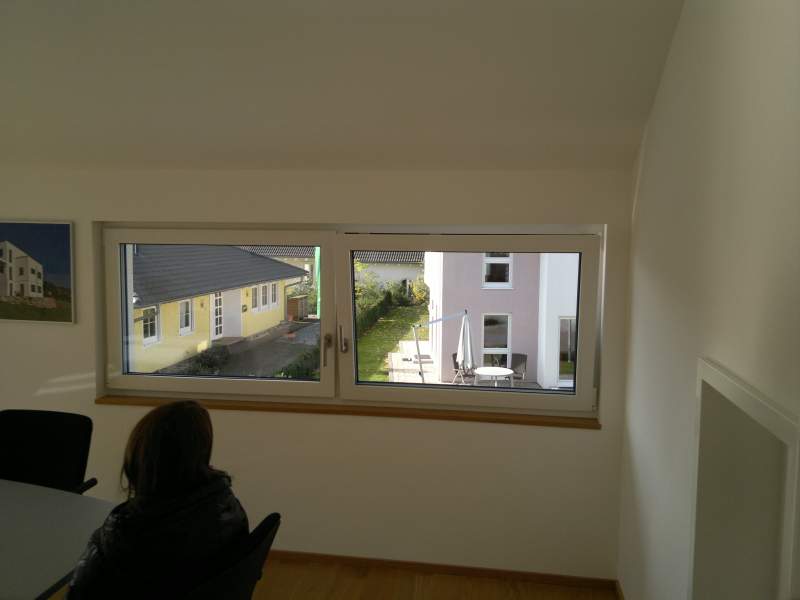

wir bauen ein Fertighaus, unser Fertighausanbieter hat die Fenster (80 cm hoch, 240 cm breit ) im OGAbk. so geplant, dass man wegen der Fensterhöhe kein Anbringen von Außenjalousien möglich ist, da der Rollladenkasten 25 cm breit ist, und die Fenster direkt unter der Dachschräge sind. (keine Dachfenster!) Wenn wir die Fenster tiefer anbringen würden, wären die zu niedrig und man müsste sich bücken zum rausschauen ... Der Kniestock ist 180 cm.
Welche Möglichkeiten von Sonnenschutz für außen gibt es alternativ, außer Holzschiebeläden? Weiß jemand ob es so spezielle Außenraffstores gibt, die nicht so breiten Rollladenkasten haben? Vielen Dank im Voraus für die Infos!

    🔴 KRITISCH: Vor jeder Montage an der Dachhaut oder am Dachstuhl ist eine fachkundige statische und dachkonstruktive Prüfung durch einen zertifizierten Sachverständigen für Sonnenschutz- und Dachtechnik erforderlich – insbesondere bei Fertighäusern mit vorgefertigten Dachsystemen.
    🔴 KRITISCH: Jede Durchdringung der Dachhaut (z. B. für Befestigungswinkel oder Kastenhalterung) muss durch herstellergeprüfte Dachdichtungssysteme erfolgen – andernfalls drohen Undichtigkeiten, Feuchtigkeitseintrag und Schimmelbildung.
    ⚠️ WICHTIG: Die Wärmedämmung und Hinterlüftung der Dachschräge dürfen durch Montageelemente nicht beeinträchtigt werden – Kältebrücken oder Feuchtigkeitsstau sind bei Fertighäusern mit geringer thermischer Trägheit besonders kritisch.
    ⚠️ WICHTIG: Außenliegende Systeme müssen für die lokale Windlastzone (z. B. Zonen 1–3 nach DIN EN 1991-1-4) und die Dachneigung zertifiziert sein – flachkastige Raffstores oder Screen-Rollos erfordern spezielle Stabilisierungsmaßnahmen bei >35° Neigung.

    Der vorliegende Sachverhalt beschreibt ein typisches Problem beim Fertighausbau: Die Kombination aus niedrigem Kniestock (180 cm), hohen Fenstern (80 cm) und direkt darunter liegender Dachschräge schränkt die Montage von Standard-Außenjalousien mit 25 cm breitem Rollladenkasten massiv ein. Der Bauherr sucht nach alternativen Lösungen für den außenliegenden Sonnenschutz, da die geplante Fensterposition aus statischen und nutzungstechnischen Gründen (Bückhöhe) nicht verändert werden kann.
    ✅ Zustimmung: Die Analyse des Platzproblems ist korrekt. Bei einem Kniestock von 180 cm und einer Fensterhöhe von 80 cm bleibt oberhalb des Fensters tatsächlich nur sehr wenig Platz für einen Standard-Rollladenkasten. Die Überlegung, die Fenster tiefer zu setzen, ist aus ergonomischer Sicht nachvollziehbar, da sonst die Sicht nach außen beeinträchtigt wäre.
    ➕ Ergänzung: Es gibt durchaus spezielle, flachere Außenraffstores (auch Raffstores oder Senkrechtmarkisen genannt), die mit einem Kasten von nur 15-18 cm Höhe auskommen. Diese Systeme sind oft als "Mini-Raffstores" oder "Flachkasten-Raffstores" bekannt. Zudem sind außenliegende Plissees oder Screen-Rollos (Faltstores) eine platzsparende Alternative, die ohne großen Kasten auskommen und direkt auf das Fenster oder die Fassade montiert werden können.
    🔴 Gefahr: Eine Gefahr besteht darin, dass der Bauherr ohne fachkundige Beratung eine Lösung wählt, die nicht windstabil ist oder die Dichtigkeit der Dachschräge beeinträchtigt. Bei einer Montage direkt unter der Dachschräge muss unbedingt die Wärmedämmung und die Hinterlüftung des Daches beachtet werden, um Bauschäden (z.B. Kältebrücken oder Feuchtigkeitsstau) zu vermeiden.
    👉 Handlungsempfehlung: Beauftragen Sie einen zertifizierten Fachbetrieb für Sonnenschutztechnik mit einer Vor-Ort-Besichtigung. Lassen Sie sich konkret zu flachen Raffstore-Systemen (Kasten ca. 15-18 cm) und zu außenliegenden Screen-Rollos beraten. Prüfen Sie vor der Montage unbedingt die statische Eignung der Dachschräge und die Einhaltung der Herstellervorgaben zur Wärmedämmung. Holen Sie mindestens drei Vergleichsangebote ein, um die Kosten für die Alternativlösung realistisch einschätzen zu können.
    Der Sachverhalt beschreibt eine typische Planungsherausforderung bei Dachgeschossen mit steiler Dachschräge: Fenster mit geringer vertikaler Einbaufreiheit (80 cm Höhe) direkt unter der Dachneigung, kombiniert mit einem 25 cm breiten Rollladenkasten und einem Kniestock von 180 cm – was eine tieferliegende Fensterposition aus ergonomischen Gründen ausschließt.
    🔴 Gefahr: Bei unzureichendem Sonnenschutz an Süd- oder Westausrichtung drohen im Sommer massive Überhitzung, thermische Belastung der Raumluft, Beschädigung von Möbeln durch UV-Strahlung sowie erhöhte Kühlenergiekosten – insbesondere bei Fertighäusern mit geringer thermischer Trägheit.
    ⚠️ Korrektur: Die Annahme, dass Außenjalousien grundsätzlich nicht montierbar seien, ist technisch überholt: Es existieren kompakte Außenraffstores mit integrierter Führungsschiene und reduziertem Aufbauhöhe (ab ca. 12–15 cm), die auch bei geringem Abstand zur Dachschräge einsetzbar sind – vorausgesetzt, die statische Befestigung am Dachstuhl oder der Dachhaut ist fachgerecht ausgeführt.
    ➕ Ergänzung: Alternativen umfassen: 1) Außenliegende Lamellenmarkisen mit seitlicher Führung (z. B. Kassettenmarkisen mit flacher Kassette), 2) motorisierte Außenrollo-Systeme mit flachem Profil und Unterdeckenmontage, 3) spezielle Dachflächen-Jalousien für geneigte Flächen (auch bei nicht-dachfensterartiger Einbausituation), und 4) reflektierende Außenfolien mit UV-Blocker – allerdings nur bei ausreichender Montagefläche und Windlastzulassung.
    ✅ Zustimmung: Die Ablehnung von Holzschiebeläden ist nachvollziehbar: Sie bieten bei steiler Dachschräge oft unzureichenden Sonnenschutz, hohe Wartungsanfälligkeit und keine automatisierte Steuerung – was bei modernen Energiestandards und Komfortansprüchen entscheidend ist.
    🔴 Gefahr: Jede Montage an der Dachhaut oder am Dachstuhl birgt Risiken für die Dichtigkeit, Wärmedämmung und statische Integrität – insbesondere bei Fertighäusern mit vorgefertigten Dachkonstruktionen. Eine unsachgemäße Befestigung kann zu Undichtigkeiten, Schimmelbildung oder konstruktiven Schwächen führen.
    👉 Handlungsempfehlung: Beauftragen Sie einen zertifizierten Energieberater oder einen Sachverständigen für Fenster- und Sonnenschutzsysteme, der die konkrete Dachkonstruktion, die statischen Gegebenheiten, die Windlastzone und die thermische Hülle vor Ort begutachtet – bevor eine Montagelösung gewählt oder bestellt wird.

    Sonnenschutzbelastung (Westseite?) sollte auch durch einen Sichtschutz von innen auch noch zweckmäßig zu beherrschen sein 😉
    Für 80 cm Höhe braucht man im Allgemeinen keine 25 cm Rollladenkasten. Aber nun ist es ja sicher auch außen fertig.
