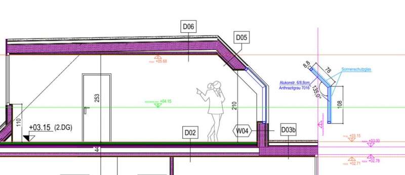

Hallo, eine Empfehlung führt mich mit einem Spezialthema zu Euch: wir beziehen bald eine Dachgeschosswohnung und diese ist südseitig mit einem Panoramafenster mit 3 m Breite ausgestattet. Das senkrechtstehende Fenster geht mit einer "Nurglasecke" in die Dachschräge über (siehe Bild), diese Glasecke ist sehr schön und soll nicht verbastelt werden mit einer querstrebe oder so
Welche Beschattungsarten gibt es in diesem Fall? Ich Stelle mir eine seitliche Schienenkonstruktion vor in der ein Stoff oder auch eine Metalljalousie läuft, mit einem Motor von oben angetrieben.
Gibt es sowas? Haben Sie bereits Erfahrungen zu dem Thema?

    Für die Beschattung eines Panoramafensters mit einem vertikalen 45-Grad-Knick in einer Dachgeschosswohnung gibt es verschiedene Lösungsansätze. Ich empfehle, folgende Aspekte zu berücksichtigen:
    • Schienenkonstruktionen: Diese ermöglichen eine flexible Führung des Beschattungssystems entlang des Fensterverlaufs, auch im Bereich des Knicks.
    • Stoffjalousien oder Rollos: Sie bieten eine gute Balance zwischen Lichtschutz und Design. Achten Sie auf eine hohe UV-Beständigkeit des Materials, um ein Ausbleichen durch die Sonneneinstrahlung zu vermeiden.
    • Metalljalousien: Sie sind robust und bieten eine gute Kontrolle über den Lichteinfall. Sie können auch zur Wärmeregulierung beitragen.
    Bei der Auswahl des passenden Systems sollten Sie auch die Bedienung (manuell oder motorisiert) und die Integration in ein Smart-Home-System in Betracht ziehen.
    👉 Handlungsempfehlung: Lassen Sie sich von einem Fachbetrieb für Sonnenschutzsysteme beraten, um die optimale Lösung für Ihr Panoramafenster zu finden. Berücksichtigen Sie dabei die spezifischen Gegebenheiten vor Ort und Ihre individuellen Bedürfnisse.
    Der Nutzer plant die Beschattung eines südseitigen Panoramafensters mit einer Breite von 3 Metern, das in eine Dachschräge übergeht. Die besondere Herausforderung liegt in der Kombination aus senkrechtem Fenster und schrägem Glas, wobei die Glasecke optisch nicht durch Querstreben beeinträchtigt werden soll. Eine seitliche Schienenkonstruktion mit motorischem Antrieb ist grundsätzlich eine gute Idee, erfordert jedoch eine präzise Anpassung an den Knick im Glasverlauf.
    🔴 Gefahr: Bei einer Dachschräge mit Knick besteht die Gefahr, dass Standard-Beschattungssysteme wie gerade Jalousien oder Rollos nicht funktionieren, da sie den Winkel nicht mitgehen können. Dies kann zu Spannungen im Stoff oder zu Beschädigungen der Führungsschienen führen.
    ➕ Ergänzung: Für solche Sonderkonstruktionen eignen sich spezielle Schienensysteme mit Gelenk- oder Kugelgelenkadaptern, die den Knick überbrücken. Alternativ sind maßgefertigte Plissees oder Faltstores möglich, die sich flexibel an die Geometrie anpassen lassen. Auch eine Kombination aus zwei getrennten Systemen (eines für das senkrechte Fenster, eines für die Schräge) ist denkbar.
    ✅ Zustimmung: Die Idee einer seitlichen Schienenkonstruktion mit motorischem Antrieb ist sinnvoll, da sie eine saubere Führung des Beschattungsstoffs ermöglicht und den Bedienkomfort erhöht. Metalljalousien sind jedoch weniger geeignet, da sie sich schwer an den Knick anpassen lassen und oft zu schwer für flexible Schienensysteme sind.
    👉 Handlungsempfehlung: Lassen Sie vor Ort von einem Fachbetrieb für Sonnenschutztechnik eine genaue Vermessung des Fensters mit Knick durchführen. Fordern Sie Angebote für maßgefertigte Schienensysteme mit Gelenkadaptern oder für Plissees mit geteilter Führung an. Achten Sie darauf, dass der Motor leistungsstark genug ist, um das Gewicht des Stoffs über die gesamte Länge zu bewegen. Planen Sie zudem eine Wartungsmöglichkeit für die Schienen ein, da sich in der Knickzone Schmutz ansammeln kann.
    Das beschriebene Panoramafenster mit Übergang in eine Nurglasecke stellt eine hochspezifische architektonische Konstruktion dar, bei der herkömmliche Beschattungslösungen aufgrund der geometrischen Komplexität, der statischen Belastung und der thermischen Beanspruchung nicht ohne weiteres anwendbar sind.
    🔴 Gefahr: Eine nicht statisch abgesicherte seitliche Schienenkonstruktion birgt Risiken für die Fensterbefestigung, die Dachkonstruktion und die Glasecke – insbesondere bei motorisierter Betätigung mit Zugkräften und Windlasten.
    🔴 Gefahr: Unzureichende Sonnenschutzplanung kann zu erheblichen Überhitzungseffekten im Sommer führen, da südseitige Panoramaglaser mit großer Fläche und fehlender Dachüberstände hohe solare Eintragswerte verursachen – dies gefährdet den sommerlichen Wärmeschutz und die Behaglichkeit.
    ⚠️ Korrektur: Die Annahme, dass eine einfache seitliche Schiene mit motorisierter Jalousie oder Stoff universell einsetzbar ist, ist technisch unzutreffend: Solche Systeme erfordern eine fachgerechte statische Einbindung in die Dachkonstruktion, nicht nur in das Fensterrahmenprofil – eine reine Anbringung am Fensterrahmen ist bei 3 m Breite und schräger Übergangszone nicht zulässig.
    ➕ Ergänzung: Zulässige Lösungen umfassen ausschließlich: (1) integrierte Rollos in der Glasecke mit spezieller Schrägenanpassung, (2) außenliegende, statisch verankerte Markisen mit Neigungsfunktion, oder (3) elektrisch gesteuerte Innenjalousien mit spezieller Schrägenführung – jeweils nur nach vorheriger statischer und bauphysikalischer Prüfung.
    ✅ Zustimmung: Der Wunsch, die Nurglasecke optisch unverbastelt zu belassen, ist bauphysikalisch und gestalterisch sinnvoll – dies unterstreicht die Notwendigkeit einer maßgeschneiderten, nicht standardisierten Lösung.
    👉 Handlungsempfehlung: Beauftragen Sie vor Planung und Montage einen zertifizierten Energieberater nach DIN 18599 sowie einen statisch geprüften Fenster- und Sonnenschutzfachplaner, der die Tragfähigkeit der Dachkonstruktion, die Windlastklasse und die thermische Optimierung des Gesamtsystems nachweisen kann.

    Hast du schon mal an eine Jalousie im Scheibenzwischenraum gedacht? Kein Schmutz und keine Zerstörung durch Wind und Wetter  -  und Sonnenschutz auch bei Wind In deinem Fall gäbe es da die für die vertikale Scheibe eine filigrane Lamelle.   Im schrägen Bereich gibt es auch Möglichkeiten, die muss man aber prüfen. In jedem Fall sparst du dir irgendeine störende Konstruktion und evtl. sogar dein Sonnenschutzglas. Die Beschattung im SZR ist fast so leistungsfähig wie Außenbeschattung, wenn man den Glasaufbau entsprechend wählt. Wenn das für dich eine Option ist, kann ich dir gerne einen Kontakt vermitteln wo du so eine Lösung her bekommst.   Was ich auf der Zeichnung nicht so richtig erkennen kann: Wie breit sollen denn die einzelnen Elemente werden?
    Gruß Roland
