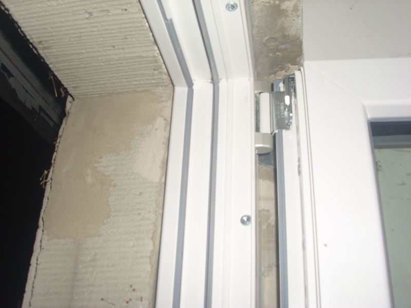

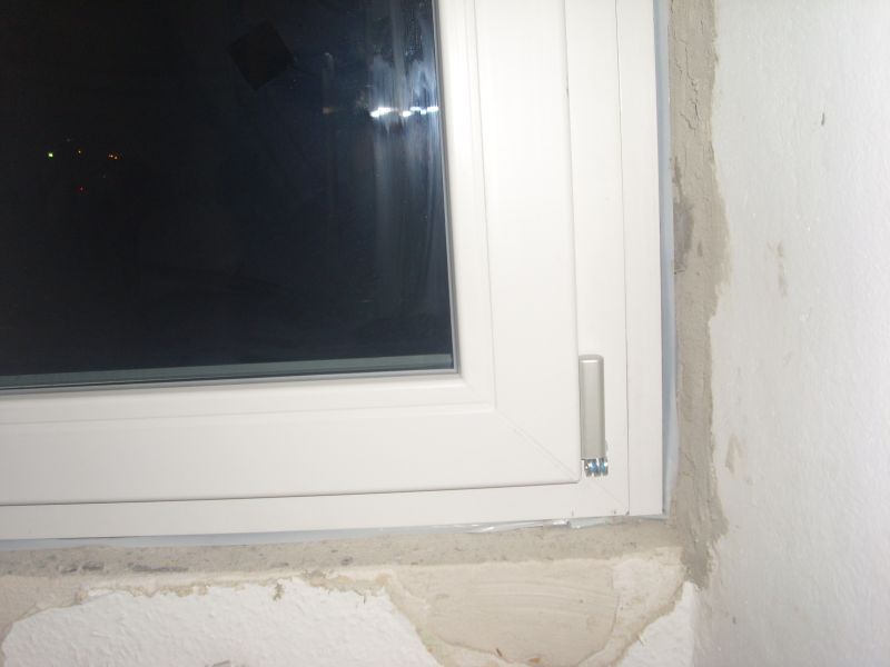

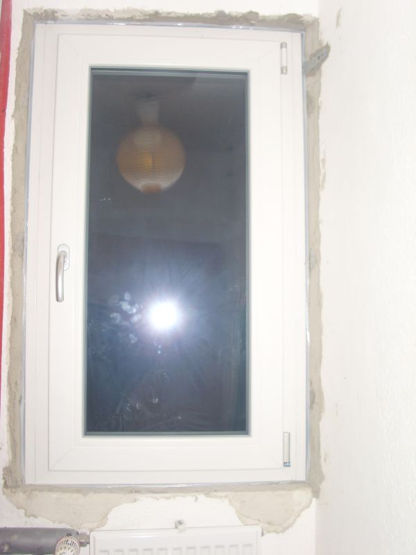

    Ein eher schlechtes Foto!
    Liebe Freunde fepflegter Wohn- und Bau-Kultur,
    unsere Fenster wurden just eingebaut und ich wollte mal nachhorche, was ihr davon haltet:
    Wie geplant wurden die Fenster mit IsoBloc-Band abgedichtet, außen am Anschlag gibt es zusätzlich so ein aufquellendes Dichtband. Es soll noch eine Innenlaibungsdämmung kommen, das Foto ist direkt nach dem Einbau entstanden.
    Das Iso-Bloc-Band ist umlaufend, es wurde aber an 2 Stellen unten fast gänzlich weggeschnitten. Dabei wurde auch die Innenfolie verletzt und mit (ich würde sagen) einfachem breitem Tesa geflickt. An den ausgenschnittenen Stellen sitzen (auf dem Foto nicht sichtbar) jeweils Kunststoffklötze, auf denen das Fenster letztlich ruht. Ansonsten ist das Fenster mit Fensterbauschrauben seitlich und auch oben befestigt. Die Fenster sind jeweils 100 x 150 cm (b x h) und schon wirklich schwere 3-fach-Glas-Fenster.
    Der Fensterbauer sagt dazu, dass ja irgendwie die Last des Fensters abgetragen werden muss, die Schrauben allein würden das nicht halten. Muss man hier zwischen Halt und Dichtigkeit entscheiden?
    Eure Meinung interessiert mich brennend Welches Sie hier eingestellt haben. Man kann auf dem Foto z.B. nicht sehen, ob die Bänder mit dem Bauteil Haus (so dann auch an den Brüstungen und Laibungen der Fenster) verklebt wurden. Außerdem ist sicher die eine untere Ecke von einer Balkon oder Terrassentüre etc.. Wie sieht es denn bei den Fenstern aus.

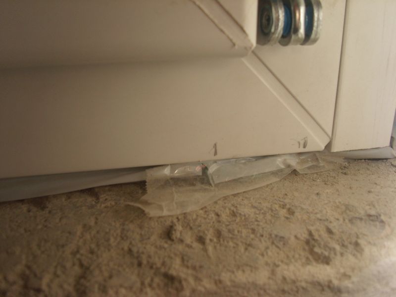

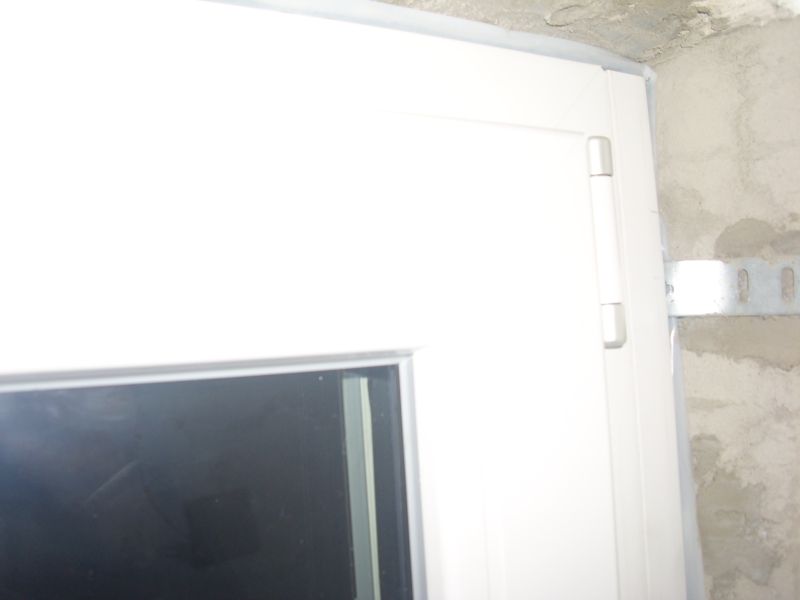

    Was ich noch nicht verstanden habe,
    Hallo Herr Reinartz,
    allerdings handelt es sich bei dem Foto um ein Fenster, Türen wurden gar nicht gemacht. Allerdings habe ich das einzige kleinere Fenster fotografiert, da die anderen gerade wegen weiterer Renovierungsarbeiten zugestllt sind. Es wurde aber immer gleich Verfahren.
    Der gewählte Ausschnitt sollte die Flickstelle zeigen, unter der sich einer der Plastik-Klötze unten rechts befindet. Das Fenster steht mit den Klötzen direkt auf dem Stein, eine Fensterbank ist noch nicht eingebaut. Darums sieht es vielleicht wie eine Tür aus.
    Zur Verdeutlichung habe ich nochmal die Bänder fotografiert. Allerdings konnte ich erst nach dem Einsatz des Fensters mit dem umlaufenden IsoBloc-Band knipsen, sodass hier ansonsten gar nichts zu sehen ist, außer die innenseitige Folie des IsoBloc Bandes. Selbiges hat sich auch wunderbar ausgedehnt und füllt die Fuge (ca. 8-10 mm) zwischen Fensterrahmen und Wand  -  auch an den Ecken  -  aus.
    Was ich aber weiß:
    • Das Fenster steht auf 2 Kunststoffklötzen; die Platzierung ist recht weit außen am Fenster etwa bei den Bleistiftstreichen auf dem Foto von meinem ersten Post. Die Randleitste (oder sagt man Aufdopplung dazu?), die rechts zu erkennen ist ist 2,5 cm breit  -  nur zur Größenvorstellung.
    • An den Seiten wurde keine weitere Verklebung oder Verklotzung durchgeführt. Am oberen Band wurde allerdings ein einfacher Montageanker angebracht, ansonten 15 cm lange Fensterbauschrauben oben und seitlich durch den Fensterrahmen geführt, bei dem abgebildeten Fenster sind es 2 oben und je 3 seitlich.
    Meine Sorge gilt auch weniger diesem kleineren Exemplar, sondern den 1x1,5 m  -  Exemplaren, die genauso eingebaut wurden. Dabei denke ich insbesondere an die 3-fach-Glas-Flügel, die bei Öffnen des Fensters doch ganz schön Zug ausüben dürften. Und weil die Dichtung unterbrochen wurde.
    Ich habe mal auf der Herstellerseite des IsoBloc-Bandes geschaut. Dort finde ich nichts dergleichen, dass man einfach Teile des Bandes durch Klötze ersetzt.
    Wie seht ihr den Einbau? Danke sagt welches Band haben Sie denn bzw. welches Band wurden denn bei Ihnen eingebaut (vermutlich doch ein Quellband, oder?).
    Schauen Sie mal hier
    Eigentlich sollte es  -  sodann sorgsam eingebaut  -  möglich sein, derartige Bänder so einbauen zu können ohne das diese Bänder  -  dem Unterlegmaterial wegen  -  unterbrochen werden müssen.
    Warum wurde denn eigentlich kein Foliendichtband  -  welches auf die Laibungen aufgeklebt wird  -  eingebaut?
    Sie können ja noch zusätzlich auf der Innenseite Anputzleisten verwenden. Es gibt da zahlreiche Anbieter dazu. Die gibt es mit Quellband, mit Gittex-Armierungsgewebe, mit Folienbändern etc..
    Schauen Sie mal hier.

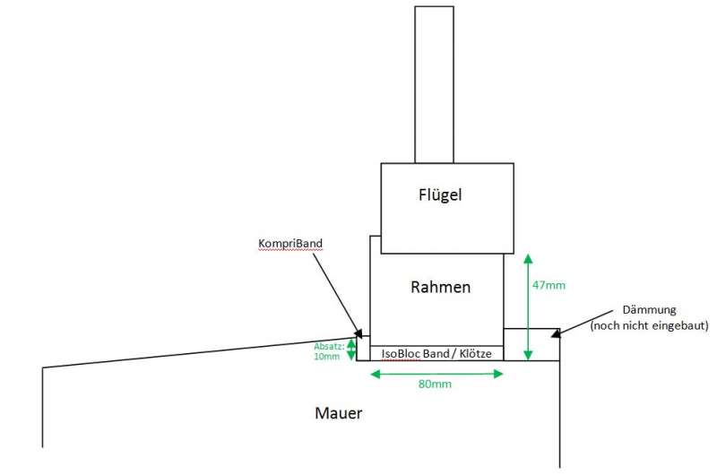

  11. Fensterskizze anbei
    Fensterskizze anbei

  13. Fenster: Innendämmung und korrekter Außenabschluss
    Fenster  -  Innendämmung & Außenabschluss

  14. Eine Dämmung ...
    Eine Dämmung ...
