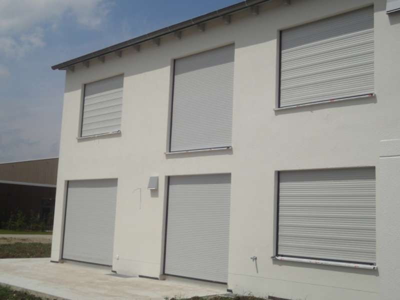

Leider haben wir Rollläden aus unterschiedlichen Materialien bekommen: manche sind ausschließlich aus Plastik (wie in der BLB vorgesehen), manche ausschl. aus Aluminium und manche gemischt! (siehe Bild) Mittlerweile wissen wir dass es bei ROMA "normal" ist, die Rollläden je nach Breite unterschiedlich zu fertigen (es gibt sogar eine Regelung, nach der Rollläden ab einer bestimmten Breite nicht ausschließlich aus Kunststoff gefertigt werden dürfen, sondern Aliminiumlamellen zur Stabilisierung eingebaut werden müssen). Zu keinem Zeitpunkt wurden wir aber über diese unterschiedlichen Bauweisen informiert und wie gesagt in der BLB steht Kunststoff. Hat jemand eine Idee inwieweit man den Anspruch beim Generalübernehmer durchsetzen kann alle weiteren 4 Rollläden auch in Aluminium zu bekommen (wenn Kunststoff gem. Belastung nicht geht)?

  2. Alu-Rollläden: Mehrpreis für höhere Stabilität?
    Foto von Josef Schrage
    Keine "Idee"
    nur den Hinweis wenn Sie bereit sind den Mehrpreis der Aluminium Rollladen auch zu bezahlen haben Sie vielleicht Erfolg.
