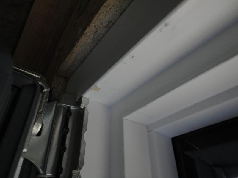

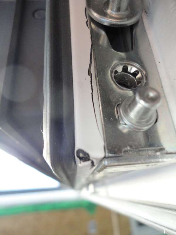

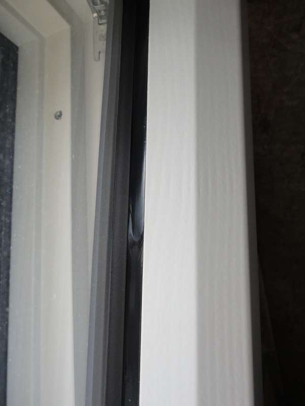

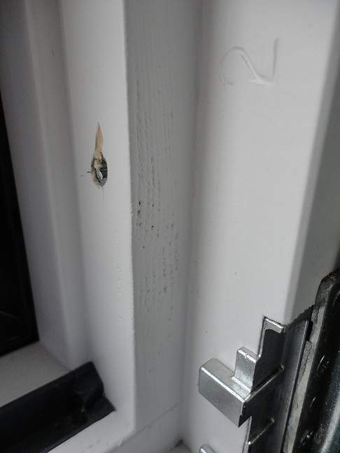

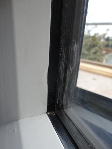

Hallo Zusammen,
bin heute das erste mal in so einem Forum, da ich ein Problem habe und alleine nicht weiter komme!
Ich habe 3 neue Holz-Alufenster von einem bekannten Österreichischen Hersteller durch einen Zimmermann einbauen lassen!
Jedes dieser Fenster hat etliche Lackschäden, die Dichtungen
sind wellig verklebt, die Silikonfuge bei einem Fenster ist auch sehr unschön!
Der Zimmermann kann nichts dafür, er hat noch andere Arbeiten ausgeführt die okay waren! Die Fenster wurden vom Hersteller
bereits in dieser "Qualität" geliefert!
Ich habe hier mal ein paar Bilder mit angefügt!
Es sind aber erheblich mehr Schäden, kann hier aber leider nur fünf Bilder einstellen!
Nachdem der Vertreter besagter Firma schon 2x bei mir war, soll nun ein Team kommen um das ganze auszubessern!
Die drei Fenster haben mit Rollladen zusammen fast 5000.-- € gekostet! Muss ich das so akzeptieren?
Was kann ich tun?
Besten Dank schon mal im Voraus

    @ Herr Eggelsberger, die Beschaffenheit, Größe und Menge von Fehlern und deren Bewertung hat rein gar nichts mit dem Preis einer Sache zu tun. Im Umkehrschluss würde das bedeuten "billigere" Sachen dürfen mehr Fehler haben. Führen Sie also die Fragestellerin nicht auf eine falsche Fährte.
    @ Silke
    die auf den schönen Detailfotos dargestellten Fehler lassen sich leicht beheben bzw. ausbessern. Schießen Sie also nicht mit Kanonen (Einbehalt 4.000,00 €) auf Spatzen.
    Hier in D kann man/Frau etwa die doppelte Summe der Mängelbeseitigungskosten einbehalten, die ich soweit nach Ihrer Beschreibung möglich auf etwa 600,00 schätze.
