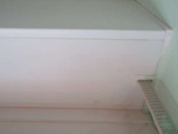

Hallo, ich müsste meinen Gurt erneuern, der gerissen ist. Wie bekomme ich den Rollladenkasten auf? Habe ein Bild mit eingestellt, damit ihr das sehen könnt.

    Um einen Rollladenkasten zu öffnen und den Gurt zu erneuern, gehe ich wie folgt vor:
    • Sicherheit: Zuerst den Rollladen ganz herunterlassen, um ein unkontrolliertes Herabfallen zu verhindern.
    • Kastenöffnung: Die meisten Kästen sind entweder geschraubt oder geklipst. Suche nach Schrauben an der Unterseite oder den Seiten des Kastens. Sind keine Schrauben sichtbar, versuche vorsichtig, den Kasten an den Kanten aufzuhebeln.
    • Gurtwechsel: Nach dem Öffnen siehst du die Mechanik. Merke dir, wie der alte Gurt verläuft, bevor du ihn entfernst. Der neue Gurt wird genauso eingefädelt und befestigt.
    • Werkzeug: Benötigt werden Schraubendreher (passend zu den Schrauben), eventuell ein flacher Schraubendreher oder Spachtel zum Aufhebeln und eventuell eine Zange.

  2. Rollladenkasten öffnen – Deckel lösen mit Kittmesser
    So wie's aussieht ...
    So wie's aussieht können Sie an der Fuge, die einmal quer durch's Bild läuft mit einem Kittmesser oder einem ähnlich stumpfen Werkzeug einfahren und den Deckel heraus klippsen. MfG Jürgen Sieber
