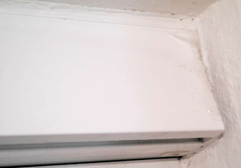

Ich habe Angst etwas kaputt zu machen, wenn ich zu stark ziehe oder stoße.

Ich verstehe, dass Sie Ihren Rollladenkasten öffnen möchten, der scheinbar ohne Schrauben befestigt ist und sich nur ein Stück weit öffnen lässt. Da der Kasten aus Kunststoff ist, ist Vorsicht geboten, um Beschädigungen zu vermeiden.
Mögliche Ursachen für das Festsitzen:
- Klemmmechanismus: Viele Rollladenkästen haben ein Klemmsystem, das den Deckel fixiert.
- Verhakung: Schmutz oder Ablagerungen können dazu führen, dass der Deckel verhakt ist.
- Verformung: Kunststoff kann sich verformen, was das Öffnen erschwert.
Vorgehensweise:
- Sichtprüfung: Untersuchen Sie den Kasten auf sichtbare Schrauben oder Verriegelungen. Oft sind diese unter Abdeckungen versteckt.
- Leichter Druck: Versuchen Sie, den Deckel vorsichtig hin und her zu bewegen, während Sie leichten Druck ausüben.
- Reinigung: Reinigen Sie den Spalt mit einem Staubsauger oder einer Bürste, um Schmutz zu entfernen.
- Gleitmittel: Verwenden Sie ein Silikonspray, um die Kanten zu schmieren und das Öffnen zu erleichtern.
👉 Handlungsempfehlung: Wenn sich der Rollladenkasten weiterhin nicht öffnen lässt, empfehle ich, einen Fachmann für Rollladenreparaturen zu kontaktieren, um Schäden am Kunststoff zu vermeiden.

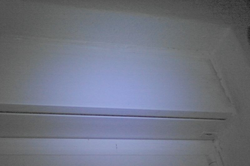

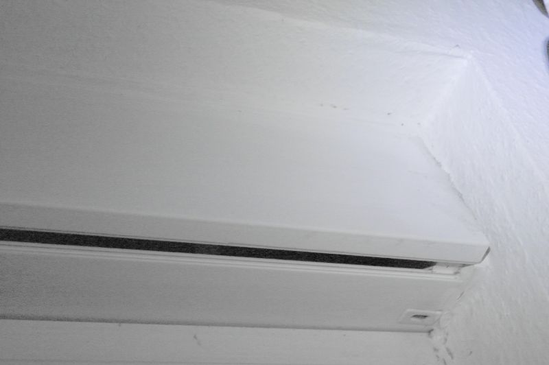

Vielen Dank für die schnelle Antwort. die Fugen sind allerdings alle gut sichtbar.Sollte ich versuchen mit einem spitzen Gegenstand in der Oberen Fuge herumzuprökeln? Das könnte sichtbare Spuren hinterlassen.

Lösung: Rollladenkasten öffnen – Blende nach oben drücken!
Hallo Herr Schrage, vielen Dank für den ...
Hallo Herr Schrage, vielen Dank für den Hallo Herr Schrage,vielen Dank für den hilfreichen Tipp, genauso funktioniert es.
Gegen den Widerstand mit ein bissel mehr Kraft die Blende nach oben drücken, dann rutscht sie schon aus der oberen Halterung.
