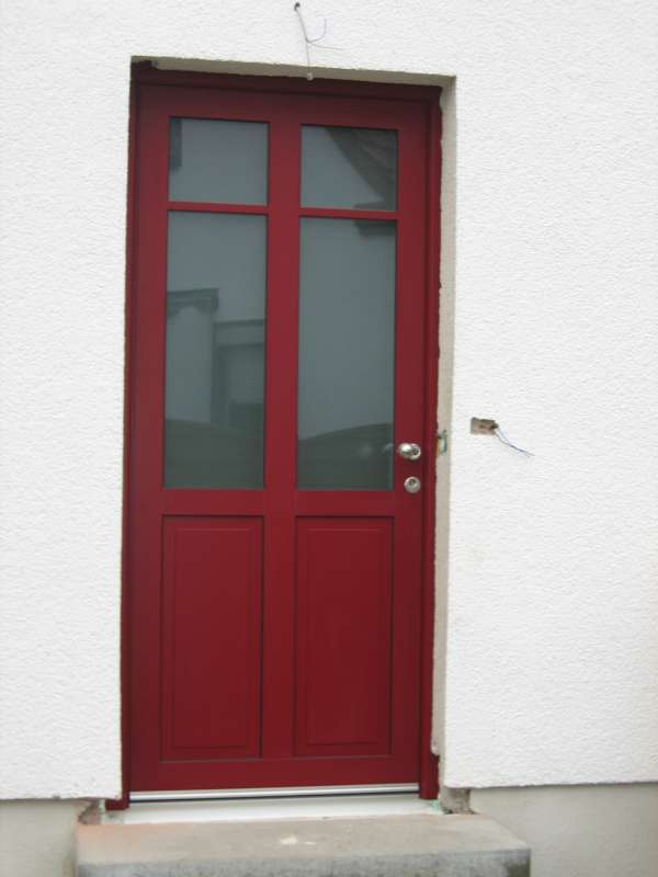

  3. Haustüren: Baumarkt-Qualität vs. EnEV-Anforderungen
    Foto von Klaus-Hermann Ries
    Selbstverständlich ...
    Selbstverständlich bekommen Sie im Baumarkt für 300 € eine top Qualität, für die der ortsansässige Fensterhersteller das 6-fache nimmt. Ganz sicher unterschreiten diese Türen die EnEVAbk.-Forderungen um ein Vielfaches.
  4. Haustüren: Baumarkt vs. Fachhandel – Vor- & Nachteile
    und millimetergenau auf das richtige Maß werden sie auch produziert ...
    ... und millimetergenau auf das richtige Maß werden sie auch produziert warum gibt"s da überhaupt noch den Fenster- und Türenfachhandel ...?
    Na ganz im Ernst, der Anteil der Fenster, die über Baumärkte in Deutschland verkauft werden beträgt etwa 1-2 %, der Anteil bei Haustüren dürfte er auch nicht viel größer sein ... trotz großer Baumarktketten und Filialen an jeder Ecke.
    Warum ist das so? Na, weil es doch noch Unterschiede gibt.
    Zunächst: diese günstigen Preise gelten in der Regel für Normmaße, z.B. 100 x 200 cm, ist Ihre Öffnung größer brauchen Sie viel Schaum und Deckleisten oder sie bezahlen mehr für eine Sonderanfertigung.
    Dann: Wer nimmt bei Ihrer Haustür das Maß? Wie sieht es mit der unteren Schwellenausbildung aus? Meistens ist ein Versatz zwischen innen und außen, meist ist es innen ca. 2 cm niedriger als außen. Was machen Sie mit der Winkelendschiene, der Kältebrücke zwischen drinnen und außen, einfach drin lassen? Neue Schwelle einfach drüber?
    ... und und und, versuchen Sie mal diese Fragen mit Berater des Baumarkts Ihres Vertrauens zu klären? Ich hoffe Sie finden einen Profi.
    ... die Dämmwerte sind das eine, die Funktion das andere, ob Sie die richtige Wahl getroffen haben werden Sie erst nach einiger Zeit sehen, bitte bedenken Sie, wenn Sie ein 4-Personen Haushalt sind und jeder nur ein einziges Mal am Tag nach draußen geht, dann sind das im Jahr 2920 Öffnungs- und Schließungsvorgänge (Öffnungsvorgänge, Schließungsvorgänge) oder in 10 Jahren 29200 Öffnungs- und Schließungsvorgänge (Öffnungsvorgänge, Schließungsvorgänge).
    Was für einen Nebeneingang vielleicht noch passt, sollte für den Haupteingang gut überdacht werden ...
    Gute Kunststoff-Haustüren gibt"s im Türenfachhandel ab etwa 1.600 €, Aluminium-Haustüren ca. 10 %-15 % mehr, beides zzgl. Montagekosten.
    Mit dem Energiepass hat das übrigens nichts zu tun (außer Sie benötigen diesen, weil der Altbau verkauft werden oder vermietet werden soll). Sie meinen sicherlich die ENEV2009, die derzeit gültige Energieeinsparverordnung, die den Ud-Wert vorgibt ("d" für "door").
    Viele Grüße vom Fensterfachmann
