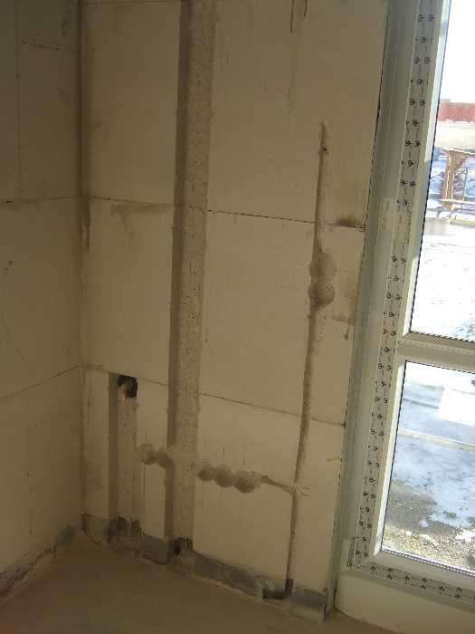

  2. 36er Ziegel: Vorteile massiver Wände – Elektrik beachten!
    Foto von Martin Eggelsberger
    Glaubenskrieg
    Jetzt geht es bald los!
    Ich persönlich würde den 36er Ziegel nehmen. Eine massive Wand hat viele Vorteile, aber was auch zu bedenken ist: Sollte irgendwann eine Dämmung angebracht werden (in 10/15 Jahren) ist es dann wesentlich einfacher, als ein schon bestehendes WDVSAbk. "auf zu doppeln". Grundsätzlich Bedenken hätte ich bei einer 17er Außenwand. Wenn der Elektriker mit der großen Hilti kommt und z.B. im Wohnzimmer die Dosen quer verbindet, bleibt nicht mehr viel Wand übrig und das was übrig ist, trägt nicht mehr.

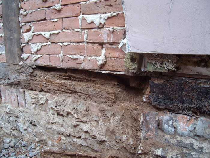

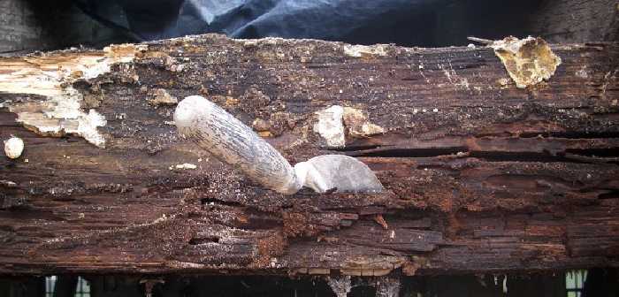

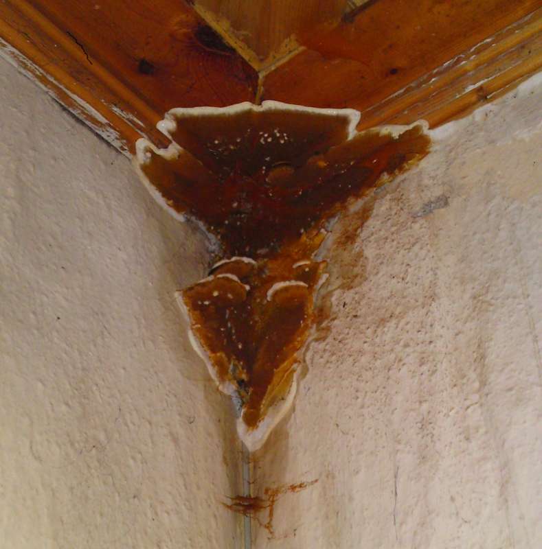

  10. Feuchteschäden an Holz: Bilder & Warnung vor Austausch!
    Herr Stodenberg,
    ich habe Ihnen mal ein paar Bilder von Feuchteschäden an Holz hochgeladen.
    Da wünsche ich mal viel Spaß beim austauschen.
    Ihre Mineralwolle ist übrigens der letzte Baustoff der trocknet.
    Und noch mal für Sie, der Fragesteller hat hier nicht nach Holz gefragt.
    • BAU.DE / BAU-Forum: 1. Bild zu Antwort "Feuchteschäden an Holz: Bilder & Warnung vor Austausch!" auf die Frage "Vollwärmeschutz vs. 36,5er Ziegel: Kosten, Dämmwert & Vor-Nachteile im Vergleich?" im BAU-Forum "Außenwände und Fassaden"
    • BAU.DE / BAU-Forum: 2. Bild zu Antwort "Feuchteschäden an Holz: Bilder & Warnung vor Austausch!" auf die Frage "Vollwärmeschutz vs. 36,5er Ziegel: Kosten, Dämmwert & Vor-Nachteile im Vergleich?" im BAU-Forum "Außenwände und Fassaden"
    • BAU.DE / BAU-Forum: 3. Bild zu Antwort "Feuchteschäden an Holz: Bilder & Warnung vor Austausch!" auf die Frage "Vollwärmeschutz vs. 36,5er Ziegel: Kosten, Dämmwert & Vor-Nachteile im Vergleich?" im BAU-Forum "Außenwände und Fassaden"

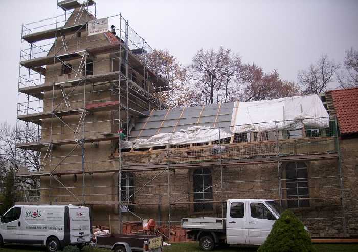

    Bis gesten war das Hauptgeschäftsfeld meiner Firma noch die Denkmalpflege und Sanierung.
    Siehe Foto.
    • BAU.DE / BAU-Forum: 1. Bild zu Antwort "Plädoyer gegen Ständerbauweise: Denkmalpflege als Geschäftsfeld!" auf die Frage "Vollwärmeschutz vs. 36,5er Ziegel: Kosten, Dämmwert & Vor-Nachteile im Vergleich?" im BAU-Forum "Außenwände und Fassaden"

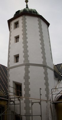

    Sie auch Foto, Sanierung des Renaissance-Schloss Frankleben.
    • BAU.DE / BAU-Forum: 1. Bild zu Antwort "BAU & Sanierung: Hauptgeschäftsfeld vs. Sieben Leistungen?" auf die Frage "Vollwärmeschutz vs. 36,5er Ziegel: Kosten, Dämmwert & Vor-Nachteile im Vergleich?" im BAU-Forum "Außenwände und Fassaden"
    • BAU.DE / BAU-Forum: 2. Bild zu Antwort "BAU & Sanierung: Hauptgeschäftsfeld vs. Sieben Leistungen?" auf die Frage "Vollwärmeschutz vs. 36,5er Ziegel: Kosten, Dämmwert & Vor-Nachteile im Vergleich?" im BAU-Forum "Außenwände und Fassaden"

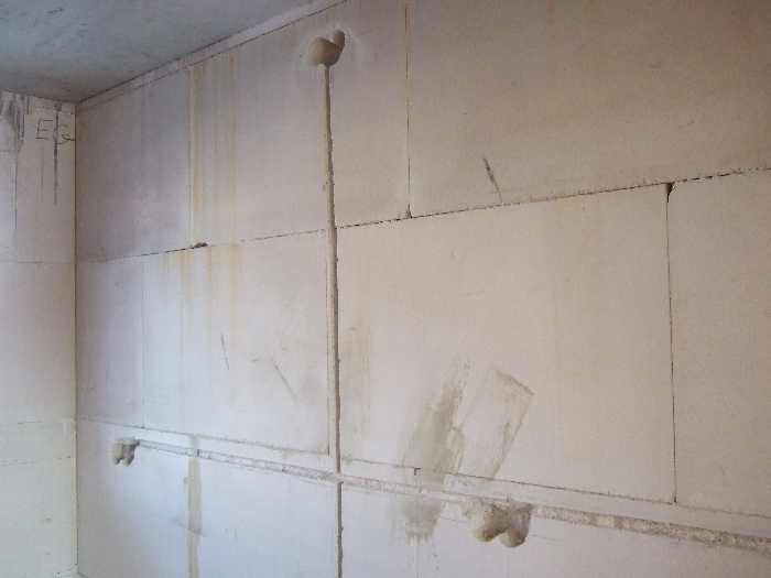

    Die Bauweise mit 17,5er Wänden ist als sehr kritisch zu bewerten. In Hannovers Umgebung habe ich unzählige Reihenhäuser gesehen, wo sogar nur! 15 cm dicke Außenwände aus Kalksandsteinelementen hergestellt wurden.
    Geschlitzte Wände im ganzen Haus kreuz und quer.
    Der Höhepunkt: Senkrechte Schlitze 10 cm breit und 6 cm tief!
    Da ist die Außenwand nur noch 9 cm dick!
    Habe viele Fotos davon, eines lege ich bei!
    Andere kritische Fotos finden sich in meinem Buch:
    "Dämmbaustil oder Baumeisterkunst? "
    Im Stern Nr. 45, ab Seite 78 findet sich ein schöner Beitrag über "Allgegenwertiger Pfusch, Streit mit Handwerkern  -  weshalb viele Bauherren mit den Nerven am Ende sind. "
    • BAU.DE / BAU-Forum: 1. Bild zu Antwort "Netiquette: Zerstörung von Antworten & Schwedenhaus-Werbung?" auf die Frage "Vollwärmeschutz vs. 36,5er Ziegel: Kosten, Dämmwert & Vor-Nachteile im Vergleich?" im BAU-Forum "Außenwände und Fassaden"

  40. Querschlitz-Foto: Ergänzung zur Diskussion!
    Herr Traut hier noch das Foto mit dem Querschlitz!
    • BAU.DE / BAU-Forum: 1. Bild zu Antwort "Querschlitz-Foto: Ergänzung zur Diskussion!" auf die Frage "Vollwärmeschutz vs. 36,5er Ziegel: Kosten, Dämmwert & Vor-Nachteile im Vergleich?" im BAU-Forum "Außenwände und Fassaden"

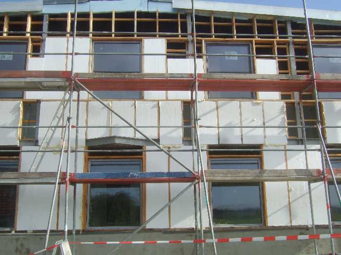

    Das Foto zeigt den ganzen Fortschritt:
    Paar Stahlstützen und Holzlatten, dazwischen Polystyrol-Platten mit Bauschaum befestigt und fertig ist die Hütten.
    Armes Baudeutschland!

  55. Außenwände: Was ist mit den Innenwänden?
    42er Außenwände sind ja gut und ...
    42er Außenwände sind ja gut und schön, aber was ist mit den Innenwänden?
  56. Innenwände: Material & Ausführung – Details!
    Was..
    ... willst du jetzt hören? 24-11,5 cm, massiv, 11,5er nur senkrecht auf einer Seite geschlitzt etc. Pipapo. Ganz blöde bin ich nun auch nicht.
  57. Genug geschlitzt!
    Genug geschlitzt!
