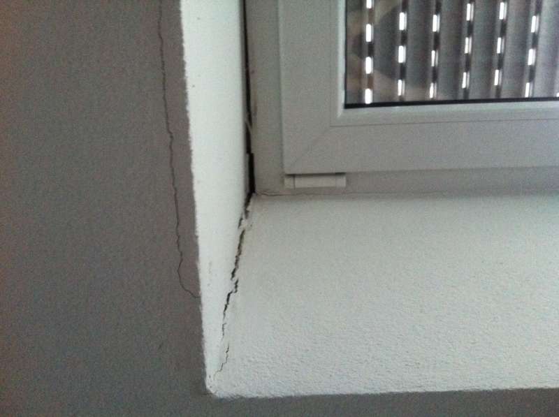

In meiner Wohnung haben sich Risse über einem Fenster zum Rollladenkasten gebildet - auch seitlich nach innen zur Wand entlang an der Abdeckung für den Rollladenkasten verlaufen Risse.Im neuen Jahr wollte der Vermieter den Rollladenkasten dämmen lassen, macht das Sinn wenn sich schon so deutlich große Risse zeigen oder muss hier mehr gemacht werden? Momentan zieht es extrem durch den Riss, ein angezündetes Streichholz geht durch die Zugluft aus ...

erkennt im Zuge der Dämmung der Rollokästen sofort was zu tun ist. (In der Regel jedenfalls) Zu einer Dämmung gehört auch ein zumindest luftdichter Abschluss des Rollkastens zum Innenraum.Gruß
aber Herr Schrage hat Ihnen ja schon gesagt was zu tun ist.

💡 Kernaussagen: Die Diskussion dreht sich um Risse, die sich über Plastikfenstern am Rollladenkasten gebildet haben. Es werden mögliche Ursachen wie Bauschäden und die Sinnhaftigkeit einer Dämmung trotz bestehender Risse erörtert. Die Notwendigkeit einer umfassenden Sanierung wird in Frage gestellt.
⚠️ Wichtiger Hinweis: Laut Risse am Rollladenkasten – Dämmung sinnvoll? Erste Einschätzung können Risse seitlich nach innen zur Wand verlaufen, was auf ein tieferliegendes Problem hindeuten könnte.
🔧 Praktische Umsetzung: Vor einer Dämmung des Rollladenkastens sollte die Ursache der Risse geklärt werden, um Folgeschäden zu vermeiden. Eine professionelle Begutachtung durch einen Bausachverständigen wird empfohlen.
👉 Handlungsempfehlung: Bevor der Vermieter den Rollladenkasten dämmen lässt, sollte eine gründliche Untersuchung der Bausubstanz erfolgen, um die Ursache der Risse zu identifizieren und eine geeignete Sanierungsmaßnahme zu planen. Die Dämmung könnte sonst unwirksam sein oder sogar Schäden verschlimmern.
