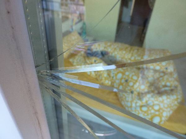

Hallo in die Runde!
Um welche Ursache bzw. Schaden handelt es sich bei dieser Scheibe? Bis jetzt habe ich diverse Meinungen gehört, von Spannungsriss über Hitzeriss, bis evtl. Material bzw. Einbaufehler.
Für Antworten wäre ich dankbar.

  2. Hitzeriss in Glasscheibe – Palmsprung auf Außenseite?
    Das sieht sehr verdächtig ...
    Das sieht sehr verdächtig nach einem Hitzeriss aus. Leider sieht man auf dem Foto nur ein Teil des Rissverlaufs, aber das dürfte ein Palmsprung sein.
    Sehr ungewöhnlich für einen Palmsprung ist allerdings, dass er sich auf der Außenseite befindet.
    Als Anhang habe ich ebenfalls eine "Palmsprung" eingestellt, dieser sieht Ihrem Riss sehr ähnlich.

  3. Ursachenforschung: Hitzeriss durch Hitze und Gewitter?
    und durch was könnte der an ...
    ... und durch was könnte der an der Außenscheibe erzeugt werden? Es war tagsüber sehr heiß  -  mit bis zu 38 °C, würde ich schätzen  -  und abends/nachts gab es heftige Gewitter.

  5. Glasscheibe: Hitzeriss durch Teilbeschattung bei 38°C?
    38 °?
    Demnach geschah der Riss im Sommer ... oder gestern in Australien 🙂
    Das ändert die Sache etwas. Wenn die Scheibe stark aufgeheizt wurde und Teile des Glases durch Gegenstände partiell abgedeckt waren, dann wäre das eine Erklärung.
    Glas kann zwar auf 1200 °C erwärmt werden, aber nur wenn dies vollflächig geschieht. Bei Teilweiser Erwärmung oder Abkühlung reichen 30 °C Temperaturunterschied um in der Scheibe eine Temperaturspannung aufzubauen.

  6. Glasbruch durch Grillhitze – Ursache für Hitzeriss?
    Zusatz
    Ein Grill in der Nähe reicht übrigens auch aus, wenn er so dicht andere Scheibe steht, dass er das Glas erhitzt. Dabei kann es dann Nachts, beim Abkühlvorgang zum Glasbruch kommen.

  7. Gutachten sinnvoll? Ursachenforschung bei Glasbruch
    Super! Vielen Dank!
    Auch für das angehängte Bild als Beispiel. Würde es sich lohnen, in meinem Fall ein Gutachten machen zu lassen, um die exakte Ursache herauszufinden?
  8. Hitzeriss Diagnose: Gutachten meist nicht notwendig
    Eher nicht.
    Ein Gutachter vor Ort wird ebenfalls zum Ergebnis "Hitzeriss", kommen.
    Eine Kantenbeschädigung wird mit ganz großer Wahrscheinlichkeit nicht vorhanden sein.
    Da die Scheibe immer ein Medium braucht um heiß zu werden, (Abdeckung durch Kissen, Grill im Außenbereich, etc.) wird die Schuld nicht beim Fensterbauer liegen. Und wer nun die Scheibe partiell abgedeckt hat, bekommt auch der Gutachter nicht raus.
    Ein Tipp:
    Wenn die neue Scheibe reinkommt, dann empfehle ich eine ESG-Scheibe. Die haben 180 ° Temperaturwechselbeständigkeit und gehen durch eine Teilbeschattung nicht kaputt. Durch einen Grill allerdings schon. 😉
