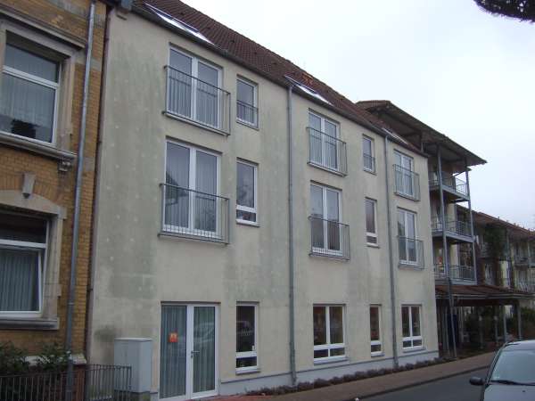

  48. Hochhausfassade: Beispiel für Dämmpfusch in Hannover?
    Sowas ...
    Sowas sollten Sie nicht tun.
    Wollen Sie so die Menschen vom Spaziergang abhalten.
    Die haben sicher einen klareren objektiveren Blick!
    Das Foto zeigt eine Hochhausfassde nicht weit vom
    Fußballstadion in Hannover (ca. 4 Jahre alt)
    • BAU.DE / BAU-Forum: 1. Bild zu Antwort "Hochhausfassade: Beispiel für Dämmpfusch in Hannover?" auf die Frage "Wärmeziegel 36,5 cm: EnEV-konform? Dämmwert, T11-Ziegel & Vergleich aktueller Standards" im BAU-Forum "Außenwände und Fassaden"
  49. Fassaden-Alterung: Schnuckelig oder sanierungsbedürftig?
    Sieht das nicht schnuckelig aus ...
    Sieht das nicht schnuckelig aus vielleicht 10 Jahre alt.
    • BAU.DE / BAU-Forum: 1. Bild zu Antwort "Fassaden-Alterung: Schnuckelig oder sanierungsbedürftig?" auf die Frage "Wärmeziegel 36,5 cm: EnEV-konform? Dämmwert, T11-Ziegel & Vergleich aktueller Standards" im BAU-Forum "Außenwände und Fassaden"

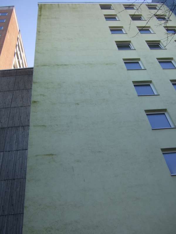

  50. Handwerk zerstört: Kritik an EnEV-gerechter Bauweise
    Und ...
    Und wenn ich sowas sehe, dann fällt mir nichts mehr ein.
    Da wird Handwerk Regel"gerecht", EnEVAbk."gerecht" zerstört.
    Da wird das Handwerk mit den Füssen getreten.
    Und da tragen solche Menschen wie Sie Herr Stodenberg einen guten Beitrag bei.
    Immer weiter so, die nächsten Generationen haben dann gut zu tun
    unseren Scheiß wieder wegzuräumen.
    Machen wir ja auch gerade.
    Asbest lässt grüßen.
    • BAU.DE / BAU-Forum: 1. Bild zu Antwort "Handwerk zerstört: Kritik an EnEV-gerechter Bauweise" auf die Frage "Wärmeziegel 36,5 cm: EnEV-konform? Dämmwert, T11-Ziegel & Vergleich aktueller Standards" im BAU-Forum "Außenwände und Fassaden"

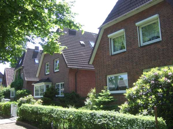

  52. Fassaden-Beispiele: Jahrzehnte alte Fassaden in Hamburg
    Danke ...
    Danke für die Links, habe ich so auch noch nicht gewusst.
    Sodann ein Foto, bei Finkenwerder (Hamburg), wie Jahrzehnte alte Fassaden aussehen können!
    Und sie halten nochmal Jahrzehnte!
    Ohne große Instandsetzungskosten!

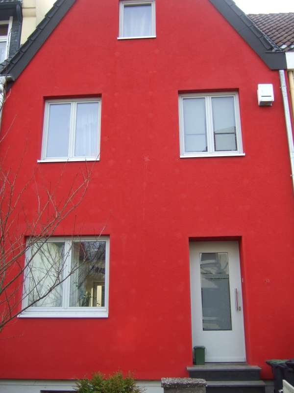

  57. Reifbildung: Wärmebrücken an WDVS-Ecken & Dübeln in Bielefeld
    Ein etwas frostiger Morgen ...
    Ein etwas frostiger Morgen in Bielefeld.
    Man sieht schön die mit Reif bedeckten Ecken und Dübel.
    Was sich da mit den einen oder anderen Jahren fest setzt wird sich zeigen.

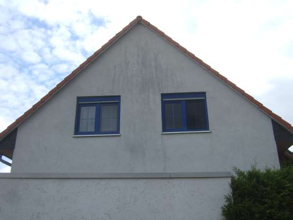

    Sehr geehrter Herr Fischer,
    es geht in beiden Veröffentlichungen ausschließlich um das Problem des möglichen Algenbefalls auf den Oberflächen Außenseite Putz)! .
    Es geht ausdrücklich NICHT um das von Ihnen so vielfach beschriebene Absaufen der WDVSAbk.!
    Es wird ausdrücklich beschrieben, dass eine monolithische Wand eine etwas größere Speicherkapazität hat, was in der Folge dazu führt, dass deren Temperatur an Oberfläche bei der Nachtabkühlung nicht soweit herabgesetzt wird, wie es bei den vergleichsweise dünneren Putzen der WDVS der Fall ist. Dadurch bedingt KANN in den Übergangmonaten (beide Berichte sind auf die Zeit September und Oktober begrenzt) über einen etwas längeren Zeitraum etwas mehr Tauwasser ausfallen. AN/auf DER OBERFLÄCHE!
    In keinem der Berichte wird von einem vollständigen Absaufen gesprochen. In keinem der Berichte wird von einer Wärmedämmung als Ursache gesprochen. Im Gegenteil: die verschiedenden Wandaufbauten weisen ähnliche U-Werte auf.
    Beide Berichte zeigen auf, dass eine Veralgung bei beiden Systemen auftreten kann.
    Bei beiden Berichten wird erläutert, dass beide Systeme durch solare Einstrahlung ausreichend und vollständig abtrocknen, was die Theorie des Absaufens zusätzlich widerlegt.
    Beide Berichte suchen nach Lösungen, die optischen Beeinträchtigungen zu minimieren. Sie sprechen beide nicht von technischen!
    Wir kommen also wieder dahin, größere Dachüberstände zu kreieren. Ursache für die sehr häufig zu kleinen Überstände sind unsinnige Bestimmungen der Baubehörden, optische Eindrücke  -  bedingt durch sehr kleine Grundstücke, bei denen das Haus dann zu sehr an die Grenze wächst und der Wunsch nach Filligranem, dem die Architekten teilweise gnadenlos verfallen sind.

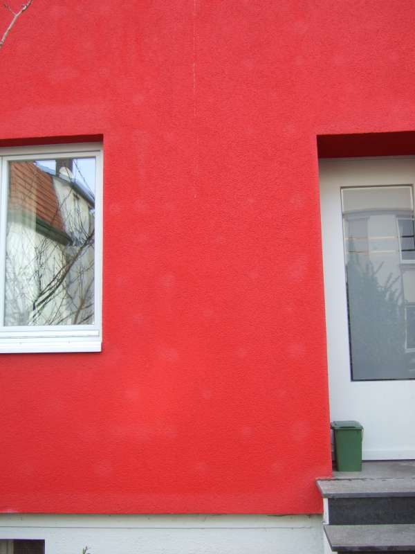

    Herr Jaskulski, reisen Sie tatsächlich so viel in der Gegend herum?
    Die Bilder der roten Fassade sind m.E. wenig aussagekräftig.
    1. Zeigt der Raureif auf der Fassadenoberfläche, dass die dämmende Wirkung vorhanden ist (lesen Sie dazu auch bitte die Berichte, die Herr Fischer freundlicher Weise verlinkt hatte).
    2. Weiß jeder, der sich mal mit roten Fassaden oder Wandoberflächen auseinandersetzen musste, dass es enorm schwierig ist, eine solche Fläche ohne Schattierungen zu erstellen. Dazu können Sie gerne die Malerkollegen Schwarzmeier und Kempf befragen.
    3. Auch bei einer Schale aus Vorsatzmauerwerk entstehen Algenbildungen. Insbesondere dort, wo sich eine Beschattungen durch Bäume oder Nachbarbebauung ergibt.
    4. Es spricht nicht eindeutig für Sie, wenn Sie a) das bislang so nicht gewusst haben (ist aus meiner Sicht sehr logisch und schlüssig) und b) nunmehr versuchen, Ihre (geklauten?) Thesen damit zu untermauern.

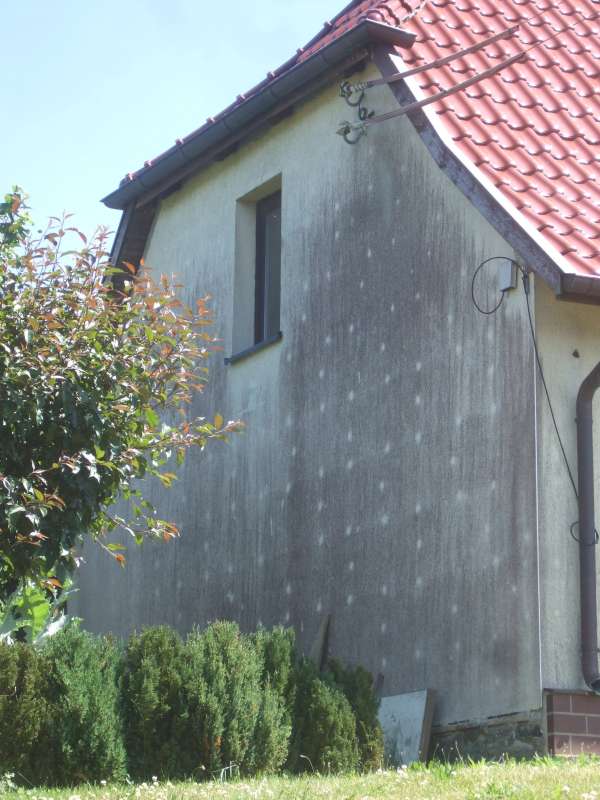

    Wenn in meinem Wohnort der Malermeister die Fassaden macht und jeder der eine Kelle in der Hand halten kann, als Hausmeisterservice Maurerarbeiten zu Billigpreisen anbietet muss man sich umorientieren und etwas weiter fahren.
    Wenn die Politik denkt, dass wir Maurermeister den Maurermeisterbrief nur aus Jux und Dollerei gemacht haben
    und er sich geschnitten und Sie auch.
    Macht aber nichts, Deutschland ist schön und man sieht viel.
    Schon wieder ein schmuckeliges Foto (Nähe Rostock).
    Und noch eins gestern auf dem Weg nach Hannover.

    was, Herr jaskulski, wollen sie damit beweisen?
    Beide Bilder zeigen, dass im Bereich der Überstände die Putze nicht befallen sind. Wir kommen also wieder zu den größeren Dachüberständen.
    Das Gebäude in Rostock beweist eindrucksvoll, dass die Befestiger der mechanisch erfolgten Befestigung hervorragende Wärmebrücken darstellen. Das wiederum beweist doch, dass in den Bereichen, in denen eine unzureichende dämmende Wirkung vorliegt, die Fassade schneller abtrocknet, in den Bereichen aber, in denen die Wärmedämmung OK ist, keine oder nur sehr vermindert Wärme aus dem Gebäude heraustritt, sprich: Wärmedämmung vermindert den Wärmeverlust!
    Bei den neueren Befestigern werden, das sei nur der Vollständigkeit halber erwähnt, mittlerweile zusätzliche Dämmstoffpfropfen eingesetzt.
    Beide Bilder beweisen aber auch, dass wir wieder nur von optischen Beeinträchtigungen reden. Die Funktionalität der Wärmedämmung kann nicht in Zweifel gezogen werden. Aber genau das wollen Sie ja ständig beweisen, nur gelingt Ihnen das nicht wirklich.
    Die Anmerkung zu der hp von Herrn Fischer sollte in erster Linie IHN darauf hinweisen, dass seine hp mit irgendeinem Virus oder Trojaner verseucht ist, was nicht nur mir leidvoll aufgefallen ist. Insofern verstehe ich das schon als ein loyales Verhalten gegenüber Herrn Fischer.

  66. Dämmwirkung: Trockene Dübel als Beweis für Dämmleistung?
    Die Fotos sind der Beweis, dass ...
    Die Fotos sind der Beweis, dass Dämmung dämmt.
    Herr Jaskulski, das ist kein Reif auf den Dübeln und Ecken, sondern da ist der Putz trocken. Die Dübel, Sockelschienen und meist schlechter als die Wand gedämmten Laibungen sind Wärmebrücken, an denen eine höhere Oberflächentemperatur die Kondensatbildung behindert. Das ist auch der Grund dafür, dass unter Dachüberständen und auf den Dübeln eine verringerte Algenbildung auftritt.
    Im Übrigen sollte man bei der Beurteilung alter Bausubstanz nicht zu oberflächlich sein. Je nach Standort können alte Fassaden und Dächer dermaßen vergiftet (z.B. Industrie- und Braunkohleemissionen (Industrieemissionen, Braunkohleemissionen), Pestizide durch Düngeflugzeuge), dass da gar nichts freiwillig wachsen will. Die armen Sporen gehen dann alle auf die neuen Fassaden.

  68. Fassaden-Check: Bunte Fassaden & Reifbildung im Winter
    Herr Traut ...
    Herr Traut der nächste Winter kommt bestimmt.
    Und sehr bunte Fassaden gibt es nun genügend, dann fassen Sie mal drauf.
    Vielleicht fühlen Sie noch was!
    Der Reif war das Interessante an dem Foto!

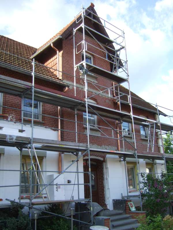

    Hier pfuschte ein Malerfachbetrieb in meinem Wohnort, weder den Auftraggeber noch den Architekten interessierte es.
    Dämmplatte 3 cm von der Wand entfernt und nicht dort.
    Pfusch eben!

    Als Sachverständiger ...
    Herr Jaskulski,
    als SV hätten Sie doch nen Zollstock anhalten und mitfotografieren können. Die 3 cm erkenne ich so nicht. Bei uns in der Kammer gibt es Lehrgänge, da lernt man als SV sogar das Fotografieren.
    Aber wenn Sie den Luftspalt meinen, da liegen Sie richtig. Sie kennen sich wohl mit Dämmsystemen aus?
    Die Dämmplatte ist nicht im Randwulst-Punkt-Verfahren angeklebt und wird Aufgrund der Konvektion im Luftzwischenraum nur sehr eingeschränkt funktionieren. So soll es ja auch nicht sein.
