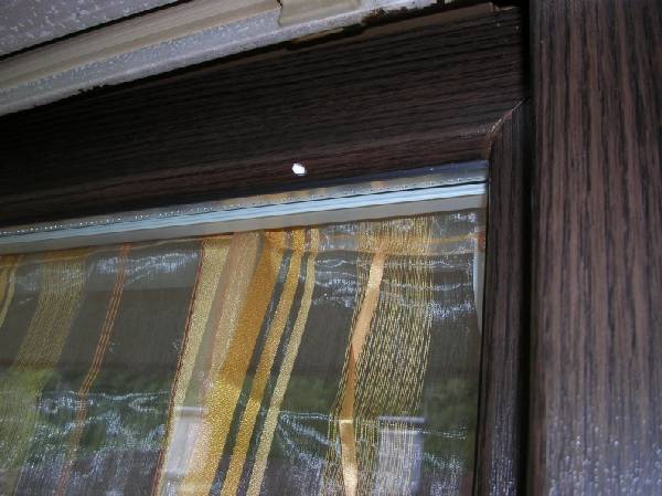

Habe vor 14 Tagen die alten Fenster durch Kunststoff-Elemente von einem ortsansässigen Fachbetrieb ersetzen lassen. Mit bedauern musste ich nach dem Einbau feststellen, dass sich oben (außen) im Kunststoffrahmen hässliche Bohrlöcher befinden. Der Monteur meinte, dass die zwecks Verhinderung von Kondenswasserbildung bei Festverglasung sein müssen. Bei den Kunststofffenstern, die in den Nachbarwohnungen (vor ca. 1 Jahr) verbaut wurden, sind keine Borhlöcher vorhanden. Meine Frage an die Experten hier, was ist nun richtig, Bohrlöcher oder keine?

    Hallo Erich,
    die Löcher sind ganz wichtig  -  besonders bei dunkel folierten Kunststofffenster. Wenn die nicht da wären, würden sich die einzelnen Profile verdrehen oder krümmen

    danke für Deine Antwort. Ich ...
    danke für Deine Antwort. Ich hatte da nur meine Bedenken, da bei den gleichen Fenstern in den Nachbarwohnungen (vor ca. 1 Jahr eingebaut) keine Bohrungen sichtbar sind. Strittig ist dann eigentlich nur mehr, ob der Hersteller das nicht etwas "dezenter" gestalten hätte können. Zudem können das auch noch Schlupflöcher für Ungeziefer sein, die sich dann da einnisten könnten.

    Wenn man beim Nachbarn keine Öffnungen sieht, könnte es auch sein, dass sie bei diesem vergessen wurden. Nötig sind sie an dieser Stelle nur bei farbigen Profilen, wenn der Nachbar weiße Fenster hat, braucht er diese Öffnungen nicht.
    Zusätzlich zur Kondenswasserverhinderung, dienen diese Öffnungen überwiegend dem Druckabbau der Vorkammer, bei starker Hitzeaufladung.
    Fachlich gesehen sind die Öffnungen richtig. Ich hätte diese jetzt für meinen Geschmack noch auslackiert, dann fallen sie nicht so auf.

    Danke Jürgen für Deine Antwort. Beim Nachbarn ...
    Danke Jürgen für Deine Antwort. Beim Nachbarn Danke Jürgen für Deine Antwort.
    Beim Nachbarn vergessen zu bohren 🙂, sind die gleichen Fenster vom selben Hersteller. Ich finde auch, dass der Hersteller (oder auch der Monteur) mit einem Lackstift oder was auch immer ausmalen hätte sollen. Dann hätte ich die Löcher gar nicht bemerkt. Perfekt wäre es, wenn die so "Gitterstöpsel" reingesteckt hätten, sodass auch das Ungeziefer nicht so einfach rein kann.
