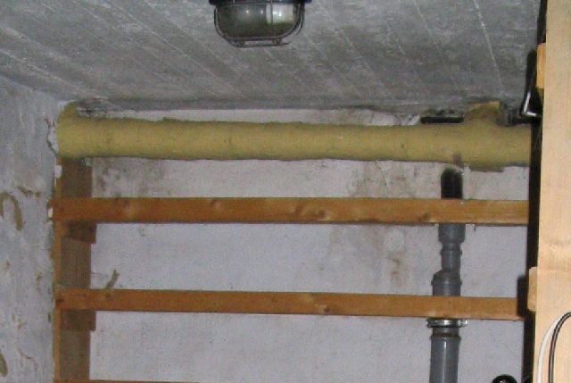

7. Es waren im Keller noch die alten Heizrohre verbaut. Diese waren von einer Art hellbraunen Gewebe mit darin befindlichem Lehm und Stroh ummantelt. Ist hier auch Asbest zu erwarten?

Bei den anderen beschriebenen Stoffen ist Asbest grundsätzlich nicht zu erwarten, allerdings auch ohne Probe nicht komplett auszuschließen. Heizrohrisolierungen waren nur in Ausnahmefällen asbesthaltig. -
Asbest in Rohrdämmung? – Gelbes Gewebe mit Stroh/Lehm

Ich habe mittlerweile gehört, dass es doch einige Rohrdämmungen gibt, die Asbest enthalten sollen. Anbei habe ich ein Foto von der bei uns vorhandenen Rohrdämmung im Keller. Es ist eine Art gelbes Gewebe, in dem so etwas wie Stroh und Lehm eingewickelt ist. Beim zerschneiden staubt es sehr. Kennt sich jemand damit aus? -
