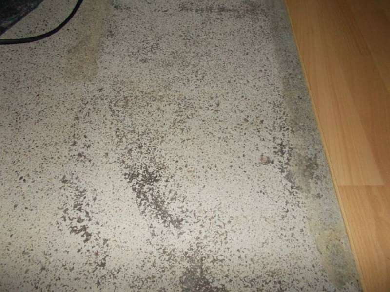

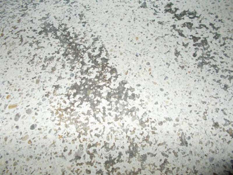

Asbest im Estrich/Beton Fußboden? Erkennung, Risiken & Sanierungskosten
🔴 KRITISCH: Bei Verdacht auf Asbest im Fußboden keinerlei mechanische Bearbeitung (Bohren, Schleifen, Fräsen, Abschleifen) vornehmen – dies kann krebserregende Fasern freisetzen.
🔴 KRITISCH: Eine sichere Asbesterkennung ist ausschließlich über Laboranalyse einer repräsentativen Materialprobe durch ein akkreditiertes Prüflabor (gemäß VDIAbk. 3866) möglich – optische oder "gutachtliche" Einschätzung ist unzulässig und gefährlich.
🔴 KRITISCH: Die Sanierung asbesthaltiger Fußböden darf nur von einer nach TRGS 519 zugelassenen Fachfirma unter behördlicher Anzeige und unter strikter Einhaltung der Gefahrstoffverordnung durchgeführt werden.
⚠️ WICHTIG: Asbest kann auch in seltenen Fällen in Betonfußböden, nicht nur in Estrichen vorkommen – insbesondere bei Baujahren vor 1993 und bei Verwendung von Recyclingzuschlägen oder speziellen Zusatzstoffen.
⚠️ WICHTIG: Asbesthaltige Spachtelmassen, Kleber oder Fugenmassen unter Bodenbelägen stellen eine häufig unterschätzte Gefahrenquelle dar und erfordern bei Sanierung besondere Aufmerksamkeit.
🔴 Gefahr: Asbest kann in alten Beton- und Estrichfußböden enthalten sein, besonders in Gebäuden, die vor den 1990er Jahren errichtet wurden. Asbestfasern sind krebserregend, wenn sie eingeatmet werden.
Ich empfehle, bei Verdacht auf Asbest im Fußboden eine Materialprobe von einem zertifizierten Labor analysieren zu lassen. Dies ist der sicherste Weg, um Asbest zweifelsfrei zu identifizieren.
🔴 Gefahr: Beschädigungen am Fußboden (z.B. durch Bohren oder Schleifen) können Asbestfasern freisetzen. Vermeiden Sie solche Arbeiten unbedingt selbst.
Sollte Asbest festgestellt werden, ist eine professionelle Sanierung durch ein Fachunternehmen erforderlich. Diese Unternehmen verfügen über die notwendige Ausrüstung und Erfahrung, um Asbest sicher zu entfernen und zu entsorgen.
👉 Handlungsempfehlung: Bei Verdacht auf Asbest im Fußboden: Sofort Fachmann zur Analyse und Sanierung beauftragen.
Der vorliegende Titel und Text thematisieren die Möglichkeit von Asbest in Beton- oder Estrichfußböden sowie die damit verbundenen Risiken und Sanierungskosten. Die Fragestellung ist fachlich relevant, da Asbest bis zu seinem Verbot in den 1990er Jahren in verschiedenen Baustoffen verwendet wurde, darunter auch in Estrichen und Bodenbelägen. Eine pauschale Aussage zur Gefährdung ist jedoch nicht möglich, da dies vom Baujahr, der Art des Estrichs und der Verarbeitung abhängt.
🔴 Gefahr: Die größte Gefahr geht von freigesetzten Asbestfasern aus, die bei Beschädigung, Bearbeitung (z.B. Schleifen, Bohren) oder Sanierung des Estrichs eingeatmet werden können. Asbest ist krebserregend und kann schwere Lungenerkrankungen verursachen. Eine optische Erkennung von Asbest im Estrich ist in der Regel nicht möglich, da die Fasern mikroskopisch klein sind und im Material gebunden vorliegen.
➕ Ergänzung: Asbest wurde häufig in sogenannten "Asbestestrichen" (z.B. Magnesiaestrich) oder als Zusatz in Spachtelmassen und Klebern unter Bodenbelägen verwendet. Auch in Beton kann Asbest vorkommen, jedoch seltener. Eine sichere Erkennung ist nur durch eine Laboranalyse einer Materialprobe durch ein zertifiziertes Prüflabor möglich. Die Sanierungskosten variieren stark je nach Fläche, Asbestart und Entsorgungsweg und können mehrere tausend Euro betragen.
👉 Handlungsempfehlung: Bei Verdacht auf asbesthaltige Bodenbeläge oder Estriche in Gebäuden mit Baujahr vor 1993 ist umgehend ein zertifizierter Sachverständiger für Schadstoffe zu beauftragen. Führen Sie keine Eigenmaßnahmen wie Bohren, Schleifen oder Entfernen durch. Lassen Sie eine repräsentative Beprobung und Analyse durchführen. Nur nach einem positiven Befund und einem professionellen Sanierungsplan sollten die Arbeiten von einer spezialisierten Fachfirma durchgeführt werden. Die Kosten für die Analyse sind im Verhältnis zu den Gesundheitsrisiken und möglichen Sanierungskosten gering.
Asbest im Estrich oder Betonfußboden ist zwar selten, aber keineswegs ausgeschlossen – insbesondere bei Bauteilen aus der Zeit vor 1993, wenn asbesthaltige Zusatzstoffe (z. B. Asbestzement- oder Asbestfaser-Verstärkungen) oder kontaminierte Recyclingmaterialien verwendet wurden.
🔴 Gefahr: Bei mechanischer Bearbeitung (Schleifen, Fräsen, Bohren) oder Beschädigung kann Asbestfaserstaub freigesetzt werden, der bei Einatmung zu schweren Lungenerkrankungen wie Asbestose, Lungenkrebs oder Mesotheliom führen kann – selbst bei geringer Exposition über längere Zeit.
⚠️ Korrektur: Die Annahme, Asbest komme 'nur in Platten oder Dämmstoffen' vor, ist falsch – es wurde auch in Mörtel, Spachtelmassen, Estrichzusätzen und Fugenmassen bis in die frühen 1990er Jahre eingesetzt.
➕ Ergänzung: Eine visuelle Identifikation ist unmöglich – Asbest ist mikroskopisch klein und optisch nicht von anderen Fasern zu unterscheiden; nur eine mikroskopische Laboranalyse (REM/EDX oder Lichtmikroskopie) liefert sichere Ergebnisse.
🔴 Gefahr: Unbefugte Sanierungsversuche (z. B. Abschleifen ohne Absaugung oder ohne PSA) erhöhen das Gesundheitsrisiko dramatisch und verstoßen gegen die TRGS 519 sowie das Gefahrstoffgesetz.
✅ Zustimmung: Die genannte Thematik 'Erkennung, Risiken & Sanierungskosten' ist fachlich zutreffend priorisiert – doch Risikoabschätzung und Kostenplanung dürfen niemals ohne vorherige Laborbestätigung erfolgen.
👉 Handlungsempfehlung: Beauftragen Sie umgehend einen akkreditierten Asbest-Sachverständigen zur Probenahme und Analyse gemäß VDI 3866; bei positivem Befund ist eine Sanierung nur durch eine nach TRGS 519 zugelassene Fachfirma mit behördlicher Anzeige zulässig.
