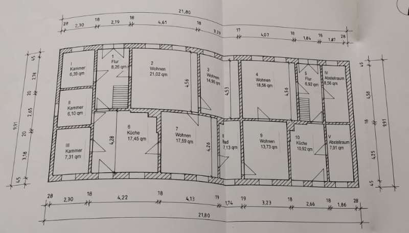

Hallo liebe Schwarmintelligenz und Profis,
wir wollen einen Altbau aus dem Jahr 1893 kernsanieren und für unsere Bedürfnisse umbauen, dazu werkeln wir grad am Raumkonzept.
Der erste Termin mit dem Architekten steht noch bevor aber natürlich wollen wir vorher schon Ideen und Vorstellungen haben die wir ihm unterbreiten können und dazu wollte ich euch mal Fragen was ihr für Ideen fürs Raumkonzept für unser Objekt habt. Auch Ideen zu Details oder einzelnen Räumen sind gern gesehen, denn ich muss gestehen alle Konzepte die wir uns bisher überlegt haben überzeugen nicht vollends daher hoffe ich auf Impulse oder ein gewisses "um die Ecke denken".
Ein paar Details
  • wir sind ein Ehepaar plus zwei Kinder
  • unser einfaches Konzept bisher sieht kurzgesagt vor Kammer I & II mit dem Flur (1) zu verbinden, Abstellraum IVAbk. mit Flur (5) zu verbinden und als Raum zu nutzen, Wohnen (2) und (3) zum Ess- / Wohnbereich (Essbereich, Wohnbereich) zu verbinden, eventuell Küche (10) und Abstellraum V zu verbinden und ansonsten das Bad durch versetzen einer Wand zu vergrößern oder komplett um zu positionieren
  • die Doppeltür auf der linken Seite soll der Haupteingang werden, die Doppeltür vorne rechts verschwindet komplett und hinten rechts soll eine Terrassentür o.ä. entstehen, die Tür hinten links bleibt
  • beide Treppen werden entfernt und werden durch eine Treppe ersetzt die aber noch nicht endgültig positioniert ist
  • die Aufteilung und Größe der Fenster wird nicht verändert, da die Originale Außenansicht erhalten werden soll
  • Schlafzimmer und Bad sollen wenn möglich auf der Rückwärtigen Seite sein
  • idealerweise ist das Bad und/oder das Wohnzimmer von beiden Kinderzimmern sowie dem Schlafzimmer direkt erreichbar
  • das Wohnzimmer soll einen integrierten Essbereich haben, muss dementsprechend dimensioniert werden
  • uns ist klar das man theoretisch alle Wände raus nehmen kann und die Räume komplett frei aufteilen könnte, wir wollen aber einerseits den Aufwand nicht ins Absurde treiben und andererseits uns schon am vorhandenen Grundriss orientieren und diesen nur anpassen und modernisieren
Natürlich erwarten wir nicht das ihr die Aufgabe des Architekten komplett übernehmt und uns ein fertiges Konzept ausarbeitet aber wie gesagt Anregungen, Ideen stichpunktartig oder so sind gern gesehen damit wir eventuell aus unserer "Standarddenkweise" bisschen raus kommen.
Solltet ihr noch mehr Infos brauchen fragt gerne nach und mit einem Gruß an alle Bauprofis: Achtung, hier sind Bau Laien am Werk
LG Tabita & Christopher

    🔴 KRITISCH: Entfernung beider Treppen ohne vorherige statische Prüfung durch zertifizierten Statiker birgt unmittelbares Einsturzrisiko.
    🔴 KRITISCH: Ungeprüfte Entkernung birgt akute Gesundheitsgefahr durch Asbest, künstliche Mineralfasern (KMF), Holzschutzmittel oder Teer – Schadstoffanalyse durch zertifizierten Sachverständigen zwingend vor Baubeginn.
    ⚠️ WICHTIG: Vergrößerung oder Neuverlegung des Bades erfordert ein detailliertes, bauphysikalisch geprüftes Feuchteschutzkonzept (Dampfbremse, Abdichtung, Hinterlüftung) zur Vermeidung von Schimmel und Bauschäden.
    ⚠️ WICHTIG: Keine Entfernung von Innenwänden ohne vorherige statische Klärung – viele Mauerwerks- und Stützkonstruktionen im Altbau sind tragend und dürfen nur mit Ersatzkonstruktion entfallen.
    ⚠️ WICHTIG: Neue Fluchtwege und Treppenposition müssen brandschutzrechtlich geprüft und dokumentiert werden – ein Brand- und Fluchtkonzept ist zwingend erforderlich.

    Der vorliegende Sachverhalt beschreibt die geplante Kernsanierung eines Altbaus aus dem Jahr 1893 durch ein Ehepaar mit zwei Kindern. Die Eigentümer zeigen eine ambitionierte, aber auch respektvolle Haltung gegenüber der Bausubstanz, indem sie die historische Außenansicht erhalten und sich am bestehenden Grundriss orientieren möchten. Die geplanten Eingriffe, wie das Entfernen beider Treppen und das Verschließen einer Doppeltür, sind tiefgreifend und erfordern eine fachkundige statische und bauphysikalische Begutachtung.
    🔴 Gefahr: Bei einem Baujahr 1893 ist mit historischen Bausubstanzen wie Asbest in alten Bodenbelägen, Putzen oder Dämmungen sowie mit künstlichen Mineralfasern (KMF) zu rechnen. Auch Schadstoffe wie Holzschutzmittel oder Teer in alten Klebern sind möglich. Jeder Rückbau und jede Entkernung setzt diese Stoffe frei und stellt eine akute Gesundheitsgefahr dar. Vor Beginn der Arbeiten ist eine Schadstoffuntersuchung durch einen zertifizierten Sachverständigen zwingend erforderlich.
    ⚠️ Korrektur: Die Annahme, dass man sich "nur am vorhandenen Grundriss orientieren" könne, unterschätzt die Komplexität. Das Entfernen von zwei Treppen und das Einfügen einer neuen Treppe verändert die Statik des gesamten Gebäudes grundlegend. Auch das Versetzen von Wänden, insbesondere in einem Altbau, erfordert eine statische Berechnung. Die Position der neuen Treppe ist nicht nur eine Frage der Raumaufteilung, sondern auch der Fluchtwegplanung und des Brandschutzes.
    ➕ Ergänzung: Die Wunschvorstellung, dass Bad und Wohnzimmer von allen Kinderzimmern und dem Schlafzimmer direkt erreichbar sein sollen, ist ein klassischer Grundriss-Konflikt. Dies führt zu vielen Türen und Fluren, die wertvolle Nutzfläche verbrauchen. Eine Alternative wäre ein zentraler, großzügiger Flurbereich, der als Verteiler dient und gleichzeitig als Garderobe oder Abstellfläche genutzt werden kann. Die Idee, die Küche (10) mit dem Abstellraum V zu verbinden, ist sinnvoll, um eine größere, moderne Küche zu schaffen.
    👉 Handlungsempfehlung: Beauftragen Sie umgehend einen zertifizierten Sachverständigen für eine Schadstoffuntersuchung (Asbest, KMF, Holzschutzmittel) und einen Statiker für die Beurteilung der Tragfähigkeit nach dem Treppenrückbau. Führen Sie die Gespräche mit dem Architekten erst nach Vorlage dieser Gutachten. Lassen Sie sich vom Architekten zudem ein Brandschutzkonzept für das gesamte Gebäude erstellen, das die neuen Fluchtwege und die Treppenposition berücksichtigt. Nur so stellen Sie die Sicherheit Ihrer Familie und die Werthaltigkeit der Sanierung sicher.
    Die Planung einer Kernsanierung eines denkmalgeschützten Altbauobjekts aus dem Jahr 1893 erfordert besondere fachliche Sorgfalt, insbesondere hinsichtlich statischer Integrität, Feuchteschutz, Altbausubstanz und gesetzlicher Auflagen (Denkmalschutz, Energieeinsparverordnung, Barrierefreiheit).
    🔴 Gefahr: Die vorgesehene Entfernung beider Treppen ohne vorherige statische Prüfung birgt erhebliches Einsturzrisiko – historische Treppen können tragende Funktionen im Gebäudestand haben, und ihre Entfernung darf nur nach Abklärung durch einen zertifizierten Statiker erfolgen.
    🔴 Gefahr: Die geplante Vergrößerung oder Umpositionierung des Bades ohne detaillierte Feuchteschutzplanung birgt hohe Schimmel- und Bauschädenrisiken – insbesondere bei fehlender Hinterlüftung, unzureichender Dampfbremse oder mangelhafter Abdichtung im Altbau.
    ⚠️ Korrektur: Die Annahme, "alle Wände rausnehmen zu können", ist fachlich unzulässig – viele Innenwände in Altbauten sind aus Mauerwerk und statisch wirksam; tragende Wände dürfen nicht ohne statische Ersatzkonstruktion entfernt werden.
    ➕ Ergänzung: Für ein Ehepaar mit zwei Kindern ist eine klare Trennung von Ruhe- und Aktivzonen essenziell – die geplante Lage von Schlafzimmern und Bad auf der Rückseite ist sinnvoll, doch muss die Schalldämmung zwischen Wohn- und Schlafbereich nach DINAbk. 4109 geprüft und ggf. nachgerüstet werden.
    ➕ Ergänzung: Die Erhaltung der Originalfenster ist begrüßenswert, doch muss deren energetische Leistungsfähigkeit (U-Wert) und Dichtigkeit geprüft werden – bei mangelhafter Dämmung ist eine nachträgliche Verglasung oder ein zweites Fensterelement oft notwendig, um Heizkosten und Kondensatrisiko zu senken.
    ✅ Zustimmung: Die Orientierung am vorhandenen Grundriss und die bewusste Begrenzung des Umbauumfangs sind sinnvolle Ansätze zur Kosten- und Risikosteuerung – sie entsprechen guter Altbaupraxis, solange die fachlichen Grenzen respektiert werden.
    👉 Handlungsempfehlung: Beauftragen Sie vor Beginn der Planung einen zertifizierten Sachverständigen für Altbauten (z. B. Bausachverständiger mit Schwerpunkt Denkmalpflege oder Statiker mit Altbauerfahrung), um tragende Strukturen, Feuchteschutzkonzept, Schallschutz und energetische Mindestanforderungen verbindlich abzuklären – erst danach sollte das Raumkonzept mit dem Architekten vertieft werden.

  2. Raumkonzept Altbau: Bedarfsanalyse vor Grundrissplanung
    falscher Ansatz
    Überlegt Euch, was ihr haben möchtet/braucht, nicht wie das unterzubringen ist.
    Alles andere beschneidet den Architekten und Euch.
    Eine einmal gefasste Idee wieder zu kippen ist schwerer, als einen Guten Vorschlag anzunehmen.
    Gebt dem Architekt vor, dass Ihr die und die Zimmer benötig, eine/keine Wohnküche möchtet usw.
    Wie das da dann am sinnvollten unterzubringe ist, ist Sache des Architekt. Wenn er gut ist, findet er sogar mehrere Möglichkeiten. Alle natürlich mit entsprechenden Vor- und Nachteilen (Vorteilen, Nachteilen).
