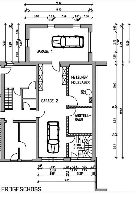

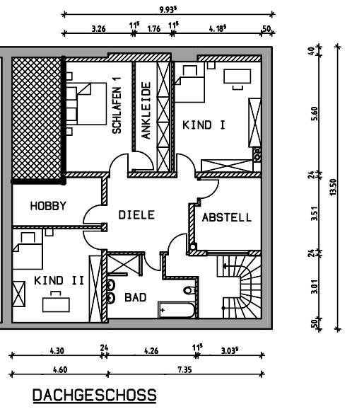

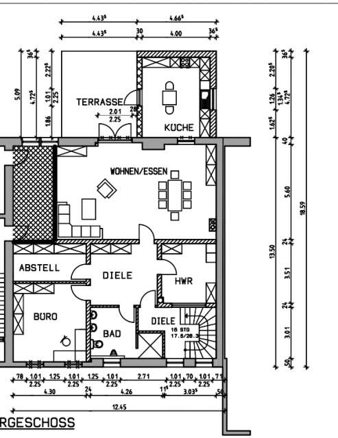

Ich bin in der Planung eines Umbaus unserer Scheune, dachte Anfangs das ich mit 180-200 Tsd € hinkomme, nun muss aber auch das Dach erneuert werden und bin dann bei ca. 250 Tsd €.
ich schwanke jetzt schon ob nicht doch ein Neubau sinnvoller wäre
aber naja, aus verschieden Gründen wäre mir der Umbau der Scheune am liebsten, da dieses sich direkt am Elternhaus befindet 🙂
anbei mal die Pläne mit der Bitte um Tipps und Tricks
