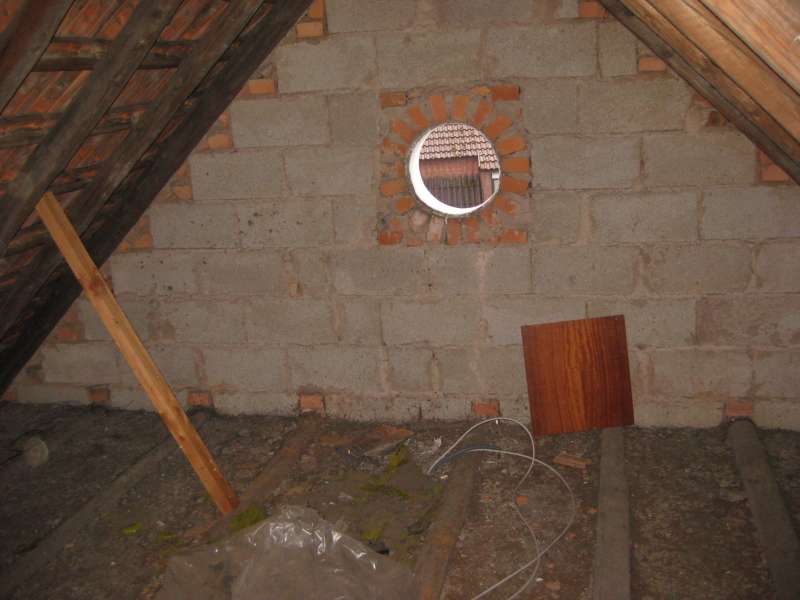

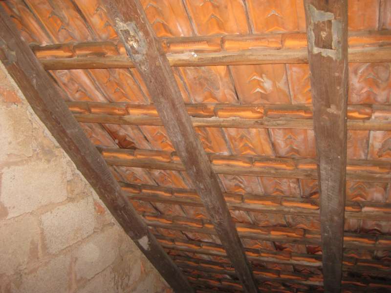

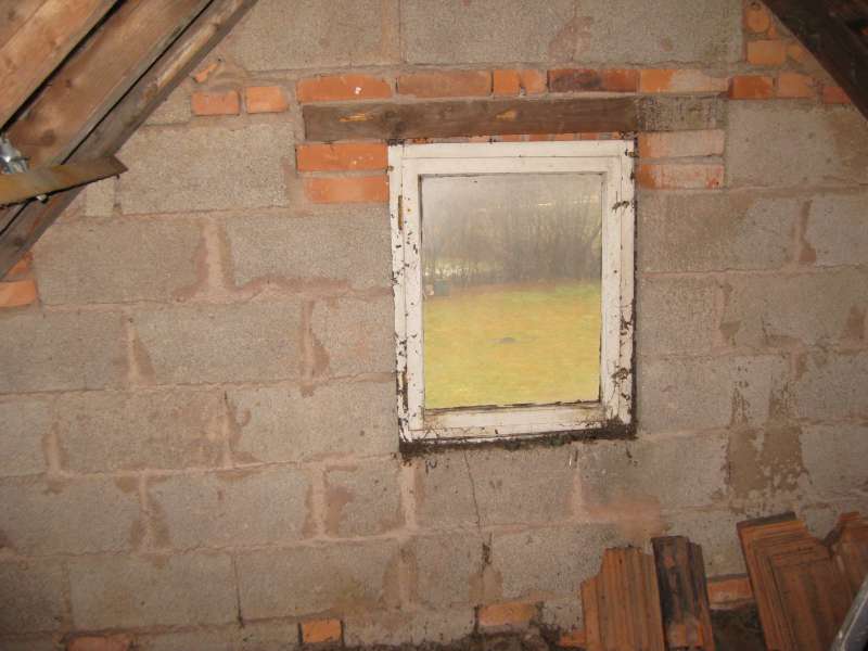

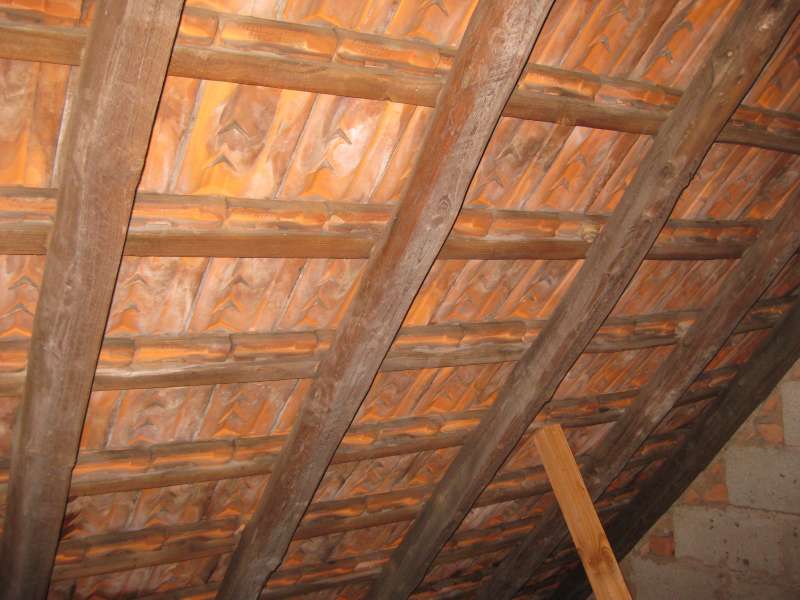

  8. Dachsanierung: Aktueller Zustand – Bilder zur Beurteilung
    Ich kenne mich damit ja nicht ...
    Ich kenne mich damit ja nicht aus, daher frage ich hier 😉 Hier mal ein paar Bilder von dem jetzigen zustand
    • BAU.DE / BAU-Forum: 1. Bild zu Antwort "Dachsanierung: Aktueller Zustand – Bilder zur Beurteilung" auf die Frage "Dachdämmung bei Sanierung: Kosten, Dicke & Unterschiede für ungenutzten Dachboden?" im BAU-Forum "Dach"

    Nach diesen Bildern würde ich keine
    halben Sachen machen.
    Die Latten müssen sowieso erneuert werden. Die teilweise sägegestreiften Sparren würde ich auch erneuern und die 3 Balken für die Pfetten machen dann den Kohl auch nicht mehr fett.
    Mein Holzhändler hat mir vorgetrocknetes Holz für die Sparren nahegelegt. Nicht mehr wie früher direkt vom Sägewerk. Einen Querschnitt von 8 * 14 cm halte ich, ohne jetzt gerechnet zu haben, für ausreichend. Wenn man auf einer evtl. vorhandenen Mittelpfette einen Keil unternagelt kann man auf die Kerbe dort verzichten und hat eine konstante Höhe der Sparren für eine Dämmung.
    Aber: Diese Giebelwände werden einem kräftigen Wind ohne Holzkonstruktion nicht standhalten. Also entweder sichern und auch innen verputzen oder beide Dachhälften nacheinander erneuern.
    Ein Gerüst ist bei 45 ° in jedem Fall Pflicht!
    Die letzte Geschossdecke kann bei dieser Gelegenheit auch gleich mit unbrennbarer Dämmung plus einer Spanplatte darüber oder einer Spanplatte versehen werden.
    Wenn man die Pfetten etwas höher setzt, bleibt Platz für eine Dämmung auf der Krone der Giebelwände.
    Also viel würde ich nicht stehen lassen. Aber zunächst würde ich eine genaue Zeichnung, einschließlich der Ziegellage, machen. Sei es für Schwarz & Sonntag oder auch für die Firmenangebote.
    Von BMI BRAAS gibt es Hilfen für die richtigen Abmessungen der Latten und Ziegel. Markiert man jeden fünften Sparren bei 70 cm Sparrenabstand für die Dachlatten, hat man sehr schnell die Latten mit 3,5 m Länge befestigt.

    Aber ein neues Dach wird das ganze Bild des Hausse verändern. Es ist dann nicht mehr der alte Bau, der hier und dort seine Spuren aus 100 Jahren trägt.
  11. Sparren-Zustand: Statik prüfen – Keine unnötigen Pfetten!
    öhm, Herr matthies ...
    haben Sie in Ihrem Beirtrag vielleicht eine Stellungnahme zu einem anderen Beitrag geben wollen? Ich verstehe Ihre Anregungen nicht so ganz.
    Die Sparren sind sicher nicht der Hit, aber offensichtlich statisch ausreichend dimensioniert. Zumindest solange, wie keine zusätzlichen Lasten aufgebracht werden. Weshalb dann Pfetten einziehen?
    Die Dachlattung muss, und das sehen Sie richtig, erneuert werden. Eine Zusatzmaßnahme im Sinne des Dachdeckerhandwerks muss angeordnet werden, was dann nur die Last einer Konterlattung mit sich bringt.
    Ich würde aber das Dach oberhalb des Bodenraums ungedämmt lassen. Das würde insofern Sinn machen, als die Giebelmauerwerke auch ohne Dämmung sind. Was soll da eine Dämmung des Daches nutzen?
    Für mich bleibt die spannende Frage nach der erforderlichen Luftdichtheit. Wenn da eine Spanplatte oberhalb der Dämmung der Geschossdecke angeordnet wird, ohne dass die Luftdichtheit zuvor festgestellt wurde, dann gibt das eine schicke Pilzzucht.
