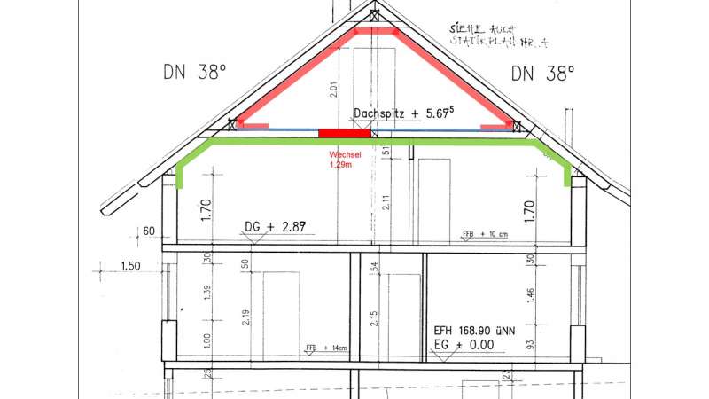

  2. Dachspitz Ausbau: Luftdichtigkeit mit V100 Platten ausreichend?
    Klar, dass reicht!
    Hallo, ich möchte den Dachspitz meines 12J. alten Hauses zu Wohnraum ausbauen. Bisher ist das unterhalb liegende OGAbk. gedämmt und isoliert (22 cm Voll- / Zwischensparrendämmung). Unter Ziegeln und Lattung ist eine durchgehende Unterspannbahn. Der Dachspitz hat als Boden 24 mm V100 Platten, die ich damals miteinander verleimt hatte.
    Den Dachspitz möchte ich jetzt ebenfalls mit 22 cm Voll- / Zwischensparrendämmung dämmen. Die Glaswolle lässt sich in den Sparren-Zwischenräumen bis auf die bestehende Dämmung schieben.
    Da ich aber keine durchgehende Dampfdichtigkeit mehr erzeugen kann plane ich die Dampfbremse im Spitz auf der Mittelpfette zu verkleben und dann noch weiter auf die V100 Platten laufen zu lassen und dort nochmal zu verkleben (s. Skizze).
    Reicht das so oder muss ich Dampfbremsfolie unter dem Bodenbelag (Clickkork geplant) bis an das neue Treppenloch (1,29 m x 2,3 m) führen und dort mit der "alten" Dampfbremse verkleben?
    Viele Grüße,
    Besser geht's nicht!
