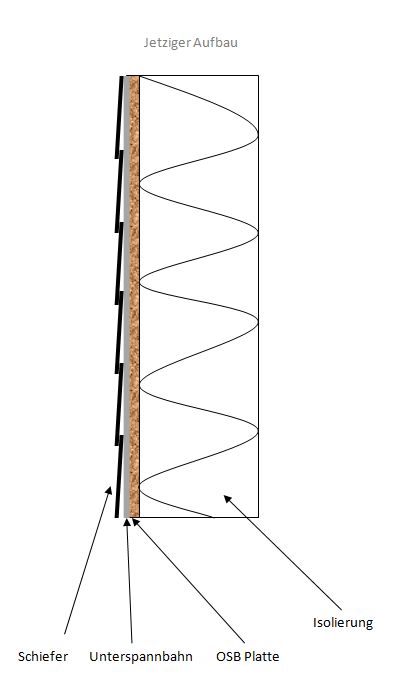

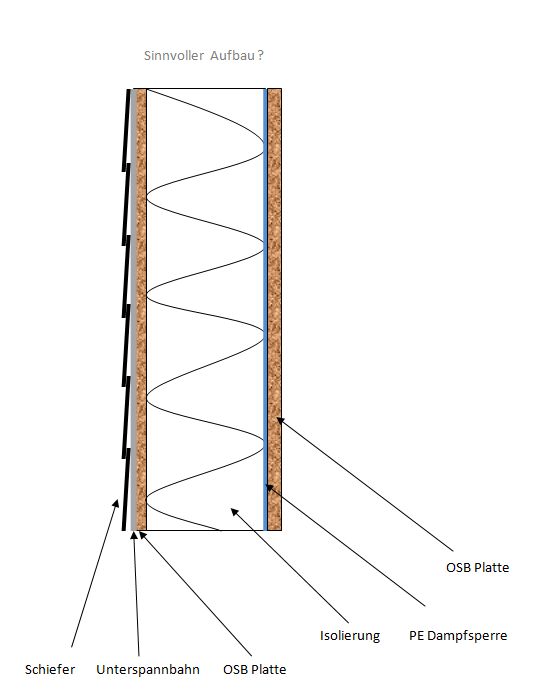

ich bin dabei unseren Dachboden auszubauen. Unsere Giebelwände sind in Holzständerbauweise. Der Aufbau ist von Außen gesehen Schiefer > Unterspannbahn > OSBAbk. Platte > Isolierung (Bild 1). Nun bin ich beim Ausbau. Ich dachte von Innen eine PE-Dampfsperrfolie und wollte dann eine OSB Platte von innen (wird Dachboden) als Wandverkleidung (Bild 2). Nun baut man ja innen dichter als außen. Wenn außen OSB ist frage ich mich ob das zu dicht ist. (Ich habe gehört, das man eine OSB Platte auch als diffunsionsdichte Schicht nehmen kann wenn man die Stöße verklebt). Ich frage mich ob ich das so machen kann oder ob diese Konstruktion außen zu dicht ist und evtl. Feuchtigkeit nach außen nicht weg kann. Gruß

Ich beurteile den geplanten Aufbau der Giebelwand von innen nach außen wie folgt:
- PE-Dampfsperrfolie: Diese soll verhindern, dass Feuchtigkeit aus dem Innenraum in die Dämmung gelangt. Eine sorgfältige Ausführung ist entscheidend, da Undichtigkeiten zu Bauschäden führen können.
- OSB-Platte: Diese dient als statische Aussteifung und als Träger für die Innenverkleidung.
- Isolierung: Bereits vorhanden.
- OSB-Platte (außen): Bereits vorhanden.
- Unterspannbahn: Bereits vorhanden.
- Schiefer: Bereits vorhanden.
🔴 Gefahr: Eine fehlerhaft angebrachte oder beschädigte Dampfsperre kann zu Feuchtigkeitseintritt in die Dämmung führen, was Schimmelbildung und Holzschäden zur Folge haben kann.
👉 Handlungsempfehlung: Ich empfehle, die Dampfsperre fachgerecht anzubringen und alle Stöße und Anschlüsse sorgfältig zu verkleben. Eine zusätzliche Kontrolle durch einen Fachmann ist ratsam.

Holzständerbau: Dämmstoffstärke für Tauwasserberechnung
Dazu müsste man
zunächst die Dämmstoffstärke und die spez. Wärmeleitfähigkeit der jeweiligen Stoffe kennen.Daraus kann man den Temperaturverlauf berechnen.
Ergibt sich dabei ein Tauwasserausfall muss man sich überlegen ob der schädlich ist oder wieder austrocknet.
So ähnlich habe ich es noch in Erinnerung.
Also richtig viel Arbeit wenn man dazu eine zuverlässige Antwort geben will.
