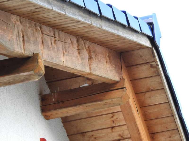

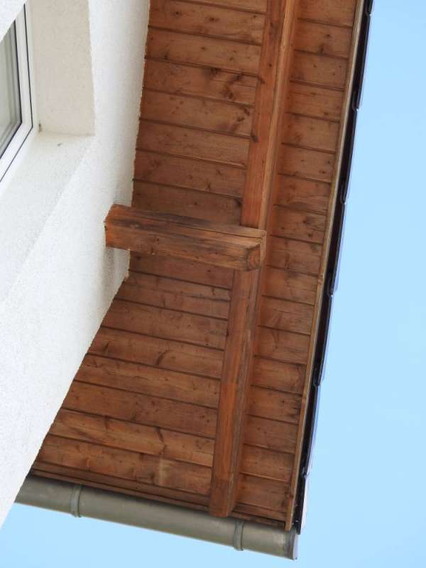

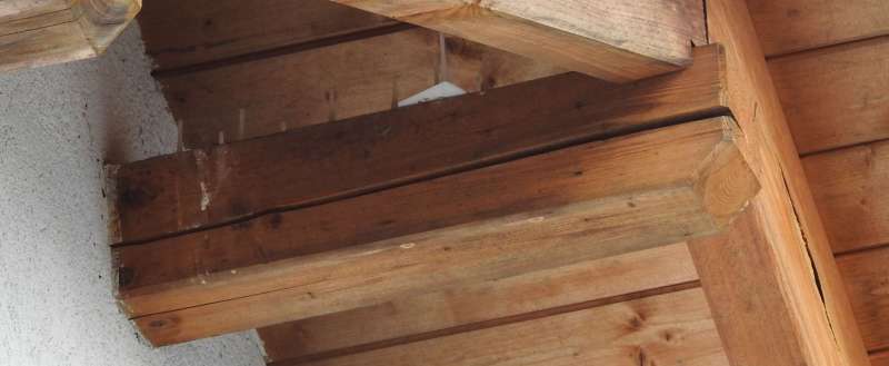

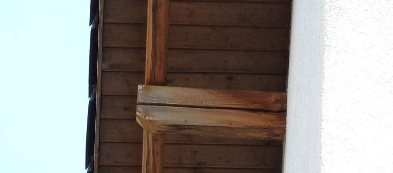

Hallo, ich habe mir mit meiner Frau ein Haus zum kaufen angeschaut, welches uns auch sehr gut gefällt. Dabei habe ich allerdings Risse in den Dachbalken entdeckt. Das Haus ist ca. 10 Jahre alt. Das Dachgeschoss ist vollständig ausgebaut.
Es wäre schön, wenn mir jemand sagen könnte, ob das von den Bilder her bereits problematisch aussieht.

    Hallo Erik,
    es handelt sich hier um Trockenrisse die durch bei der Herstellung zu feuchtes Holz entstanden sind.
    Diese sind nicht schön werden aber, soweit an Hand der Fotos erkennbar, keine statischen Probleme ergeben.
    Wenn Sie für dieses Problem einen Sachverständigen beauftragen wollen suchen Sie einen für das Zimmerer-Handwerk. Den finden Sie bei der Handwerkskammer.
    Generell würde ich (wenn Sie in Baudingen nicht besonders firm sind) aber dazu raten, einen Architekten als Berater bzw. Sachverständigen auch für die anderen Teile des Hauses hinzu zu ziehen. Die paar hundert € sollte Ihnen diese wichtige und aufwendige Lebensentscheidung Wert sein.
    Viel Erfolg und Gruß

    Danke
    Soweit beruhigt es mich schon etwas.
    Die Anmerkung mit dem Gutachter ist auf jeden Fall sinnvoll, wir haben allerdings dabei leider auch schon einmal daneben gegriffen.
    Ich habe mir schon ein paar lokale Zimmerer über die Handwerkskammer herausgesucht, die ich kontaktieren werde.

    Guten Morgen, zumindest sieht es so aus, ...
    Guten Morgen, zumindest sieht es so aus, Guten Morgen,
    zumindest sieht es so aus, als könnte das Holz mal wieder einen Schutzanstrich gebrauchen. Mein Dachüberstand wurde während der Errichtung 2-3 mal gestrichen und sieht nach 15 Jahren noch wie neu aus.
