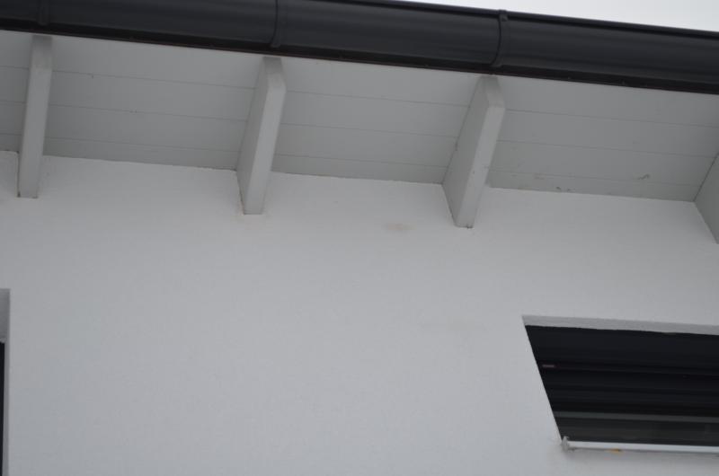

Es betrifft nur die Nordseite. Also die niedrigere Seite des Pultdaches und hier den Bereich von 5 Sparren.

Fassade: Braune Flecken – Möglicher Spinnenbefall?
Können das keine Tierchen sein?
Ich glaube es sind kleine Spinnen, die sich an der Fassade wohlfühlen, wenn sie gedämmt ist.Auf dem Foto kann ich nichts erkennen.
Ursache: Wasser hinter WDVS – Übergang Dach/Rinne prüfen!
Wasser hinter dem WDVSAbk. macht vermutlich die Flecken
Wo es her kommt? Raten! [A] Aus dem Dach (Übergang Unterspannbahn und Rinneneinhang prüfen) [B] Mangelhafte Verklebung der Dämmung in Verbindung mit luftführenden Kabelkanälen im Mauerwerk der Außenwand kann zu Konvektion von feuchtwarmer Raumluft bis hinter die Dämmung führen, dort kondensiert es dann oben im Dachkasten und läuft wieder nach unten.Das sind bisher nur Ideen. Sowas müsste man sich als Fachmann vor Ort selbst ansehen und messen, um sichere Aussagen treffen zu können.
Braune Flecken: Kondensationsausblühung durch Baufeuchtigkeit?
Lt. einem Bausachverständigen und der Baufirma ...
Lt. einem Bausachverständigen und der Baufirma wird es sich um Flecken handeln die Aufgrund vom Neubau und des Heizens im ersten Winters entstehen können. (Kondensationsausblühungen wegen Baufeuchtigkeit). Da an dieser Stelle mit dem komprimierten Band etwas geschlampt wurde (weiß ich da ich es selbst gemacht habe und es an der Stelle nicht gut ging) drückt es das Wasser dort raus.Angeblich ist es nur ein Schönheitsfehler. Ich werde es im Auge behalten.
🔴 Risiko: Mangelhafte Dampf-/Luftdichtigkeit als Ursache!
Quatsch
Wieso haben Sie denn dann 40 cm unter dem Sparren im Stoß zweier Dämmplatten auch einen Wasserfleck? Der hat nichts mit dem außen eingebauten Kompribändern zu tun!Ursache sind vermutlich innen vorhandene Mängel an der Dampf- und Luftdichtigkeitsschicht (Dampfdichtigkeitsschicht, Luftdichtigkeitsschicht). Haben Sie einen Blower-Door-Test (BDT) machen lassen? Checken Sie dabei besonders bei Unterdruck alle Steckdosen und Rollladenöffnungen an den Außenwänden sowie die Dachanschlüsse zum Drempel. Irgendwo dort oder im Bereich von Installationsschächten (Sanitärabluft nicht luftdicht durch das Dach geführt?) werden sie sicher fündig, was die Ursache für die Feuchteflecken betrifft.
Die Aussagen von ihrem Baubetreuer und dem Bauträger sind mir da zu vage.
Schönheitsfehler?!?!?! So ein Quatsch! Wenn der Putz partiell hinterfeuchtet wird, kann es dort zu Eislinsen kommen und somit im Laufe weniger Winter zu Frostschäden an dem ohnehin dünnen WDVSAbk.-Putz. Ist das dann auch nur ein Schönheitsfehler?
Fassade: Braune Flecken am Plattenstoß – Undichtes Dach?
der untere Fleck ist ein Plattenstoß ...
der untere Fleck ist ein Plattenstoß der untere Fleck ist ein Plattenstoß. bzw. mit dem ausfüllschaum ausgeschäumt und dass an der Stelle etwas Wasser durchkommt kann schon sein oder? Blower-Door-Test wurde gemacht und hatte sogar einen besseren Wert als notwendig.Darum kann es wenn dann nur von einem undichten Dach sein ...
Blower-Door-Test: Leckagen trotz guter Luftwechselrate!
die krux
Moin,die Krux mit den b-d-t ist die, dass dort meistens nur die Luftwechselrate gemessen/ermittelt wird, die dabei aber fast zwangsläufig vorhandenen Leckagen missachtet werden - weil: der Wert stimmt doch : (
ABER: eine (1) ausreichend große Leckage versaut den Wert nicht, aber kann an dieser Stelle zu massiven Problemen führen.
Fassade: Schnelle Fleckenbildung bei aktuellen Temperaturen?
Ihr macht mir Angst ... Beim BDT ...
Ihr macht mir Angst ... Beim BDT gingen die aber auch mit den Räucherstäbchen ... Nachdem man das jetzt schon siehtsollte bei den dzt Temperaturen ja recht rasch ein hrößerer Fleck entstehen oder? -
Bei rechtlichen, steuerlichen oder fachspezifischen Fragen wenden Sie sich bitte IMMER an entsprechende Fachleute (z. B. Fachanwalt, Steuerberater, Sachverständige).Braune Flecken auf Fassade: Ursachen und Sanierung bei Styropor-Dämmung
💡 Kernaussagen: Braune Flecken auf einer Fassade mit Styropor-Dämmung können verschiedene Ursachen haben, darunter Kondensationsausblühungen durch Baufeuchtigkeit, mangelhafte Dampf- und Luftdichtigkeit, oder auch ein undichtes Dach. Ein Blower-Door-Test schließt Leckagen nicht zwangsläufig aus. Die Nordseite der Fassade ist besonders anfällig. Eine genaue Untersuchung ist erforderlich, um die Ursache zu identifizieren und die richtigen Sanierungsmaßnahmen einzuleiten.
⚠️ Wichtiger Hinweis: Laut 🔴 Risiko: Mangelhafte Dampf-/Luftdichtigkeit als Ursache! können innen vorhandene Mängel an der Dampf- und Luftdichtigkeitsschicht die Ursache für die Feuchteflecken sein. Dies sollte bei der Ursachenforschung berücksichtigt werden.
✅ Zusatzinfo: Im Beitrag Ursache: Wasser hinter WDVS – Übergang Dach/Rinne prüfen! wird darauf hingewiesen, dass auch ein mangelhafter Übergang zwischen Unterspannbahn und Rinneneinhang am Dach die Ursache sein kann. Eine Prüfung dieser Bereiche ist ratsam.
🔴 Risiko: Der Beitrag Blower-Door-Test: Leckagen trotz guter Luftwechselrate! warnt davor, dass ein Blower-Door-Test zwar die Luftwechselrate misst, aber vorhandene Leckagen nicht zwangsläufig aufdeckt. Eine einzige, ausreichend große Leckage kann massive Probleme verursachen.
👉 Handlungsempfehlung: Es wird empfohlen, einen Fachmann hinzuzuziehen, um die genaue Ursache der braunen Flecken zu ermitteln. Mögliche Ursachen wie Baufeuchtigkeit, Undichtigkeiten im Dachbereich oder Mängel in der Dämmung sollten systematisch geprüft werden. Eine Sanierung der Fassade sollte erst nach eindeutiger Diagnose erfolgen.
🔧 Praktische Umsetzung: Überprüfen Sie die Dampf- und Luftdichtigkeitsschicht im Innenbereich, insbesondere an kritischen Stellen wie Steckdosen, Rollladenöffnungen und Dachanschlüssen. Kontrollieren Sie den Übergang zwischen Unterspannbahn und Rinneneinhang am Dach auf Undichtigkeiten. Beachten Sie die Hinweise im Beitrag Ursache: Wasser hinter WDVS – Übergang Dach/Rinne prüfen!.
