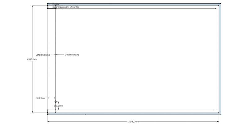

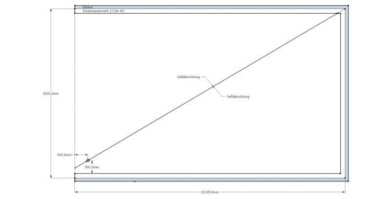

da auf unser Garagendach (Dachgröße ca. 10,35 x 6,50 m) aus Gewichtsgründen kein Gefälleestrich soll, werden wir uns wohl für Gefälleplatten entscheiden. Eine Dämmwirkung wäre aber nicht notwendig.
Gibt es für diesen Zweck Gefälleplatten mit "lausigem" Dämmwert?
Zweite Frage wäre die Verlegerichtung und Gefälle:
Diagonal wie in Bild 1 oder Vertikal wie in Bild 2?
Oberkante Betondecke ist 2,73 m. Gesamthöhe auf Grenze sind 3 m. Bleiben 0,27 m inkl. Attika. Kommt das aus mit 1 % Gefälle?

    Ich verstehe, dass Sie für Ihr Garagendach Gefälleplatten suchen, die möglichst leicht sind und keine oder nur eine geringe Dämmwirkung haben sollen. Da ein Gefälleestrich aus Gewichtsgründen ausscheidet, sind Gefälleplatten eine gute Alternative.
    Es gibt tatsächlich Gefälleplatten mit unterschiedlichen Dämmwerten. Achten Sie bei der Auswahl auf den Wärmedurchgangskoeffizienten (U-Wert). Je höher der U-Wert, desto geringer die Dämmwirkung. Einige Hersteller bieten explizit Gefälleplatten mit minimaler Dämmung an, die speziell für solche Fälle geeignet sind.
    Bezüglich der Verlegerichtung empfehle ich, sich an den Herstellerangaben zu orientieren. Diagonal, vertikal oder horizontal – die optimale Richtung hängt von der Dachgeometrie und der gewünschten Entwässerung ab. Beachten Sie die Oberkante der Betondecke, die Gesamthöhe und die Position der Attika, um eine korrekte Verlegung sicherzustellen.
    👉 Handlungsempfehlung: Kontaktieren Sie verschiedene Hersteller von Gefälleplatten und lassen Sie sich bezüglich der geeigneten Produkte und Verlegerichtung beraten. Achten Sie auf die statischen Anforderungen Ihres Garagendachs.
