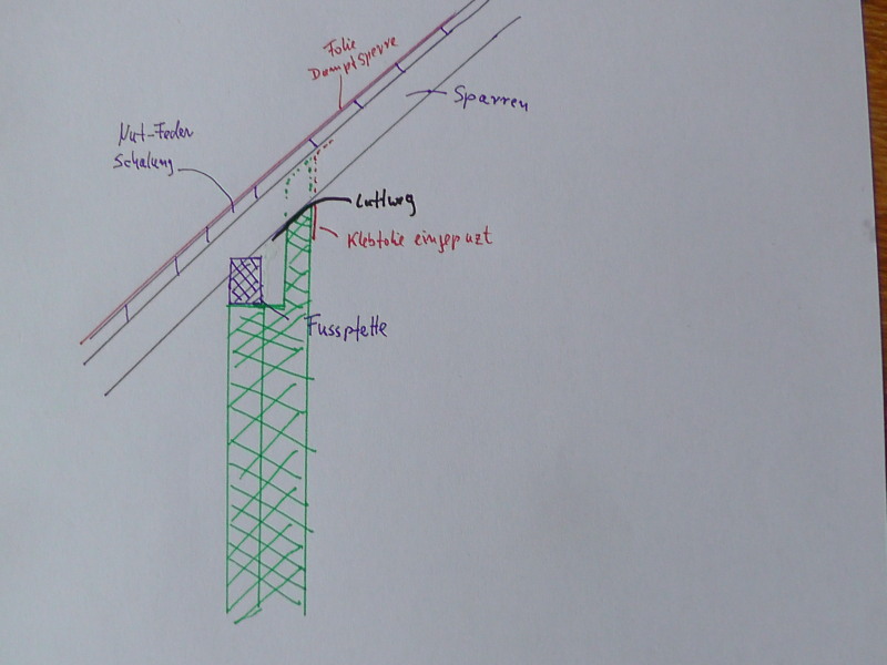

Ich habe einen Sichtdachstuhl mit Aufdachdämmung 15 Jahre alt. Auf den von unten sichtbaren Sparren liegt eine Nut und Feder Schalung, darüber eine Folie als Dampfsperre, die bis zur Traufe am Ende des Dachüberstandes geführt ist. Am Drempelanschluss wurde innen eine Folie eingeputzt, die mit den Sparren und der Schalung verklebt wurde. Die Sparren sind jetzt im Laufe der Jahre durch Trocknung geschrumpft. Die Folie hält noch dicht, zwischen den Sparren und der Schalung hat sich am Drempel aber ein Spalt gebildet (0,5 bis 4 mm), durch die nachweislich die Innenluft entweicht. Wie bekommt man dass wieder dicht. Mir schwebt ein dünnflüssiger, dauerelastischer Kleber vor, den man auch in die kleine Spalten injizieren kann. Sanierung von außen wäre sehr aufwändig: Dach im Bereich des Überstands abdecken, Isolierung entfernen, das erste Brett der Schalung, die nicht den Innenraum überdeckt entfernen, die Dachfolien dazu auftrennen, verlängern und statt zur Traufe zu führen, mit der Drempelaußenmauer verkleben bzw. um die Sparren mit Dichtband verkleben. Möchte ich möglichst vermeiden

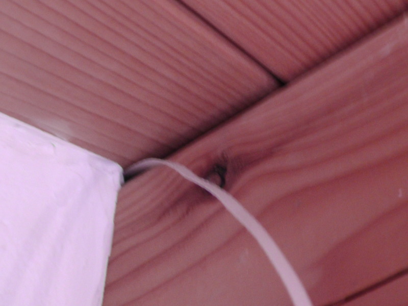

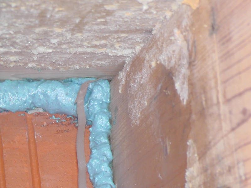

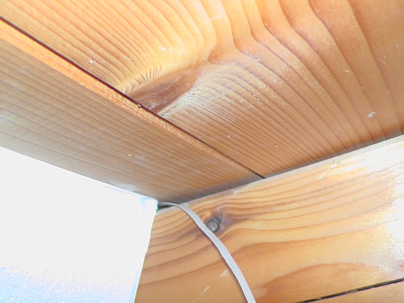

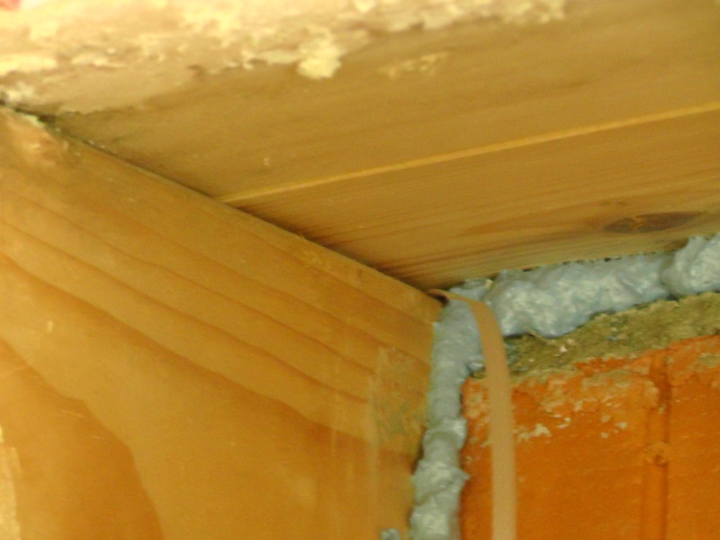

    So hier jetzt die Fotos von Innen und Außen, sowie der Dachaufbau. Außen wurde das Isoliermaterial und die Stellbretter zwischen den Sparren entfernt. Dem Schaum traue ich eigentlich auch nicht so richtig über den Weg, aber hier verlasse ich mich auf die Folie unter dem Putz . Das Kunststoffband (Paketband), das man von drinnen nach draußen durchschieben kann, ist 5 mm breit und etwas 0,5 mm dick
