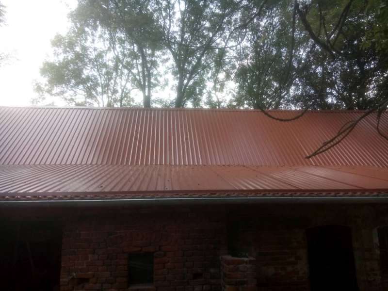

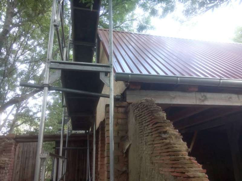

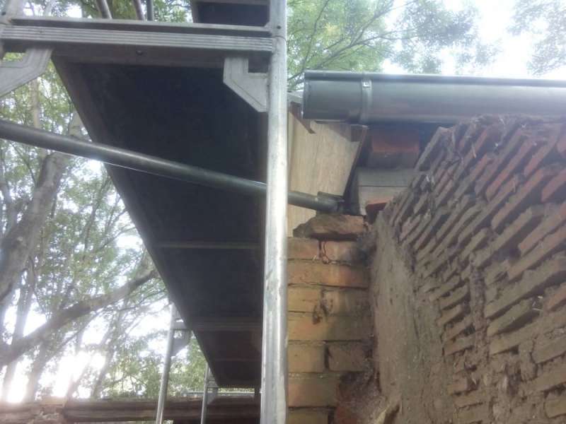

wir sind gerade zu Besuch auf dem Grundstück der Oma meiner Frau. Dort wurde das Dach einer Scheune neu gedeckt. Ich wundere mich ein wenig an der Ausführung an einigen Stellen, und würde gerne wissen, ob es Baumängel sind oder nicht. Es gibt einige Fotos im Anhang.

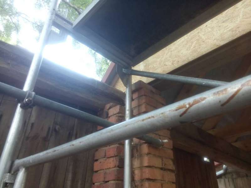

1. An der einen Giebelseite wurde der Dachüberstand nicht über die gemauert Säulen gezogen, sodass jetzt der Regen direkt auf die Säulen treffen kann (Siehe Foto 1-3).
2. Die OSBAbk.-Platten, die als Träger für einen dünnes Blech/Planken dienen sollen, sind so angebracht, dass etwaiges ablaufendes Wasser direkt auf die Säulen laufen würde. Meines Erachtens fehlt mindestens eine Tropfkante, eigentlich meine ich muss der weiter vor (bei einem größeren Dachüberstand, ebenfalls Foto 1-3).

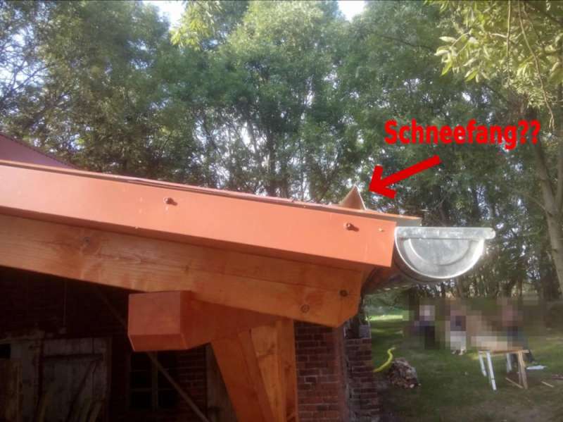

3. Auf dem Vorbau wurde ein kleines Blechdreieck (siehe Foto 4) angebracht, dass angeblich ein Schneefang sein soll. Habe ich in dieser Form noch nicht gesehen.
4. Der First ist nicht gerade. In der Mitte gibt es einen ca. 3 cm hohen "Buckel". Ich kann es leider nicht so gut fotografieren, viellenicht aber erkennt man es auf Foto 5.
Sind dies Baumängel? Wenn ja, wie geht man vor? Es stehen noch ein Teil der Rechnung aus.

    Damit wären die Bilder 1-3 und 5 erledigt. Und aus der Entfernung nen 3 cm Buckel zu messen, wie misst man das? Da das auf dem Bild schon nicht zu erkennen ist, ist es für den unbefangenen Betrachter noch nicht mal ein optischer Mangel.

    Denn vermutlich hat der Dachdecker vorgeschlagen auf einen teuren langen Giebelüberstand zu verzichten und stattdessen die Mauerkronen oberseitig mit einer Klinkerrollschicht abzumauern oder zu verblechen. Einen Mangel kann ich da noch nicht erkennen, sondern nur eine unfertige Leistung, die ggf. gar nicht im Auftrag des Dachdeckers liegt. Und auf den OSBAbk.-Giebel kommt sicher noch eine Verblendung (Brettschalung?), da könnte man die genannten Verblechungen super dahinter aufkanten und fertig!
    Die Sache mit der Beule (Welle) im First müssten Sie nach DINAbk. 18202 prüfen, also nicht nur das Stichmaß (Höhe der Beule) angeben, sondern auch das Bezugsmaß (Länge der Welle).
    Der Schneefang geht so. Schauen Sie sich mal einige Details von Metalldächern an. Da kommt es auf das jeweilige System und auf den Geldbeutel des Auftraggebers an, wie schick die Lösungen werden.

    Sie schreiben "Da könnte man die genannten Verblechungen super dahinter aufkanten und fertig! "
    Könnten Sie das bitte erläutern. Bedeutet das, dass
    1. hinter die Bretterschalung immer ein Blech gehört?
    2. das durch das Aufkanten eine Tropfkante entsteht, die das Wasser das am Giebel abläuft vor die Säulen leitet?

    Sollte der Dachdecker die OSBAbk.-Platten nur beplanken und ist dann mit seiner Arbeit fertig, nimmt also keine weiteren Maßnahmen bzgl. des Mauerwerks etc. vor, ist die Ausführung nicht fachgerecht. Es wäre ein Baumangel. Das Mauerwerk ist nicht geschützt. So wie es aussieht ist der Bereich zwischen den Säulen offen. Da werden Sie ein weiteres Problem bekommen.
    Wie ist denn das Vorgehen geplant worden. Gibt es einen Grund für den kurzen Dachüberstand? Ich widerspreche meinem Vorredner, dass eine Verblechung der Mauerkrone wesentlich günstiger wird als es ein längere Dachüberstand gewesen wäre (wir reden von 15-20 cm).
    Nach meinem Geschmack wäre dies auch die ästhetischere Lösung gewesen. Sie werden außerdem ein Problem bei der durchlaufenden Pfette bekommen. Diese müssen Sie in dem Bereich der Verblechung ebenfalls vor Feuchtigkeit schützen, damit es im Bereich des Auflagers nicht beginnt zu faulen. Da sind ein paar mehr Anstrengungen notwendig.
    Zusammenfassend heißt das: Es gibt eigentlich keinen Grund, den Dachüberstand so kurz zu gestalten, und nachträglich die Mauerkrone zu verblechen. In dem Fall würde ich es als Korrektur eines zuvor gemachten Fehlers sehen.

    Zum Schneefang: Sowas kann man bei flachen Blechdächern machen. Das hängt von der Region (Schneeaufkommen) und eben der Neigung des Daches ab. Normalerweise ist der hintere Schenkel aber senkrecht zur Dachfläche, dann ist es effektiver.
    Noch was
    Schauen Sie sich einmal die OSB-Platten an, bzw. messen Sie die Dicke. Die sind sehr dünn, da wird man keinen Nagel reinschlagen können (federt). Ich frage mich, warum eine Unterkonstruktion aus OSB-Platten gemacht wurde. Da es sich um ein Wirtschaftsgebäude handelt, hätte man auch direkt die Unterkonstruktion beplanken können.
  8. Architekt für Dachsanierung: Koordination bei Umbau/Ausbau
    @wiki
    ... also Auslegungen, welche Leistungen hier geschuldet sind und ob der Dachdecker hätte anders planen und anbieten müssen  -  ohne dass wir die Verträge kennen  -  ist ein bisl weit aus dem Fenster gelegt.
    Grundsatzempfehlung: Bei einem solchen mehrgewerkeumfassenden Um- / Ausbau (Umbau, Ausbau) sollte sich Oma einen Architekten nehmen für Planung und Koordination.
    Von einem Dachdecker die Gesamtplanung des Objektes nebst Schnittstellenkoordinierung zu anderen Gewerken (Klempner, Fensterbauer, Maurer etc.) zu erwarten ist wohl ein bisl viel verlangt.
  9. Dachdeckerleistung: Dachüberstand oder Mauerkronen-Verblechung?
    Schauen Sie sich den ersten Absatz ...
    Schauen Sie sich den ersten Absatz an, dann sehen Sie meine Vermutung (nicht Auslegung), welche Leistung der Dachdecker erbringen sollte. Wenn diese Leistung von einem anderen Gewerk Handwerker erbracht werden soll, ist doch alles klar.
    Ihr weise in meinen Ausführungen lediglich darauf hin, dass der lange Dachüberstand das Übliche ist, die Verblechung der Mauerkrone üblicherweise nur dann gemacht wird, wenn es einen besonderen Grund dafür gibt.
    Ihre Grundsatzempfehlung unterstütze ich, hilft dem Fragesteller in dieser Situation aber nicht weiter.
    Dachdeckung Scheune: Baumängel bei Dachüberstand und Ausführung?
    💡 Kernaussagen: Die Diskussion dreht sich um die fachgerechte Ausführung der Dachdeckung einer Scheune, insbesondere im Hinblick auf den Dachüberstand und mögliche Baumängel. Es wird erörtert, ob der fehlende Dachüberstand an der Giebelseite einen Mangel darstellt und welche Alternativen es gibt, wie z.B. eine Verblechung der Mauerkrone. Die Notwendigkeit einer klaren Werkplanung und die Abgrenzung der Verantwortlichkeiten zwischen Architekt und Handwerker werden ebenfalls thematisiert.
    ⚠️ Wichtiger Hinweis: Im Beitrag Baumangel Dachdeckung: Giebel-Fertigstellung durch Dachdecker? wird darauf hingewiesen, dass geklärt werden muss, ob der Dachdecker den Giebel fertigstellt oder ob dies in den Verantwortungsbereich eines anderen Gewerkes fällt.
    ✅ Zusatzinfo: Eine mögliche Lösung für den fehlenden Dachüberstand ist das Aufkanten einer Verblechung, um eine Tropfkante zu erzeugen, wie im Beitrag Verblechung Giebel: Tropfkante durch Aufkanten – So geht's! beschrieben. Dies leitet das Wasser vom Giebel ab und schützt die Säulen.
    👉 Handlungsempfehlung: Es wird empfohlen, die Beauftragung des Dachdeckers genau zu prüfen und gegebenenfalls einen Architekten für die Planung und Koordination hinzuzuziehen, besonders bei umfassenden Umbau- oder Ausbaumaßnahmen, wie im Beitrag Architekt für Dachsanierung: Koordination bei Umbau/Ausbau erläutert wird. Klären Sie, ob die Ausführung des Dachüberstands den aktuellen Normen entspricht und ob die gewählte Lösung einen ausreichenden Regenschutz bietet. Beachten Sie auch den Beitrag Alternative: Giebelüberstand vs. Klinkerrollschicht/Verblechung bezüglich möglicher Alternativen.
